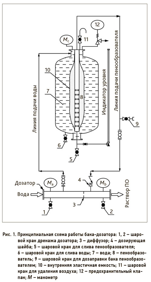

Самая распространенная система хранения и дозирования это мембранные баки-дозаторы (рис. 1). Данный тип оборудования для хранения и дозирования пенообразователя применяется по всему миру с середины прошлого века.
Пенообразователь хранится в концентрированном виде внутри эластичной емкости (10), которая находится под давлением воды. После включения системы пожаротушения вода под давлением Рa поступает в дозатор и проходит через диффузор (3). Скорость потока воды возрастает, что приводит к падению давления (эффект Вентури) до значения Рb. Чем выше скорость потока, тем ниже давление Рb. Величины Рa и Рb фиксируются манометрами Мa и Мb соответственно. Одновременно с этим вода поступает в бак-дозатор и, воздействуя на эластичную емкость (10), выдавливает пенообразователь. Пенообразователь попадает в дозатор и смешивается в определенной пропорции с водой. Полученный в итоге рабочий раствор пенообразователя подается в распределительный трубопровод.
Рассмотрим технологическую схему с применением баков-дозаторов на соответствие требованиям к системам хранения и дозирования пенообразователя, которые определены выше.
Дозирующая система должна обеспечивать точное дозирование как маловязких, так и вязких пенообразователей. Сертификационные испытания дозирующих устройств на соответствие требованиям Технического регламента Евразийского экономического союза «О требованиях к средствам обеспечения пожарной безопасности и пожаротушения» (ТР ЕАЭС 043/2017) проводятся с применением воды в качестве дозируемого агента. Поэтому оценить точность работы баков-дозаторов с пенообразователями различной вязкости мы можем только на основании данных производителей этого оборудования. Большинство отечественных производителей баков-дозаторов указывает в технических характеристиках параметр кинематической вязкости применяемого пенообразователя при рабочих Т P (мм2/с) не более 200. Показатели кинематической вязкости, например, традиционных спиртоустойчивых пенообразователей для тушения водорастворимых горючих жидкостей значительно превышают это значение. Необходимо отметить, что существуют низковязкие спиртоустойчивые пенообразователи, однако их применение ограничено невозможностью получить пену средней и высокой кратности, а также очень высокой стоимостью по сравнению с традиционными спиртоустойчивыми пенообразователями. В любом случае, независимо от типа применяемого пенообразователя, мы рекомендуем запрашивать у производителей баков-дозаторов подтверждение корректной работы этой системы с тем типом пенообразователя, который применяется в вашем проекте.
Система хранения и дозирования пенообразователя должна быть выполнена из безопасных для пенообразователя материалов и обеспечивать его сохранность на весь срок службы. Корпус бака-дозатора и обвязка могут быть изготовлены как из углеродистой стали, так и из нержавеющей. Как мы уже говорили выше, пенообразователь в баке-дозаторе хранится внутри эластичной емкости из полимерных материалов. В случае нарушения целостности эластичной мембраны произойдет контакт пенообразователя с материалом, из которого изготовлен корпус бака-дозатора, и, если бак-дозатор изготовлен из углеродистой стали, химически активное вещество в составе пенообразователя вступит в реакцию и пенообразователь потеряет свои огнетушащие свойства. Весь объем дорогостоящего пенообразователя необходимо будет заменить. Поэтому в баке-дозаторе из углеродистой стали необходимо предусматривать внутреннее полимерное защитное покрытие. Часть трубной обвязки, в которой обращается концентрат пенообразователя (линия подачи пенообразователя в дозатор и перфорированная труба внутри мембраны), необходимо изготавливать из нержавеющей стали. Также нужно отметить, что в баках-дозаторах отсутствуют стационарные устройства для перемешивания пенообразователя, а как мы говорили выше это необходимо делать с некоторыми типами пенообразователей.
Баки-дозаторы имеют серьезные ограничения по применению в блочно-модульных установках из-за требований к помещениям, обусловленных спецификой операции по замене эластичной мембраны. Необходимо предусматривать пространство для демонтажа эластичной мембраны не менее одной высоты бака сверху для вертикальных баков-дозаторов, не менее одной длины бака сбоку для горизонтальных баков. Также необходимо учитывать, что на точность дозирования в баке-дозаторе влияет множество факторов перепады давления, изменение расхода, плотность потока и т. д. Когда мы дозируем пенообразователь с концентрацией 6 и 3 %, эти факторы не столь критичны для точности дозирования. При дозировании однопроцентного концентрата погрешность может быть значительной и рабочий раствор пенообразователя не достигнет заявленных свойств. Соответственно, мы не сможем применить однопроцентный концентрат и значительно снизить габаритные размеры станции в блочно-модульном исполнении.
Надежность. «Ахиллесова пята» баков-дозаторов это эластичная мембрана, в которой хранится пенообразователь. Мембрана может потерять эластичность через несколько лет после ввода в эксплуатацию. При проведении контрольных проверок пенообразователя (в соответствии с требованиями НТД) часто фиксируется изменение его плотности. Данная проблема возникает за счет микротрещин в мембранах баков-дозаторов, через которые в мембрану просачивается вода и смешивается с пенообразователем. Также мембрана может быть повреждена в случае неквалифицированной заправки. Службы эксплуатации не могут контролировать состояние мембраны. В случае прорыва мембраны пенообразователь потеряет огнетушащие свойства в течение месяца.
Дозирование в широком диапазоне расходов. Большинство производителей баков-дозаторов утверждают, что в их системах применяются широкодиапазонные пеносмесители. Однако анализ рабочих расходов, указанных производителями этих систем, показывает, что дозаторы не работают при малых расходах.
Контроль уровня пенообразователя в емкости хранения. Производители баков-дозаторов предлагают осуществлять его двумя способами. Первый способ при помощи манометра, который подключается к внутренней полости мембраны в самом низу бака после предварительного слива водяной подушки из бака-дозатора. Второй способ при помощи визуального уровнемера, который работает по принципу сообщающихся сосудов. Оба способа не обеспечивают 100 %-ной точности измерений.
Простой, надежный режим эксплуатации на весь период жизненного цикла оборудования. Процедура заправки и опорожнения бака-дозатора сложна и требует времени, привлечения квалифицированного персонала, использования специального оборудования и четкого соблюдения последовательности всех операций. Большинство прорывов мембран происходит при заправке пенообразователя и связано с нарушением технологии. Во время пожаротушения пенная атака установки с применением бака-дозатора ограничена объемом пенообразователя, заправленного в бак-дозатор. Когда пенообразователь израсходован, система должна быть остановлена для заправки концентрата пенообразователя внутрь мембраны.
Стоимость системы. Цена баков-дозаторов это основное их преимущество по сравнению с другими типами систем хранения и дозирования.
Баки-дозаторы это недорогое решение, которое хорошо подходит для применения в спринклерных и дренчерных системах на небольших объектах низкого уровня ответственности. Применение баков-дозаторов для противопожарной защиты объектов ТЭК увеличивает риски некорректной работы в период жизненного цикла эксплуатации и технического обслуживания, имеет технические недостатки по целому ряду критически важных параметров, не позволяющие гарантированно использовать данное оборудование в системах противопожарной защиты объектов ТЭК.

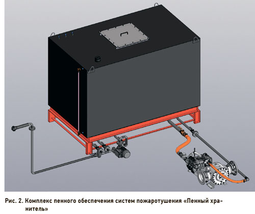

Вторая система дозирования, которую мы рассмотрим, это комплекс пенного обеспечения систем пожаротушения «Пенный хранитель» (рис. 2), разработанный для использования в системах пожаротушения объектов защиты ТЭК, химической промышленности. Комплекс предназначен для хранения запаса концентрата пенообразователя и его точного дозирования в широком диапазоне расходов. Он включает в себя емкость для хранения пенообразователя ЕПО PROFIREX (ТУ 25.29.1-007-65344199-2020), специально разработанную для работы со стационарной системой дозирования концентрата пенообразователя в поток воды турбинным дозатором с плунжерным насосом FIREMIKS. Турбинный дозатор FIREMIKS это эргономичная энергонезависимая и экологически безопасная система дозирования, используемая для получения рабочего раствора пенообразователя для тушения пожаров. Состоит из двух функциональных частей: гидропривода и насоса пенообразователя. Такой подход обладает большими преимуществами и обеспечивает точное дозирование пенообразователя, практически не зависящее от давления в системе. Важно заметить, что для дозатора FIREMIKS не требуется внешних источников энергии. Общий принцип гидравлических моторов объемного действия заключается в циклическом изменении объемов рабочих камер (полостей). Гидропривод FIREMIKS это гидравлический мотор объемного действия с лопастным ротором, у которого есть пазы для скользящих лопаток. При вращении ротора центробежная сила выбрасывает лопатки до соприкосновения с внутренней частью сферического корпуса гидропривода, создавая герметичную полость. Таким образом, при повороте ротора рабочая полость заполняется жидкостью, проходящей через гидропривод, жидкость воздействует на ротор и приводит его в движение. Скорость вращения вала гидропривода пропорциональна объемной скорости потока воды, проходящего через сам гидропривод. За счет такой конструкции объем воды в гидроприводе на один оборот ротора остается практически неизменным даже при значительных колебаниях давления и расхода в трубопроводе. Вал плунжерного или шестеренчатого насоса подачи концентрата пенообразователя соединен с валом гидропривода при помощи муфты сцепления. Таким образом, частота вращения вала гидропривода всегда совпадает с частотой вращения насоса. Поскольку гидропривод насоса пенообразователя работает по принципу расходомера, количество пенообразователя, эжектируемое в линию, пропорционально расходу воды через гидропривод (процент дозирования концентрата пенообразователя в линию всегда в пределах допустимых значений) без использования каких-либо дополнительных устройств.
Теперь давайте рассмотрим технологическую схему с применением комплекса «Пенный хранитель» с точки зрения соответствия тем же требованиям к системам хранения и дозирования пенообразователя.
Дозирующая система должна обеспечивать точное дозирование как маловязких, так и вязких пенообразователей. Сертификационные испытания дозатора FIREMIKS на соответствие требованиям Технического регламента Евразийского экономического союза «О требованиях к средствам обеспечения пожарной безопасности и пожаротушения» (ТР ЕАЭС 043/2017), как и испытания других дозирующих устройств, проводились с применением воды в качестве дозируемого агента. Это подтверждает эффективность дозатора с маловязкими пенообразователями. Эффективность работы дозатора FIREMIKS с вязкими пенообразователями подтверждается сертификационными испытаниями на соответствие международному стандарту FM 5130, в котором применяется пенообразователь динамической вязкостью 3600 cП (сантипуаз) это значение при вязкости концентрата пенообразователя, равной 1, соответствует значению кинематической вязкости 3600 мм2/с, что позволяет говорить о гарантированно точном дозировании вязких пенообразователей.
Система хранения и дозирования пенообразователя должна быть выполнена из безопасных для пенообразователя материалов и обеспечивать его сохранность на весь срок службы. Емкость для хранения пенообразователя ЕПО PROFIREX (ТУ 25.29.1-007-65344199-2020), в которой концентрат пенообразователя хранится под гидростатическим давлением, изготовлена из нержавеющей стали материала безопасного для пенообразователя, что обеспечивает условия хранения, идентичные хранению в таре завода-изготовителя пенообразователя. Емкость оборудована насосом для перекачки, что позволяет перемешивать пенообразователь, если такие требования предусмотрены изготовителем. Эти особенности комплекса «Пенный хранитель» позволяют обеспечить максимальную сохранность пенообразователя на всем периоде жизненного цикла.
Применение комплекса «Пенный хранитель» позволяет значительно снизить габариты станции пенного пожаротушения в блочно-модульном исполнении. Снижение габаритов возможно за счет использования однопроцентного концентрата пенообразователя, а также из-за отсутствия требований к помещениям, которые имеются у баков-дозаторов.

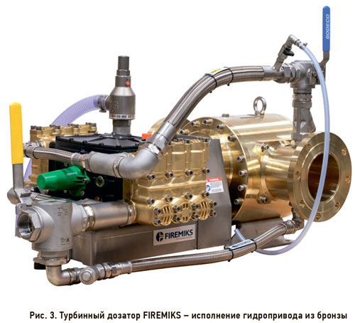

Надежность. В конструкции комплекса «Пенный хранитель» отсутствуют детали, подверженные частому выходу из строя, как мембрана у бака-дозатора, пенообразователь хранится в емкости под атмосферным давлением. Доступны модели турбинного дозатора FIREMIKS с гидроприводом, выполненным полностью из бронзы, для применения на морской воде (рис. 3).
Дозирование в широком диапазоне расходов. Доступны модели турбинного дозатора FIREMIKS для установок с малым диапазоном расходов (от 3 л/с).
Контроль уровня пенообразователя в емкости хранения. За счет жесткости конструкции емкости для хранения пенообразователя ЕПО PROFIREX, в отличие от баков-дозаторов, можно точно отслеживать объем хранимого пенообразователя как визуально, так и дистанционно с помощью уровнемера.
Простой, надежный режим эксплуатации на весь период жизненного цикла оборудования. Простой ввод в эксплуатацию. В большинстве случаев для проведения регламентных работ не требуется вывод установки из эксплуатации.
Стоимость системы. Если сравнивать стоимость комплекса «Пенный хранитель» с другими системами с идентичным объемом хранимого концентрата пенообразователя и идентичным показателем расхода воды, например с системой хранения и дозирования с балансирующим дозатором, стоимость системы будет сопоставима. Если же сравнивать с дешевыми баками-дозаторами, изготовленными с нарушением требований к этому оборудованию, что, к сожалению, является распространенной практикой на отечественном рынке, такой бак-дозатор окажется дешевле комплекса «Пенный хранитель». Необходимо отметить, что общее снижение затрат на установку при применении комплекса «Пенный хранитель» за счет снижения габаритов установки будет значительно превышать разницу в стоимости между комплексом «Пенный хранитель» и баком-дозатором.
Комплекс «Пенный хранитель» оптимален для использования в системах хранения и дозирования пенообразователя в блочно-модульном исполнении. Применение комплекса позволяет значительно снизить габариты блочно-модульной станции и разместить ее в непосредственной близости от защищаемых производственных установок, что повышает уровень пожарной безопасности объекта и снижает эксплуатационные затраты на всем жизненном цикле эксплуатации оборудования. Благодаря доступности исполнения из коррозионностойких материалов комплекс «Пенный хранитель» подходит для применения на морских нефтяных платформах, речных и морских терминалах; по всем критериям технических параметров подходит для применения в автоматических системах пожаротушения. Применение комплекса позволит надежно обеспечить пожарную безопасность предприятий ТЭК.
