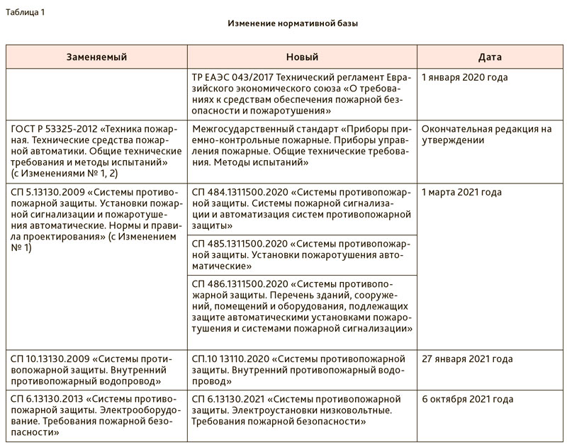

В 2021 году существенно изменилась нормативная база в области противопожарной защиты. Вступили в силу (или находятся на стадии утверждения) ряд нормативных документов, относящихся к системам противопожарной защиты (табл. 1). О том, как это повлияет на проектирование данных систем, обсудим на примере оборудования ООО «Плазма-Т».

С 1 января 2015 года был создан Евразийский экономический союз, призванный повысить конкурентоспособность национальных экономик и открыть границы для товаров внутри союза. Как результат, с 1 января 2020-го вступил в силу ТР ЕАЭС 043/2017, который вводит единые для стран-участниц ЕАЭС требования к определенным видам продукции и содержит правила, позволяющие идентифицировать средства обеспечения пожарной безопасности и пожаротушения, предусматривая для подтверждения их соответствия как сертификацию, так и декларирование.
В итоге оборудование, сертифицированное по ТР ЕАЭС 043/2017, имеет право применяться по всей территории ЕАЭС. Продукция компании «Плазма-Т» также входит в число сертифицированного оборудования.
ВТО
Россия вступила во Всемирную торговую организацию 22 августа 2012 года. С этого момента был взят курс на гармонизацию отечественных нормативных актов под стандарт европейских норм. Может, в текущих реалиях данный курс не является важным, но ревизия ГОСТ и СП привела к значительному повышению надежности пожарных систем.
В создании новых нормативных актов принимали активное участие специалисты компании «Плазма-Т», входящей в технический комитет ВНИИПО.
Разумеется, самым кардинальным изменением является планируемая замена ГОСТ Р 53325-2012 Межгосударственным стандартом «Приборы приемно-контрольные пожарные. Приборы управления пожарные. Общие технические требования. Методы испытаний», что повлечет серьезные изменения в схемотехнике приборов.
Ну и как логичное следствие изменения ГОСТ уже сейчас можно видеть некоторые изменения в СП, которые уже вступили в силу. Некоторые из них будут рассмотрены в этой статье.

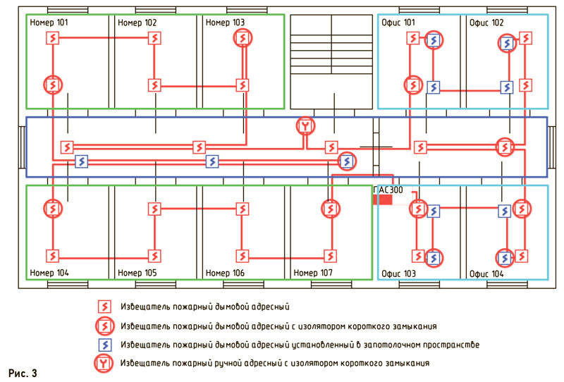

ЗКПС – это часть объекта, контролируемая определенной группой пожарных извещателей. Для чего это делается? На это отвечает п. 6.3.1 СП: «Деление объекта на ЗКПС должно проводиться для целей определения места возникновения пожара и автоматического формирования (при обнаружении пожара) ППКП или ППКУП сигналов управления СПА, инженерным и технологическим оборудованием, а также для минимизации последствий при возникновении единичной неисправности линии связи СПС». Т. е. деление на зоны происходит таким образом, чтобы минимизировать воздействие на приемно-контрольные приборы, на пожарные извещатели тех факторов, которые преобладают в конкретной зоне. Как делить на зоны, отражено в п. 6.3.3, согласно которому, например, эвакуационные коридоры, запотолочное пространство, общий объем – это разные зоны. Благодаря этому запыленность запотолочного пространства не должна оказывать влияние на работоспособность всей системы в целом, как и разные физические процессы, проходящие в помещениях, отнесенных к разным зонам.
Как быть с реализацией данных требований на практике? В случае безадресной системы это приведет к дополнительным затратам, т. к. в каждую зону необходимо проводить отдельный шлейф, а поскольку запотолочное и общее пространство – отдельные зоны, на помещение придется два шлейфа. Помимо этого будет ставиться два безадресных извещателя и прокладываться в два раза больше проводов. Это неэффективно и дорого. Можно сказать, что появление понятия ЗКПС в нормативном документе стимулирует внедрение адресных систем.
Пример деления на зоны для адресной панели ПАС300 системы «Спрут-2» показан на рис. 3.
В качестве примера дано офисное здание с гостиничным фондом. На объекте устанавливается панель ПАС300 адресно-аналоговой сигнализации системы «Спрут-2». Зеленым цветом на схеме обозначены ЗКПС номеров, а синим – ЗКПС эвакуационного коридора, причем в одной ЗКПС должно быть не более пяти помещений. На входе в зону устанавливается изолятор короткого замыкания, который встроен в дымовой извещатель С300Ди. Также изолятор размещается на выходе из зоны. Это позволит изолировать зону при возникновении аварийной ситуации и сохранить работоспособность всей системы. Такой подход реализуется для каждой ЗКПС. Также изоляторами короткого замыкания оборудованы все «ручники» в системе и модули для управления инженерными системами.
