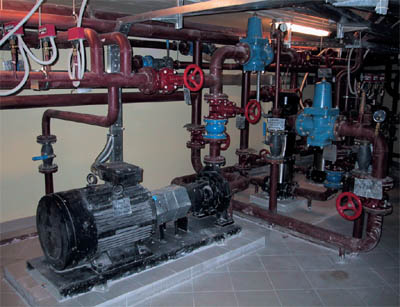

Спринклерные системы пожаротушения в здании «Москва-Сити» |
Спринклерные системы пожаротушения компонуются системой специальных разбрызгивателей («спринклеров»), соответствующей автоматикой и насосным модулем. Обычно это два высокопроизводительных насоса: «большой» насос (основной и резервный) и «маленький» насос (пилотный или «жокей»-насос). Пилотный насос благодаря автоматике поддерживает заданное постоянное давление в системе, компенсируя утечки или срабатывание небольшого количества спринклеров. «Большой» насос вступает в действие или при команде с пульта диспетчера или автоматической системы, или при падении давления ниже определенного уровня. Подобное решение было применено при строительстве административного здания «Москва-Сити», где использовались комбинации насосов Grundfos типа NК (основных) и Grundfos типа CR («жокеи»).
