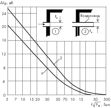

Исходными данными для акустического расчета являются шумовые характеристики оборудования — уровни звуковой мощности (УЗМ) в октавных полосах со среднегеометрическими частотами 63, 125, 250, 500, 1 000, 2 000, 4 000, 8 000 Гц. Для ориентировочных расчетов иногда используют корректированные уровни звуковой мощности источников шума в дБА [3].
Расчетные точки располагаются в местах обитания человека, в частности, на месте установки вентилятора (в вентиляционной камере); в помещениях или в зонах, граничащих с местом установки вентилятора; в помещениях, обслуживаемых системой вентиляции; в помещениях, где воздуховоды проходят транзитом; в зоне устройства приема или выброса воздуха, или только приема воздуха для рециркуляции.
Рисунок 1. Снижение уровня звуковой мощности в воздуховодах в зависимости от гидравлического диаметра: а) в круглых; б) в прямоугольных |

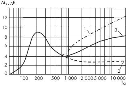

Затухание в сети (в воздушном канале) DLРсети— сумма затуханий в ее элементах, последовательно расположенных по ходу звуковых волн. Энергетическая теория распространения звука по трубам предполагает, что эти элементы не влияют друг на друга. В действительности последовательность фасонных элементов и прямых участков образуют единую волновую систему, при которой на чистых синусоидальных тонах принцип независимости затухания в общем случае не может оправдываться. Вместе с тем, в октавных (широких) полосах частот стоячие волны, создаваемые отдельными синусоидальными составляющими, компенсируют друг друга, и поэтому энергетический подход, не учитывающий волновой картины в воздуховодах и рассматривающий поток звуковой энергии, можно считать оправданным.
Рисунок 2. Модуль коэффициента прохождения звука |
Затухание на прямых участках воздуховодов из листового материала обусловлено потерями на деформацию стенок и излучение звука наружу. О снижении уровня звуковой мощности DLР на 1 м длины прямых участков металлических воздуховодов в зависимости от частоты можно судить по данным рис. 1.
Как видно, в воздуховодах прямоугольного сечения затухание (снижение УЗМ) с ростом частоты звука уменьшается, а круглого сечения возрастает. При наличии теплоизоляции на металлических воздуховодах приведенные на рис. 1 значения следует увеличивать примерно в два раза.

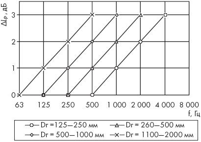

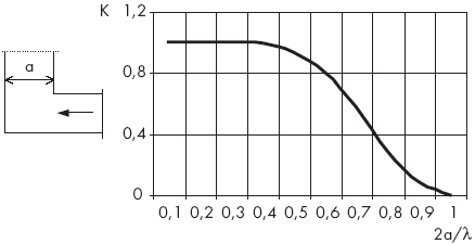

Затухание на поворотах (в коленах, отводах) с гладкими стенками, поперечное сечение которых меньше длины волны, определяется реактивным сопротивлением типа дополнительной массы и возникновением мод более высокого порядка. Кинетическая энергия потока на повороте без изменения сечения канала увеличивается из-за возникающей неравномерности поля скоростей. Прямоугольный поворот действует подобно фильтру низких частот. Величину снижения шума на повороте в диапазоне плоских волн дает точное теоретическое решение [4, 5, 6]:
(6) |
где K — модуль коэффициента прохождения звука.
При a ≥ l/2 величина K равна нулю и падающая плоская звуковая волна теоретически полностью отражается поворотом канала. Максимальное снижение шума наблюдается, когда глубина поворота равна примерно половине длины волны. О величине теоретического модуля коэффициента прохождения звука через прямоугольные повороты можно судить по рис. 2.
Рисунок 3. Снижение шума на прямоугольных поворотах: 1 — падение звука в осевом направлении; 2 — диффузное падение; 3 — расчетная кривая |

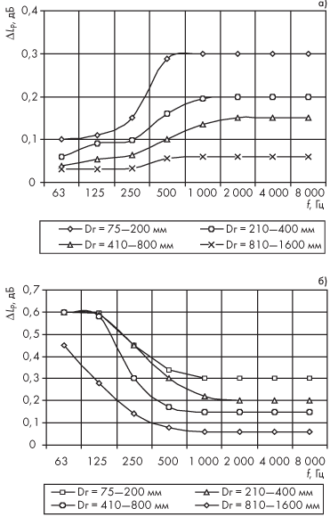

В реальных конструкциях по данным работ [5, 6, 7, 8] максимальное затухание равно 8—10 дБ, когда в ширине канала укладывается половина длины волны. С повышением частоты затухание уменьшается до 3—6 дБ в области длин волн, близких по величине к удвоенной ширине канала. Затем оно снова плавно возрастает на высоких частотах, достигая 8—13 дБ. На рис. 3 показаны кривые затухания шума на поворотах каналов для плоских волн (кривая 1) и для случайного, диффузного падения звука (кривая 2). Эти кривые получены на основе теоретических и экспериментальных данных. Наличие максимума снижения шума при a = l/2 можно использовать для снижения шума с низкочастотными дискретными составляющими, настраивая размеры каналов на поворотах на интересующую частоту.
Рисунок 4. Снижение УЗМ для плавных поворотов и прямых колен воздуховодов с направляющими лопатками в зависимости от гидравлического диаметра |
Снижение шума на поворотах, угол которых меньше 90°, приближенно пропорционально величине угла поворота. Например, уменьшение уровня шума на повороте с углом 45° равно половине его уменьшения на повороте с углом 90°. На поворотах с углом меньше 45° уменьшение шума не учитывается. Для плавных поворотов и прямых колен воздуховодов с направляющими лопатками снижение шума (уровня звуковой мощности) можно определить, пользуясь кривыми рис. 4.

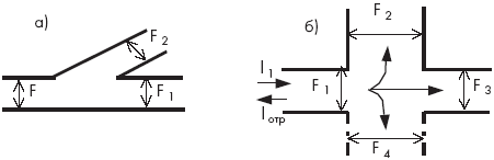

Рисунок 5. Разветвления каналов |
В разветвлениях каналов, поперечные размеры которых меньше половины длины звуковой волны, физические причины затухания аналогичны причинам затухания в коленах и отводах. Это затухание определяется следующим образом (рис. 5).
На основании уравнения неразрывности среды:
(7) |
где F — площадь поперечного сечения канала, а и его ответвлений;
uп, u0, uпр — колебательные скорости в падающей, отраженной и прошедших волнах;
rп, r0, rпр — соответствующие им звуковые давления.
Для бесконечного канала (при длине канала значительно больше длины волны) его акустическое сопротивление за разветвлением равно rc, u = r/rc, а выражение (7) примет вид
(8) |
Из условия непрерывности давления (rп + r0 = rпр) и уравнения (7) прошедшая звуковая мощность может быть представлена выражением
(9) |
В результате изменение звуковой мощности в подводящем канале с площадью F по отношению к каналу с площадью Fj будет равно
(10) |
а снижение уровня звуковой мощности при площади сечения ответвления
(11) |
(12) |
(13) |

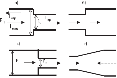

При внезапном изменении сечения канала с поперечными размерами меньше длин полуволн (рис. 6 а), снижение уровня звуковой мощности может быть определено так же, как при разветвлениях.
Расчетная формула для такого изменения сечения канала имеет вид [5, 6]
(14) |
где m — отношение большей площади сечения канала к меньшей.
По этой формуле можно рассчитать затухание шума и в диффузорах с углами раскрытия
более 30°. Она справедлива при ;при
потери
снижаются до нуля.
Снижение уровней звуковой мощности, когда размеры каналов больше длины полуволн неплоских волн при внезапном сужении канала, равно [3, 4]
(15) |
Рисунок 6. Изменение сечения канала |
Если канал расширяется или плавно сужается (рис. 6 б и 6 г), то снижение уровня звуковой мощности равно нулю, т. к. отражение волн с длиной, меньшей размеров канала, не происходит.
