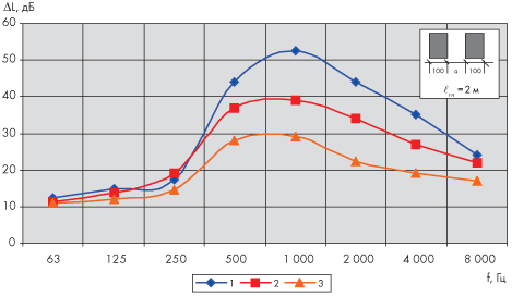

Зависимость эффективности глушителя от расстояния между пластинами 2d0 показана на рис. 1. В глушителях длиной 2 000 мм использовались пластины с защитным слоем ЗПМ (супертонкого стекловолокна, rзпм = 20 кг/м3) из стекло-ткани марки ЭЗ–100 и перфорированного листа (диаметр отверстий 6 мм, шаг 12 мм).
Изменение эффективности пластинчатого глушителя в зависимости от расстояния между пластинами
Изменение эффективности пластинчатого глушителя в зависимости от расстояния между пластинами:
1 – 2d0 = 100 мм, φсв = 50 %; 2 – 2d0 = 166 мм, φсв = 64 %; 3 – 2d0 = 300 мм, φсв = 75 %
На рисунке видно, что с уменьшением 2d0, т. е. с уменьшением фактора свободной площади глушителя (jсв), эффективность возрастает. Фактор свободной площади – это относительное свободное сечение глушителя (в процентах). Если расстояние между пластинами (2d0) остается неизменным, а толщина пластин (2d) увеличивается (при jсв = const), область максимального затухания смещается в сторону более низких частот. Это иллюстрирует рис. 2, на котором представлены спектрограммы эффективностей пластинчатых глушителей. Видно, что по мере увеличения толщины пластин эффективность увеличивается в низкочастотном диапазоне частот.

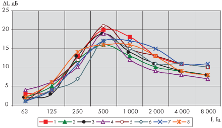

Приведенные на рис. 2 данные получены по результатам испытаний трех пластинчатых глушителей с длиной активной части 980 мм. Толщина пластин: 100, 200 и 400 мм, расстояние между пластинами, соответственно, 100, 200 и 400 мм. ЗПМ – маты из базальтового супертонкого волокна (БСТВ) (плотность 12,6 кг/м3). Защитное покрытие ЗПМ от выдувания и механических повреждений – стеклоткань типа Э3–100 + перфорированный стальной оцинкованный лист с диаметром отверстий 10 мм (процент перфорации 20 %).

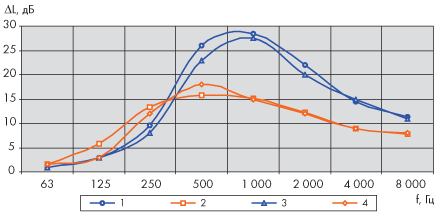

С увеличением плотности ЗПМ (rзпм) и связанного с ней сопротивления продуванию r максимум эффективности уменьшается по абсолютной величине, однако область высоких значений DLгл резко расширяется в обе стороны. Дальнейшее увеличение плотности ЗПМ ведет к увеличению реактивной составляющей акустического импеданса слоя материала и тем самым к снижению эффективности в диапазоне низких и средних частот и к некоторому ее повышению на высоких частотах [2].
Эффективности глушителей шума с пластинами толщиной 100 и 200 мм
Рисунок 3.
Эффективности глушителей шума с пластинами толщиной 100 и 200 мм:
1 – пластина 100 мм («Изовер» KVL, ρ2 = 41 кг/м3);
2 – пластина 200 мм («Изовер» KVL, ρ2= 41 кг/м3);
3 – пластина 100 мм (минвата, ρ1 = 80 кг/м3);
4 – пластина 200 мм (минвата, ρ1 = 80 кг/м3)

Для подтверждения справедливости данного вывода на рис. 3 представлены экспериментальные данные. На нем сравниваются эффективности глушителя с пластинами 100 мм, установленными на расстоянии 100 мм, и глушителя с пластинами 200 мм, установленными на расстоянии 200 мм, заполненными минеральной ватой, с эффективностями идентичных глушителей, в которых в качестве ЗПМ использовано стекловолокно марки «Изовер». Там же приводится плотность материалов. Длина активной части испытываемых глушителей – 950 мм.
Видно, что ожидаемый результат достигнут. При замене в звукопоглощающих пластинах минеральной ваты на «Изовер» с рекомендуемыми параметрами эффективности двух испытанных глушителей с пластинами разной толщины не уменьшились. В диапазоне частот 500–2 000 Гц эффективность глушителя с пластинами 100 мм, заполненными стекловолокном, даже более высокая, чем прогнозировалось.

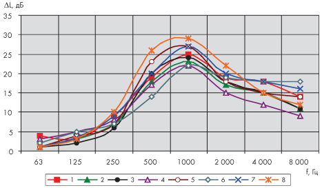

К сожалению, изготовителями глушителей плотность звукопоглощающего материала в пластинах не задается и строго не контролируется. Поэтому в реальных условиях она может существенно отличаться от оптимальной (рекомендуемой). Основным фактором при заполнении пластин часто является экономия ЗПМ и сокращение материальных затрат на их изготовление. В результате такого подхода, как показали наши систематические испытания на стенде НИИСФ, эффективность глушителей не достигает максимальных значений. Она существенно зависит от используемого ЗПМ, а также от того, насколько плотность этого ЗПМ отличается от оптимальной величины (рис. 4, 5).
Эффективность пластинчатого глушителя с пластинами 100 мм
Рисунок 4.
Эффективность пластинчатого глушителя с пластинами 100 мм:
1 – «Роквул», ρ = 35 кг/м3;
2 – «Лайт-Баттс», ρ = 25–45 кг/м3;
3 – «Изовер» КТ-11, ρ = 17–20 кг/м3;
4 – БСТВ, ρ = 12,6 кг/м3;
5 – «Ultratouch», ρ = 30 кг/м3;
6 – «Fiberform», ρ = 80 кг/м3;
7 – «URSA» П-30ГС, ρ = 30 кг/м3;
8 – «Изовер» KVL, ρ = 41 кг/м3

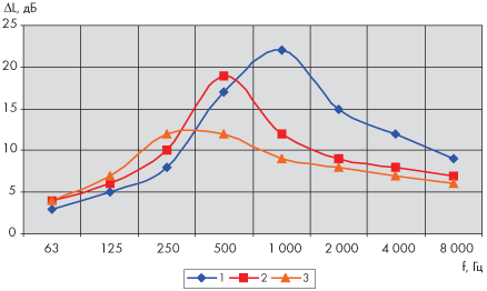

Пользуясь результатами испытаний глушителей, приведенными на рис. 4, 5, обращаем внимание читателя на существование того факта, что на низких частотах (до 250 Гц) эффективность пластинчатых глушителей относительно низкая и не может превышать 15–17 дБ. Несмотря на это, некоторые фирмы-изготовители не стесняются приводить в каталогах данные, свидетельствующие об эффективности их глушителей на частоте 125 Гц – более 15 дБ, а на частоте 250 Гц – более 20 дБ.
Эффективность пластинчатого глушителя с пластинами 200 мм
Рисунок 5.
Эффективность пластинчатого глушителя с пластинами 200 мм:
8 – «Изовер» KVL, ρ = 41 кг/м3.
