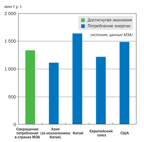

Усилия, предпринимаемые в развитых странах на государственном уровне, позволили добиться значительного улучшения энергоэффективности. Так, согласно отчету Международного энергетического агентства (МЭА) [1], меры, предпринимаемые основными странами – основателями МЭА, позволили в 2011 году добиться снижения потребления энергетических ресурсов на 56 эксаджоулей (56•1018 Дж), или 1 337 млн т у. т. Это больше общего ежегодного потребления энергоресурсов Европейским союзом или, например, Азией за исключением Китая (рис. 1). Целенаправленная государственная политика, проводимая в странах МЭА, несомненно, обеспечивает результаты в виде снижения энергоемкости ВВП и повышения конкурентоспособности экономики.
Рисунок 1. Эффект, полученный от реализации энергоэффективных мероприятий, в сравнении с потреблением в различных регионах |

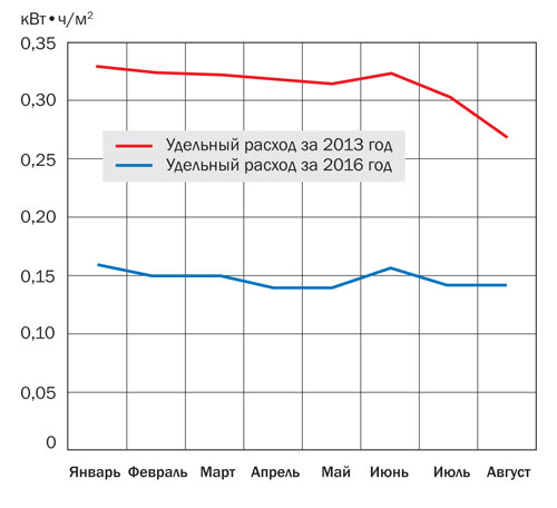

Рисунок 2. Затраты электрической энергии на перекачивание 1 м3 воды на насосной станции ПС-7 |

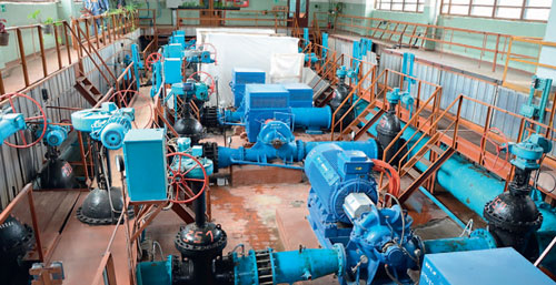

Примером наиболее успешного применения данной модели в сочетании с комплексным подходом в реализации энергоэффективных проектов может служить внедрение энергоэффективного оборудования на объектах крупнейшего частного оператора на рынке водоснабжения и водоотведения ГК «Росводоканал».
Цели модернизации
В ходе работ была проведена полная техническая модернизация оборудования насосных станций, расположенных в Воронеже. Основными целями работ являлись:
- обеспечение требуемых параметров производительности насосной станции с учетом перспективы;
- замена морально и физически устаревшего насосного оборудования на современное, экономичное и надежное;
- сокращение потребления электроэнергии за счет установки насосных агрегатов, обладающих высоким КПД, и применения частотно-регулируемого привода (далее – ЧРП) для управления их производительностью;
- реализация полного комплекса автоматизации технологического процесса;
- снижение пусковых токов, предотвращение просадок напряжения и перегрузок питающей электрической сети, связанных с пуском насосных агрегатов.
Мероприятия по повышению энергоэффективности
Проведенное обследование насосных станций показало, что существующее насосное оборудование не соответствует текущим режимам работы станции, а значит эксплуатируется с высоким удельным потреблением электроэнергии на перекачку воды.
В ходе проведения работ на первом этапе были рассмотрены несколько вариантов технического перевооружения оборудования насосной станции. По каждому варианту рассчитаны технико-экономические показатели внедрения. Выбран вариант, обладающий наилучшими экономическими показателями. В качестве основного технического решения была предложена замена насосов и их приводных электродвигателей на новые, энергоэффективные с повышенным КПД.
Для приведения рабочих параметров насосов в соответствие с характеристикой и режимами работы водопроводной сети была разработана система автоматического регулирования на базе ЧРП. Дополнительно была модернизирована система питания насосных агрегатов с переходом на напряжение 690 В. Данное решение позволило отказаться от дорогостоящей высоковольтной коммутирующей аппаратуры и применить низковольтный ЧРП, что значительно снизило стоимость технического решения.

Проведенные мероприятия позволили добиться значительного снижения потребления электрической энергии насосной станцией. Фактическое ежегодное снижение электропотребления насосной станцией составило более 10 млн кВт•ч (с 17 млн кВт•ч, потребляемых до модернизации). При этом установленная мощность оборудования насосной станции снизилась более чем в два раза.
Отдельно нужно отметить значительное улучшение удельных показателей потребления станции. На насосной станции ПС 7 затраты электрической энергии на перекачивание 1 м3 воды до проведения мероприятий по техническому перевооружению составляли в среднем 0,313 кВт•ч/м3. Реализация проекта по техническому перевооружению позволила снизить удельный показатель более чем в два раза, до 0,147 кВт•ч/м3 (рис. 2).
