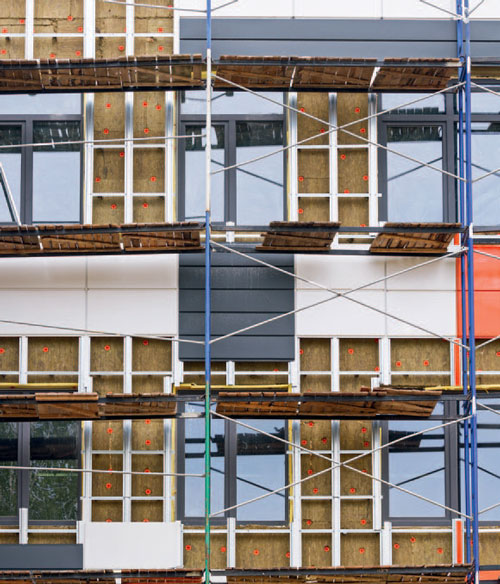

А находится существующий потенциал энергосбережения зачастую не в утеплении стен (см. справку 2), а в устранении потерь в сетях, в регулировании, в схемных решениях и планировании систем теплоснабжения и энергоконцепций развития городов, регионов, предприятий и страны в целом. Но как достичь этой координации на деле – никто не знает и, похоже, не хочет знать.
СПРАВКА 2 |
Окупаемость утепления домов (ограждающих конструкций) совсем не так очевидна, как принято считать: срок ее превышает 25–35 лет и более. Кроме того, утеплять стены выше «дореволюционного» коэффициента сопротивления теплопередачи (примерно R = 1,1–1,5 К•м2/Вт) зачастую неэффективно. Значительные государственные средства были потрачены на утепление зданий при проведении капремонтов, но оказалось, что после этого многие дома не стали потреблять меньше энергии. Да и потребление тепла в новых, «суперэффективных» зданиях ниже не в разы, а всего на 20–25 %. Получается, не всегда задачу энергосбережения можно решить данным способом: нужен комплексный подход. Зачастую неплохой энергетический эффект получается от модернизации инженерных систем зданий. |

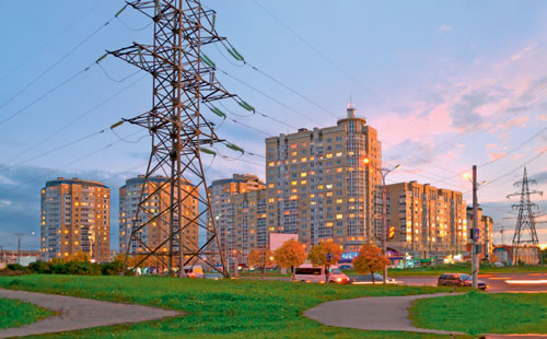

Важное направление развития территорий – малая и распределенная энергетика. Это принципиально иной уровень возможностей примерно для 70 % территории страны, рынок сбыта для десятков тысяч новых дизельных агрегатов, малых турбин, утилизационных установок, котлов на биогазе и местном топливе, установок на возобновляемых ресурсах.
Но развитие малой энергетики должно происходить не через навязывание производителями своего оборудования на устаревшие котельные в небольших поселках, а через выявление ключевых проблем и резервов развития, тщательный подбор необходимой техники, оптимальные схемные решения. К сожалению, у такой программы нет явного «интересанта» на федеральном уровне, все попытки встроить ее в новую госпрограмму не были услышаны.
