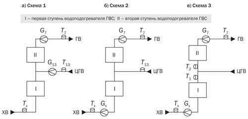

Способы установки расходомеров и датчиков температуры на трубопроводах
Рисунок

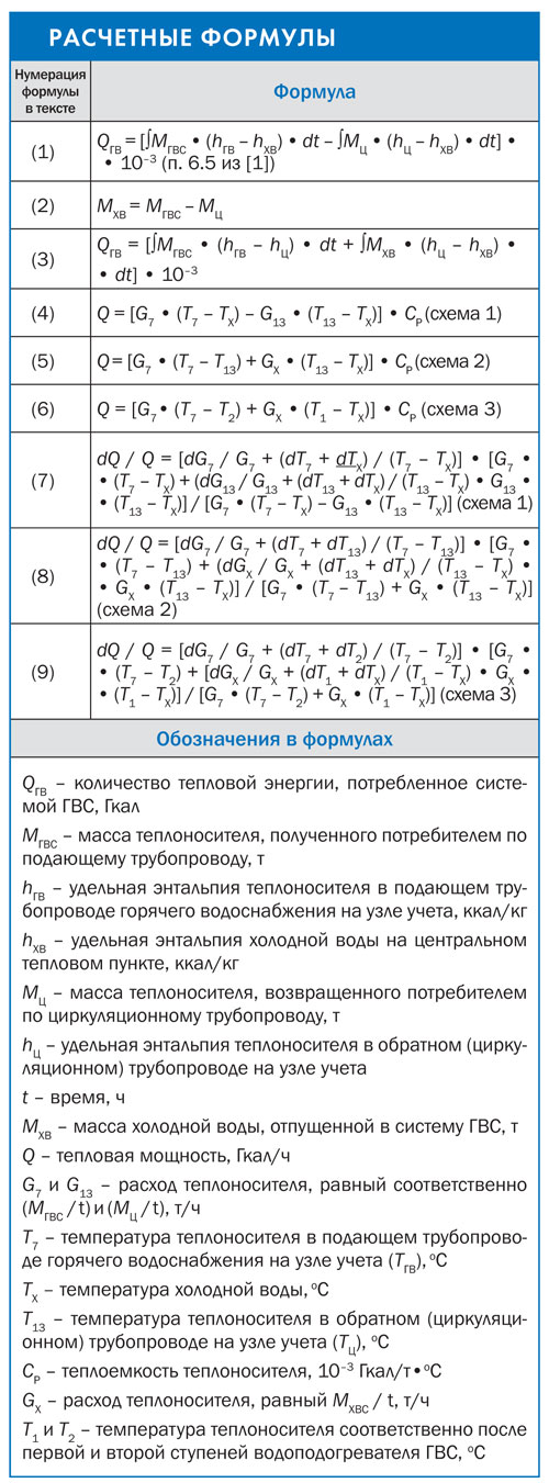

Допустим, что масса холодной воды, отпущенной в систему ГВС МХВ, рассчитывается по формуле (2). Тогда расчет тепловой энергии, потребленной системой ГВС, можно проводить по формуле (3), справедливой  для открытых систем теплоснабжения.
На существующих ЦТП измерение количества тепловой энергии, отпущенной в систему ГВС, можно производить различными способами:
Схема 1 – преобразователи расхода и датчики температуры установлены на подающем и циркуляционном трубопроводах, дополнительный датчик температуры установлен на трубопроводе холодной воды (рис. а). Расчет тепловой мощности  производится по формуле (4).
Схема 2 – преобразователи расхода и датчики температуры установлены на подающем трубопроводе и трубопроводе холодной воды, дополнительный датчик температуры установлен на циркуляционном трубопроводе (рис. б). Расчет тепловой мощности   производится по формуле (5).
Схема 3 – преобразователи расхода и датчики температуры установлены на подающем трубопроводе и трубопроводе холодной воды, дополнительные датчики температуры установлены после водоподогревателя ГВС первой ступени и перед водоподогревателем второй ступени (рис. в). Расчет тепловой мощности  производится по формуле (6).
Относительная погрешность измерений для формул (4–6) определяется соответственно по формулам (7–9).

По результатам проведенных расчетов (см. табл.) следует, что погрешность измерений количества тепла, отпущенного в систему ГВС, зависит от времени суток, в течение которых меняется соотношение расходов теплоносителя в подающем и циркуляционном трубопроводах, температуры холодной воды, температуры теплоносителя в циркуляционном трубопроводе.
Наиболее точные измерения имеют место в случае применения расчетных формул (6, схема 3) и (5, схема 2). Расчетные значения погрешностей измерений, выполненных по этим формулам, не превышают 5,6 % в течение суток при условии, что температура циркуляционной воды не более 50 0C.

Максимальное значение погрешности измерений соответствует ночному времени суток, когда относительный расход циркуляционной воды увеличен, а также при повышенной температуре циркуляционной воды. В этом случае погрешность измерений, выполненных по формуле (4), может достигать 31,2 %. Установка приборов для измерения QГВ по схеме 3 ограничена на тепловых пунктах возможностью установки преобразователей температуры Т1 и Т2 для параллельно включенных бойлерных установок.
Можно сделать вывод, что внедрение системы контроля и учета отпускаемого тепла на ЦТП позволит значительно повысить точность расчетов тепловых балансов присоединенных нагрузок. При этом количество отпущенной в систему горячего водоснабжения тепловой энергии, измеренное на абонентских вводах, следует дополнительно контролировать на тепловых пунктах путем установки дополнительных приборов на вторичном контуре в соответствии с расчетными формулами (5) или (6).
