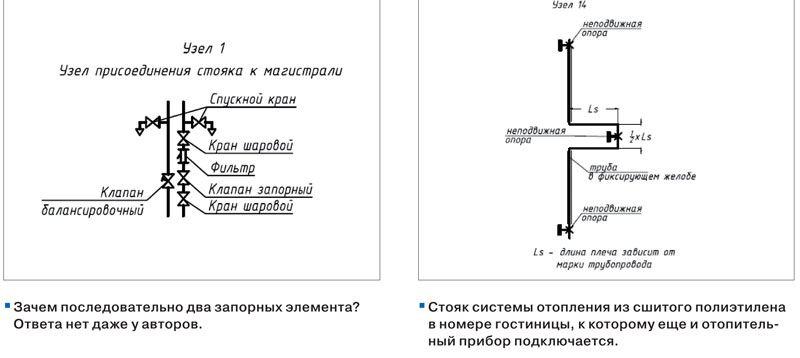

Любопытно прокомментировать сказанное выше выдержками из проектной документации различных организаций. Просто по пунктам, ставшим или готовым стать классикой ПД.

Знание материалов трубопроводов для систем отопления также вызывает восхищение. Достаточно взглянуть на некоторые.
«Для трубопроводов теплого пола используются трубы оцинкованные и далее, в полу, трубы из сшитого полиэтилена для системы водоснабжения…
Стояки, отводы от стояков и подводки к радиаторам предусматриваются из металлополимерных трубопроводов. Прокладка металлополимерных труб – скрытая в полу…
Трубопроводы системы отопления выполняются из труб полипропиленовых Pe-Xa…
Трубы системы теплоснабжения приточных установок выполняются из стальных водогазопроводных обыкновенных труб по ГОСТ 3262–75*…
Разводка от распределительных коллекторов до радиаторов выполняется в подготовке пола из полиэтиленовых труб с антидиффузионной защитой…
Трубопроводы поэтажной разводки до Ду 32 мм приняты из сшитого армированного полипропилена, при диаметре выше Ду 32 мм – из стальных водогазопроводных труб по ГОСТ 3262–75».
Ну и конечно, очень категорично по производству работ: «После бетонирования трубопроводов все прочие подрядчики должны быть весьма внимательны во избежание повреждения трубопроводов вследствие забивки гвоздей». Да, наши подрядчики любят забивать гвозди в бетон!
Безусловно, попадаются «прогрессивные» решения для отопления и теплого пола типа: «В качестве нагревательных приборов используются водяные внутрипольные конвекторы с вентиляторами и система отопления «теплый пол» на базе оборудования мультизональной VRF-системы, которая также работает в качестве системы кондиционирования воздуха».
Тут, как говорится, без комментариев.

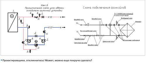

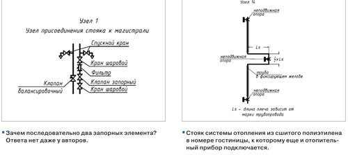

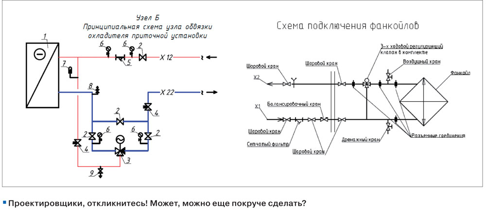

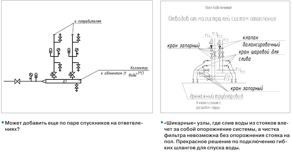

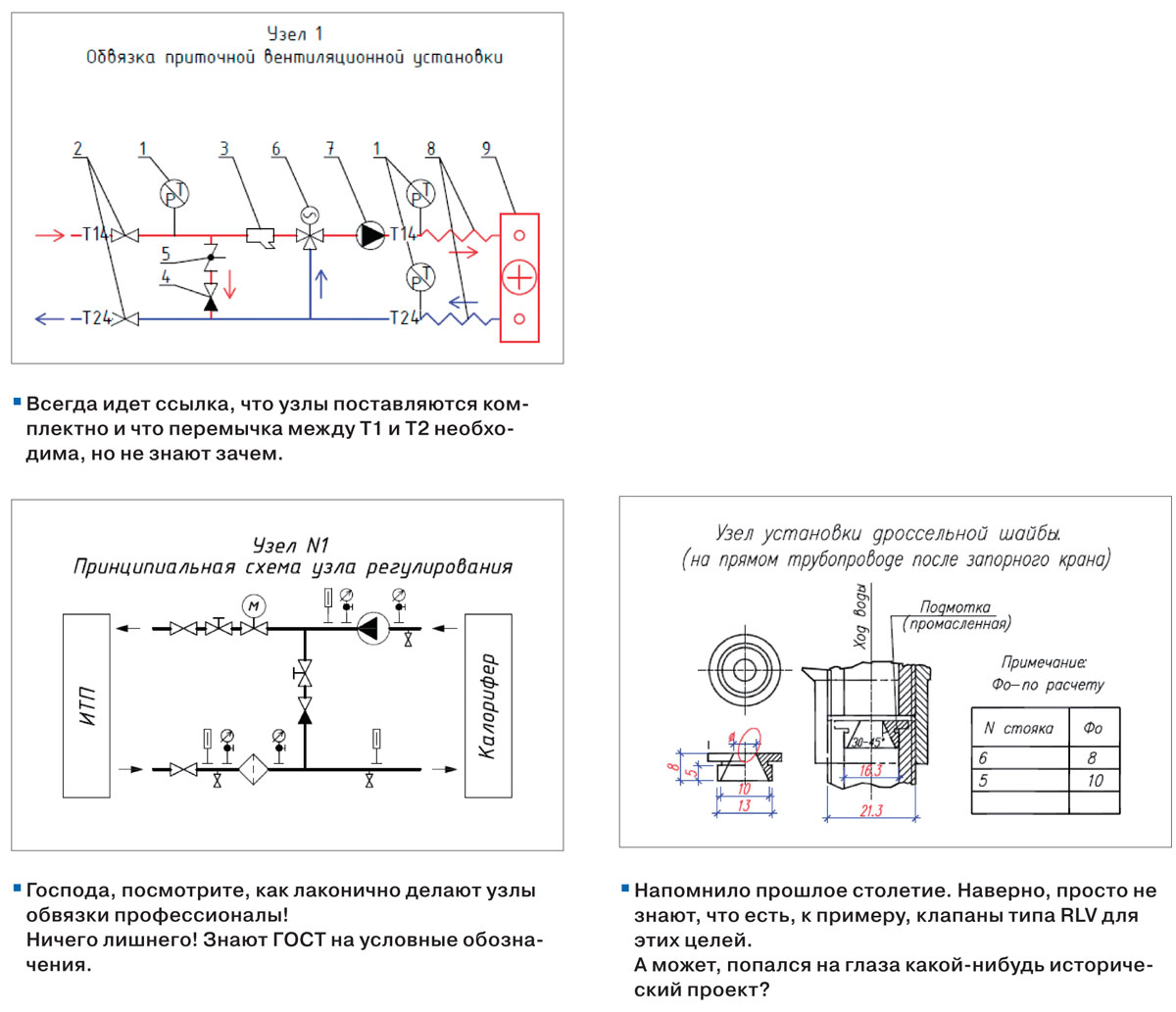

С трубами вроде как стабилизировалась ситуация, несмотря на приведенные выше решения. А вот по конструкции трубопроводов систем тоже есть много интересного.
Немного об обвязке воздухонагревателей приточных установок.

Вот уже более 10 лет поквартирным системам отопления, вроде все уже пишут под копирку, но нет, есть и первооткрыватели: «…для поддержания перепада давления в системе отопления жилой части на распределительных гребенках на этажах предусматривается установка ручных балансировочных клапанов». Каким образом ручные клапаны будут поддерживать постоянный перепад в системе? В каком институте этому научили?
Наверно, там же учились и специалисты, предлагающие для увязки ответвлений к регистрам на протяженной системе отопления склада ставить шайбы: «Применение дроссельных шайб для систем отопления периметра производственного помещения целесообразно, так как за счет установки шайб происходит количественное регулирование».
