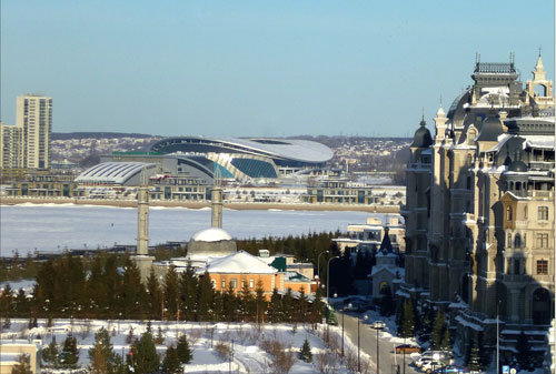

Первоначальная архитектурная концепция стадиона
была разработана американской архитектурной компанией
Populous, на счету которой стадионы «Уэмбли» в Лондоне,
«Фишт» в Сочи и многие другие. В дальнейшем проект разрабатывался российскими архитекторами АО «ЦНИИПромзданий» Д. К. Лейкиной и В. В. Моториным. |

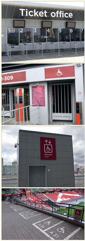

Обеспечение доступности для маломобильных групп населения |

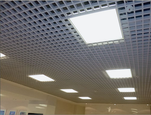

Светодиодное освещение |

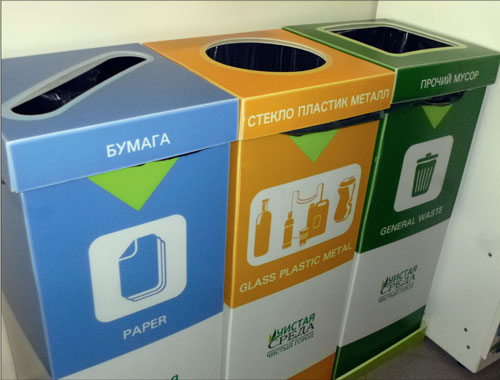

Контейнеры для раздельного сбора мусора |

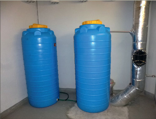

Система сбора дождевой воды для полива газонов |

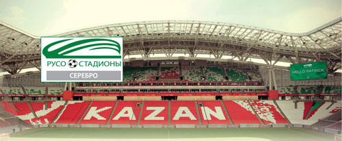

Стадион набрал в итоге 395 баллов. В принципе не так много осталось до следующего, более высокого класса «Золото». Резервы достижения более высокого класса имеются. Так, по мере выхода из строя люминесцентных ламп они будут заменяться светодиодными. Это позволит впоследствии полностью отказаться от применения ртутьсодержащих ламп и за счет этого повысить рейтинг. Экспертной группой был подготовлен и передан заказчику перечень рекомендуемых возможных дополнительных мероприятий и корректирующих действий для достижения класса «Золото».
