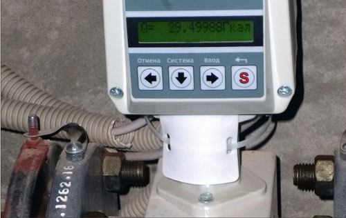

![Приборы учета одного из арендаторов](/for_spec/articles/33/6758/1.jpg)
Критерий 4. Учет потребления воды
Критерий направлен на сбережение водных ресурсов и рациональное водопользование в результате учета потребления воды в здании с целью контроля водопотребления и упорядочения оплаты за потребление холодной и горячей воды. Критерий 4 включает один индикатор.
4.1. Предусмотреть учет расхода воды в целом по объекту. Индикатор регламентирует установку и использование приборов учета расхода воды в здании. Установка и использование приборов учета для измерения водопотребления осуществляются в соответствии с действующими нормативными документами.

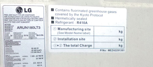

![Фотофиксация использования озонобезопасного хладогента](/for_spec/articles/33/6758/2.jpg)

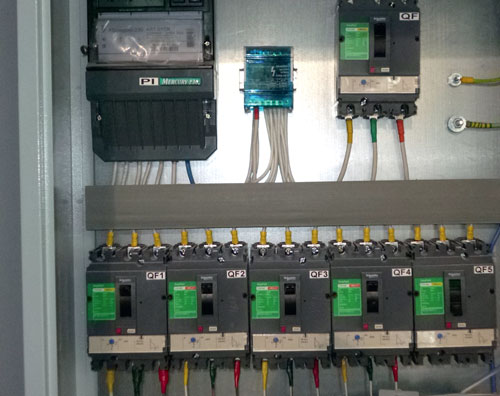

![Учет энергопотребления](/for_spec/articles/33/6758/3.jpg)
Критерий 7. Учет потребления энергии
Критерий направлен на организацию учета различных видов энергии, тепловой и электрической, в целом по объекту и по отдельным функциональным частям объекта. Организация учета позволяет оценивать энергопотребление отдельных систем здания и стимулировать пользователей к экономии энергии. Критерий 7 включает один индикатор.
7.1. Предусмотреть учет расхода тепловой и электрической энергии в целом по объекту, а также по отдельным зонам (арендаторам, зонам различного функционального назначения). Индикатор регламентирует установку и использование приборов учета тепловой и электрической энергии в целом по объекту, а также по отдельным зонам (арендаторам, зонам различного функционального назначения).
На стадионе «Казань Арена» все помещения арендаторов оборудованы счетчиками электрической и тепловой энергии, а также и воды.
Критерий 8. Контроль использования озонобезопасных хладагентов
Критерий направлен на минимизацию вредного воздействия на окружающую среду вследствие использования озоноразрушающих хладагентов. Критерий 8 включает один индикатор.
8.1. Обеспечить использование только озонобезопасных хладагентов – хладагентов, не содержащих атомов хлора (фторуглероды (FС), гидрофторуглероды (НFС), углеводороды (НС) и др.). Индикатор регламентирует использование в системах охлаждения, кондиционирования, а также в бытовых приборах (холодильных камерах, морозилках и т. д.) только озонобезопасных хладагентов, которые не содержат атомов хлора. Использование озонобезопасных хладагентов регламентировано ратификацией Российской Федерации Монреальского протокола.
Анализ проектной документации показал, что в инженерных системах стадиона «Казань Арена» используется озонобезопасный хладагент R410A. Эти данные были затем подтверждены в результате визуального осмотра и фотофиксации.
