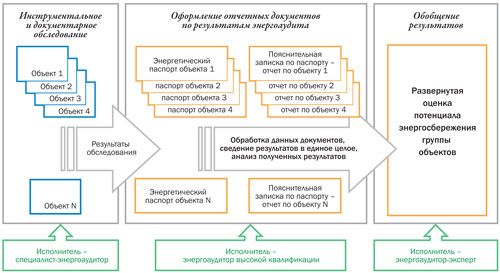

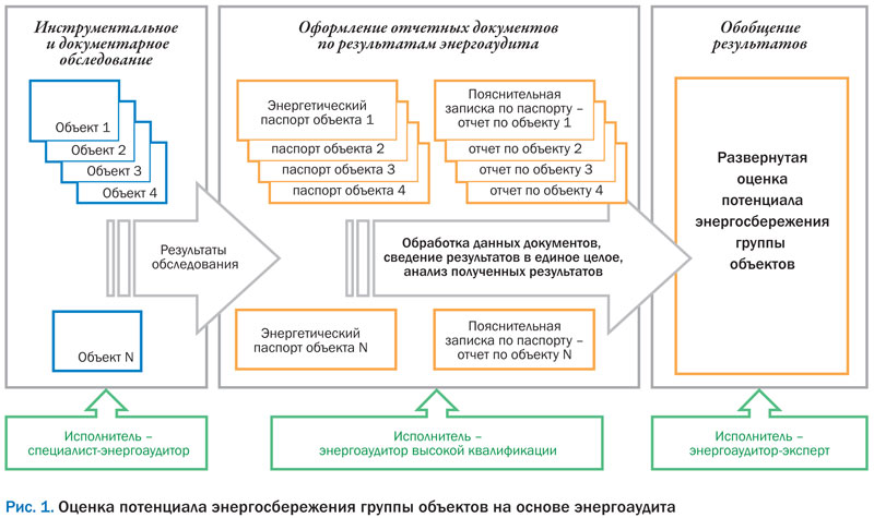

Традиционно оценку потенциала энергосбережения можно выполнить на основе информации, полученной при проведении энергетического обследования (энергоаудита) объекта или группы объектов (рис. 1). Для этого привлекаются специалисты или группы специалистов (в том числе по вопросам электротехники и электроэнергетики, теплоэнергетики и теплотехники, водоснабжения, систем вентиляции и кондиционирования, газового хозяйства и т. д.). Также при осуществлении энергоаудита должны быть проведены инструментальные обследования, разработаны рекомендации по реализации на каждом из объектов мероприятий по повышению энергоэффективности и проведены расчеты потенциала энергосбережения и экономического эффекта от внедрения предлагаемых мероприятий.
Рисунок 1. Оценка потенциала энергосбережения группы объектов на основе энергоаудита |
Использование результатов энергетических обследований для оценки потенциала энергосбережения большого числа объектов на муниципальном, а тем более региональном уровне, как правило, связано со следующими трудностями:
- при выполнении обобщений (агрегировании данных) на уровне организации или учреждения (а тем более района или региона) обычно становится недоступной подробная первичная (исходная) информация об объектах обследования;
- вследствие ручной обработки часть информации при агрегировании либо теряется, либо искажается, при этом невозможно оперативно обнаружить причину ошибки;
- затруднены налаживание и анализ горизонтальных связей;
- на одном и на разных уровнях выполнения энергоаудита подготовка исходных данных и выработка рекомендаций для принятия решений осуществляются с неравнозначным качеством, в том числе по причине различного уровня компетенций привлекаемых специалистов.
Кроме того, энергоаудит, как правило, является весьма затратным мероприятием – для получения результатов, особенно в отношении большой группы объектов, необходимо привлечение соответствующего количества специалистов высокой квалификации.
В результате обследования оформляются энергетические паспорта, в которых в жестко заданной форме фиксируется в основном информация по организации в целом, а не пообъектно, в то время как практическая работа по реализации энергосберегающих проектов всегда проводится в отношении конкретного объекта. Единственно возможным (и далеко не всегда действенным) способом уточнить информацию по каждому объекту в отдельности является детальное изучение отчета (пояснительной записки) об энергообследовании, представляющего собой объемный многостраничный документ.
Таким образом, для формирования обобщений для вышестоящих уровней (например, для подготовки отраслевой или региональной программы энергосбережения) даже при наличии результатов энергетического обследования всех подведомственных организаций трудоемкость ручной обработки при агрегировании информации и выработке технически обоснованных рекомендаций по энергосбережению становится совершенно неприемлемой.

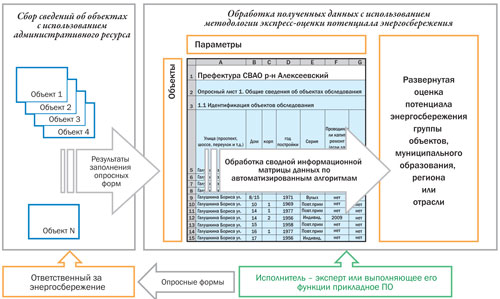

Метод 2. На основе автоматизации
Обобщение информации с помощью опирающихся на единую базу данных информационно-аналитических систем давно используется как инструмент для формирования представления о процессах, происходящих в сложных иерархических структурах. В области энергосбережения это такие системы, как ГИС «Энергоэффективность», АИС «Горэнергоучет», АРМ МЭЭ РО, АСКУЭ и ряд других [1–3]. Все они, как правило, решают тривиальные задачи, такие как сбор и хранение данных в электронном виде, агрегирование данных на верхние уровни иерархии управления, статистика по выбранным параметрам по периодам и уровням иерархии, формирование стандартной периодической отчетности для всех уровней и т. д.

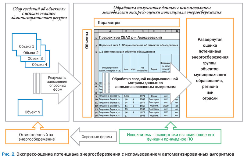

Для автоматизации такой нетривиальной задачи, как расчет потенциала энергосбережения, была предложена методология экспресс-анализа [4] (далее – Методология). Данная Методология неоднократно прошла апробацию на практике в 2010–2016 годах при разработке окружных и отраслевых программ энергосбережения Москвы (СВАО, ЮВАО, СЗАО, Департамент здравоохранения), а также легла в основу расчетной части комплексной информационной системы управления энергосбережением Республики Коми (КИСУЭ) [5].
Рисунок 2. Экспресс-оценка потенциала энергосбережения с использованием автоматизированных алгоритмов |
По существу, Методология опирается на сбор информации на местах с помощью исполнителей, а затем автоматизирует действия энергоаудитора, формализованные в виде разветвленных алгоритмов, объединяющих в себе логические рассуждения, анализ состава имеющихся в распоряжении данных и собственно расчеты энергосберегающего эффекта для каждого типового объекта по каждому мероприятию, применимому к этому объекту (рис. 2).

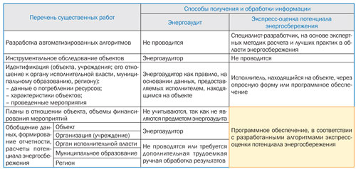

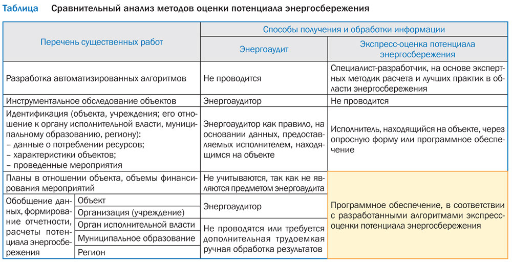

Проведен сравнительный анализ двух методов (см. табл.) оценки потенциала энергосбережения по различным аспектам получения и обработки информации. В результате видно, что применение Методологии позволяет сохранить преимущества инженерного подхода при определении потенциала энергосбережения, который рассчитывается для широкого круга типовых мероприятий и для каждого объекта. При этом за счет исключения ручной обработки результатов сохраняется высокая достоверность агрегации сведений на более высокие уровни, а также качественно увеличивается объем перерабатываемой информации, не говоря уже о скорости получения результата.
Таблица Сравнительный анализ методов оценки потенциала энергосбережения |
Практика показывает, что, несмотря на то, что подготовка (разработка, программирование и отладка алгоритмов) представляет собой довольно трудоемкий процесс, в итоге оценочная стоимость обработки и получения результата для муниципального или регионального уровня в пересчете на один объект может составить всего около 3–5 тыс. руб. Это как минимум на порядок дешевле, чем стандартный энергоаудит (даже без учета необходимости агрегации результатов на верхние уровни иерархии), цена которого начинается с 30 тыс. руб. за один небольшой объект. Для крупных объектов стоимость может доходить до 1 000 000 руб.
