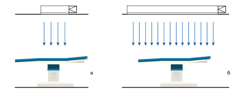

На рис. 1 отображено, как будет выглядеть площадь потока при кратности в 10 смен и как она должна выглядеть в действительности.
Рисунок 1. Площадь ламинарного потока: а) ≈1,5 м2; б) ≈9 м2 |

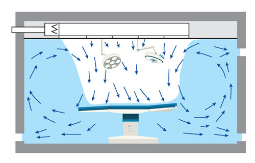

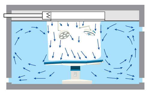

Еще один распространенный вопрос о размере ламинарного или низкотурбулентного поля. Защита пациента – главная задача, но не менее важно защитить весь персонал, инструменты и всю рабочую зону во время хирургических вмешательств. Соответственно, чем больше будет площадь потока, тем лучше.
Рисунок 2. Низкотурбулентный поток |

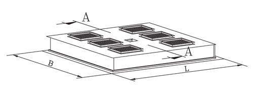

Как отмечалось выше, определение типа операционной и понимание производимых в ней действий помогут правильно определить тип необходимого потока. К примеру, для низкотурбулентного потока (рис. 2) с площадью более 12 м2 достаточно всего 3500 м3/ч, при этом ламинарный поток (рис. 3) потребует значительно большего количества подаваемого воздуха. Наша компания разрабатывает различные решения для любых типов операционных комнат. Мы способны подготовить практически любую систему подачи чистого воздуха как для организации ламинарного потока, так и для организации низкотурбулентного или турбулентного потоков, при этом учитывается огромное количество нюансов, начиная с возможности размещения системы в запотолочном пространстве, а также с определения места и способа подключения воздуховодов, метода расположения и замены HEPA-фильтров и заканчивая материалом конечной насадки. Таким образом, заказчик не ограничен несколькими моделями из каталога и получает систему, разработанную под конкретный проект.
Рисунок 3. Ламинарный поток |

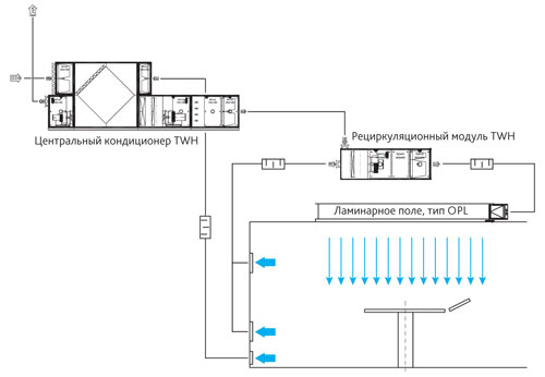

В настоящее время большой популярностью пользуются рециркуляционные блоки, или, как их еще называют, рециркуляционные колонны, процент повторно используемого вытяжного воздуха в подобных решениях превышает 50 % от общего объема. Данное решение очень удобно при проектировании, но совершенно не подходит для поддержания параметров микроклимата. При желании использовать рециркуляцию в большом процентном соотношении, рекомендуется как минимум предусматривать охладители в рециркуляционных модулях. Более того, требования, предъявляемые к подобным модулям должны полностью соответствовать требованиям к центральным кондиционерам, на практике этого, к сожалению, не происходит. Пример создания одной из правильных схем можно увидеть на рис. 5.

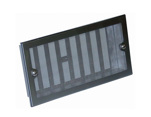

Параллельно с правильной организацией воздухоподготовки не стоит забывать о вытяжных сепараторах пуха, который выделяется от белья и одежды медперсонала. Поскольку вытяжные решетки, как и все остальное, должны обрабатываться дезинфицирующими средствами, нельзя использовать обычные алюминиевые решетки, применяя сепараторы пуха OPFA1 из нержавеющей стали (рис. 6) загрязнения вытяжного, и особенно рециркуляционного, воздуха можно избежать.

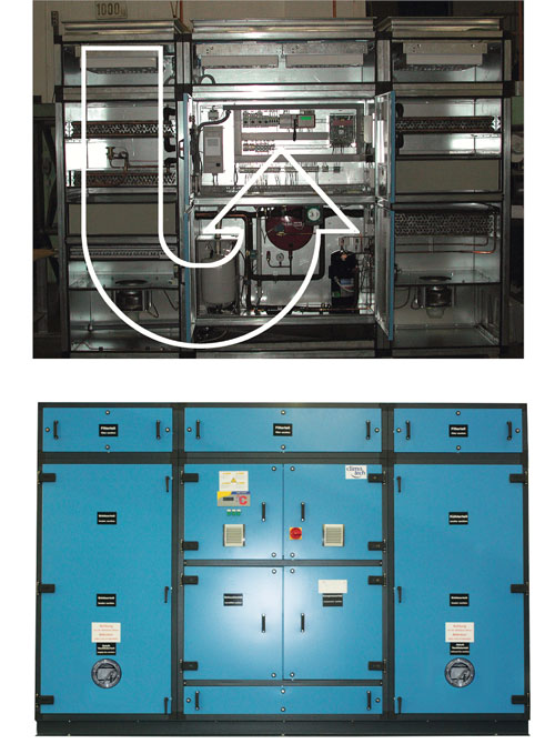

Еще один сложный момент при работе над реконструируемыми ЛПУ – это размещение вентиляционного оборудования. Основываясь на многолетнем опыте создания инженерных решений для вентиляции операционных блоков и различных медицинских учреждений, мы разработали линейку компактных агрегатов KWHC (рис. 7), отвечающих всем требованиям, предъявляемым к подобным помещениям. Компактные агрегаты особенно актуальны в реконструируемых зданиях, где изначально система вентиляции не планировалась вовсе. В составе компактных агрегатов реализованы полный холодильный цикл, система управления, контроль температуры и влажности. Благодаря двойной системе рекуперации энергии и использованию вентиляторов с EC-двигателями все энергозатраты сведены к минимуму, применение внешнего источника холодоснабжения не требуется.

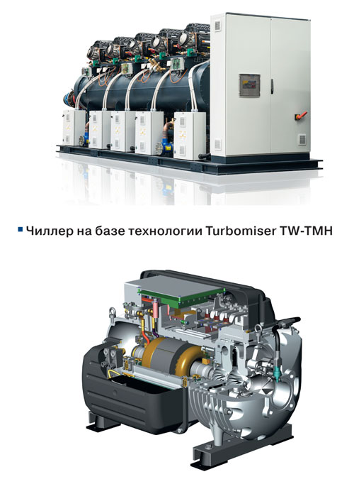

Следует обратить внимание и на источник холодоснабжения, к выбору которого, как правило, подходят довольно поверхностно. Часто применяют компрессорно-конденсаторные блоки, которые в принципе не могут обеспечить точное поддержание температуры подаваемого воздуха. Лучшим решением является применение водоохлаждающих агрегатов (чиллеров), особенно интересны чиллеры с энергоэффективными безмасляными компрессорами Turbocor (рис. 8). Подобные системы способны плавно регулировать свою производительность в диапазоне от 15 до 100 %, что позволит не только поддерживать точную температуру, но и создавать различные режимы работы всего операционного блока, например дневной и ночной режимы.
