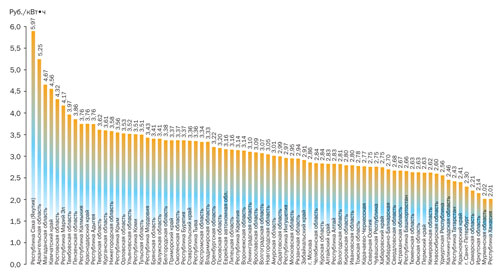

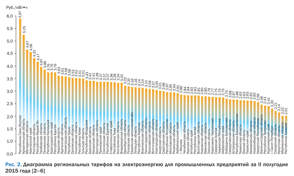

Диаграмма региональных тарифов на электроэнергию за второе полугодие 2015 года представлена на рис. 2. Данные тарифы рассчитаны для одинаковой категории потребителей электроэнергии – промышленных предприятий, имеющих максимальную мощность энергопринимающих устройств свыше 10 МВА и уровень напряжения питающей сети 110 кВ. В расчетах была использована стоимость покупки электроэнергии у базового регионального гарантирующего поставщика. В случае если промышленное предприятие имеет иные параметры электропотребления, тарифы для рассматриваемых регионов будут отличаться от приведенных (рис. 2).
Диаграмма региональных тарифов на электроэнергию для промышленных предприятий за II полугодие 2015 года [2–6]
Принятая тарифная группа является самой дешевой в рамках существующей тарифной сетки. Однако соотношение представленных тарифов дает картину, отражающую различия в тарифах на электроэнергию для промышленности между различными регионами России.
Как видно, величины тарифов на электроэнергию для разных регионов существенно отличаются (рис. 2), для некоторых регионов даже втрое. Так, стоимость 1 кВт•ч электроэнергии в Республике Хакасия составляет 2,01 руб., а в Республике Саха (Якутия) – 5,97 руб.
Средняя стоимость электроэнергии по России за исследуемый период составила 3,16 руб./кВт•ч. При этом в 49 регионах показатель стоимости электроэнергии ниже среднего значения, а в 36 регионах – выше среднего. Различие региональных тарифов отражает различия инвестиционного потенциала регионов.

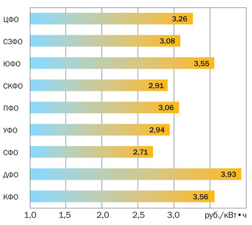

Распределение тарифов на электроэнергию для промышленных предприятий по федеральным округам России
На основании анализа диаграммы (рис. 2) видно, что наибольший инвестиционный потенциал имеет Сибирский федеральный округ (рис. 3), тариф для выбранной группы потребителей которого составляет 2,71 руб./кВт•ч. Сравнительно низкая стоимость электроэнергии в Сибирском федеральном округе обусловлена высокой концентрацией гидрогенерации и избытком предложения электроэнергии.
Структура стоимости электроэнергии для промышленных потребителей в России [1]
Рис. 3.
Тарифы на электроэнергию для промышленных потребителей в различных федеральных округах РФ за II полугодие 2015 года [2–6]
Средний инвестиционный потенциал наблюдается у Северо-Кавказского, Приволжского, Уральского и Северо-Западного федеральных округов, тариф на электроэнергию для выбранной группы потребителей составляет 3,0 руб./кВт•ч.
Самый низкий инвестиционный потенциал наблюдается у Дальневосточного, Южного и Крымского федеральных округов. Высокая стоимость электроэнергии для данных территорий обусловлена рядом факторов, связанных со структурой топливного баланса и тарифами на передачу электроэнергии.
Необходимо отдельно сказать о Крымском федеральном округе. На момент выполнения данного исследования основная доля поставки электроэнергии на данную территорию осуществлялась с Украины. Наиболее вероятно, что после открытия всех очередей «Крымского энергомоста» стоимость электроэнергии в данном федеральном округе снизится, что приведет к повышению его инвестиционной привлекательности по критерию тарифов на электроэнергию.

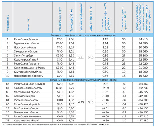

Рейтинг регионов по стоимости электроэнергии
В рейтинге топ-10 регионов с самой низкой стоимостью электроэнергии (см. табл.) четыре находятся в Сибирском федеральном округе и по три региона – в Северо-Западном и Приволжском федеральных округах.
Таблица
Топ-10 регионов с самой низкой и с самой высокой стоимостью электроэнергии в России за II полугодие 2015 года [2–6]
В рейтинге топ-10 регионов с самой высокой стоимостью электроэнергии три региона входят в Дальневосточный федеральный округ: Республика Саха (Якутия), Магаданская область, Камчатский край (см. табл.). Для данных регионов характерна территориальная отдаленность и большие расстояния обслуживания. Астраханская область, имеющая второй по величине тариф на электроэнергию в России, также относится к территориям, для которых характерны большие расстояния обслуживания и дорогая топливная составляющая. Остальные регионы принадлежат Южному и Приволжскому федеральным округам.
На основании полученных рейтингов проведем сравнительную оценку годового экономического эффекта (или экономических потерь) от размещения инвестиционного проекта в том или ином регионе России. Для этого экономический эффект/убыток был рассчитан на основе типового проекта промышленного предприятия, средняя величина электропотребления которого составляет 30 000 000 кВт•ч в год (см. табл.). В результате величина относительной экономии от размещения проекта, например, в Республике Хакасия или в Мурманской области может достигать 34 млн руб. в год. А вот в случае размещения проекта в Республике Саха или Архангельской области величина относительного ежегодного убытка может достигать 80 млн руб.
В случае расчета экономической эффективности для предприятия, имеющего более высокие объемы потребления, экономический эффект/убыток будет меняться пропорционально.
