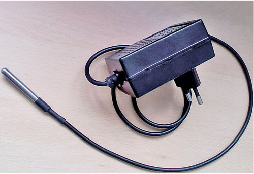

На основе микроконтроллера были созданы устройства для передачи измеренной температуры внутреннего воздуха на сервера в Интернете с заданным периодом времени (рис. 1). Настройка датчика выполняется при помощи веб-интерфейса с использованием любого устройства, поддерживающего сеть Wi-Fi. Измерение температуры производится выносным датчиком.

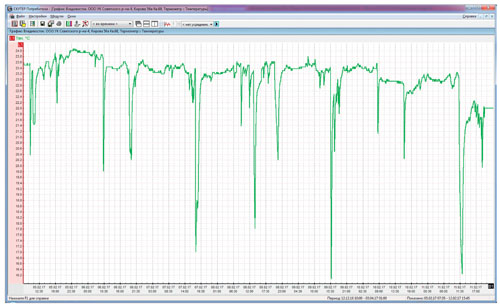

Анализируя типовой график изменения температуры в жилом помещении (рис. 2), можно констатировать, что достаточно резкое периодическое снижение температуры внутреннего воздуха (в среднем с 23 до 16 0C менее чем за 10 мин) связано с проветриванием помещения.

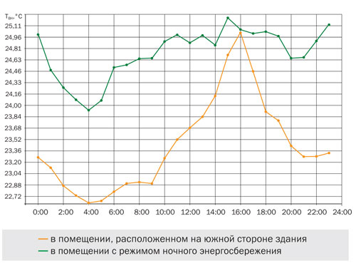

Для оценки теплового режима были выбраны помещения, наиболее подверженные изменениям климатических условий, расположенные на северной и южной сторонах здания.
В помещениях, расположенных на южной стороне здания, максимальная температура внутреннего воздуха наблюдается в 16:00 (рис. 3, оранжевая кривая), что связано с дополнительным нагревом от солнечной радиации. Кроме того, в период с 13:00 до 17:00 возникает резкое увеличение температуры внутреннего воздуха в среднем на 1,5–2,0 0C (с 24 до 26 0C).
В выборке данных по помещениям на северной стороне данных пиков не наблюдается.

Рассмотрим изменение температуры в помещении при переводе системы отопления в ночной энергосберегающий режим. При таком режиме в настройках автоматического регулятора задается расписание ночного понижения температуры теплоносителя, поступающего в систему отопления.
В нашем примере понижение температуры теплоносителя производится с 0:00 до 5:00 на 8 0C, что соответствует снижению температуры воздуха в помещении в настройке регулятора на 3 0C (с 21 до 18 0C). Регулирование температуры теплоносителя, поступающего в систему отопления, и в обычном, и в энергосберегающем режиме осуществляется по заданному графику в зависимости от изменения температуры наружного воздуха.

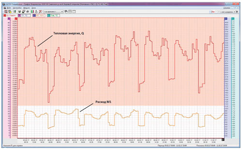

В обычном режиме в настройках регулятора задан температурный график 75/55. Если проанализировать графики изменения потребления тепловой энергии и расхода теплоносителя, построенные по данным, полученным с приборов учета (рис. 4), то становится видно, что потребление тепловой энергии и расход при ночном режиме регулирования снижаются в среднем в два раза. Однако измеренная температура внутреннего воздуха (рис. 3, зеленая кривая) уменьшается к 5:00 лишь на 1,5 0C (с 25 до 23,5 0C) и возвращается к прежним значениям к 6:00: через 1–2 ч после выключения ночного режима.

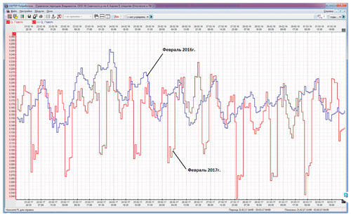

Выполним количественную оценку эффективности погодного регулирования для жилого дома, расположенного во Владивостоке (ул. Кирова, д. 9). Для этого сравним графики теплопотребления за февраль 2016 года (с одним режимом регулирования) и февраль 2017 года (с дневным и ночным режимами регулирования) (рис. 5). Усреднение этих графиков показывает, что среднесуточное потребление тепловой энергии в феврале 2016 года составило 3,84 Гкал, а в феврале 2017 года (с понижением температуры теплоносителя в ночное время) – 3,5 Гкал, что на 9 % меньше. Данная оценка приведена с учетом того обстоятельства, что объект находился в сопоставляемые периоды времени в одинаковых климатических условиях. Имеется в виду прежде всего выборка по температуре наружного воздуха.

Использование современных информационных технологий в управлении отоплением позволяет решать проблему отсутствия данных по температуре воздуха в помещениях объекта в применяющихся системах автоматического регулирования тепловой энергии.
![Сравнение теплопотребления при различных режимах регулирования](/for_spec/articles/33/6775/5.jpg)
При настройке систем погодного регулирования и их сопровождении необходимо учитывать индивидуальные особенности зданий.
Энергосберегающий эффект при оптимизации работы системы управления отоплением, по предварительной оценке, составляет от 5 до 15 %.
