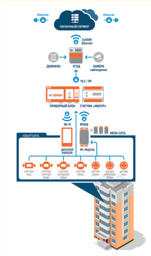

Базовый элемент АСКУЭР1 – счетчик «Милур», работающий на базе микроконтроллера с ARM-процессором, основная задача которого – учет электроэнергии. Но в исполнении приборов компании «Миландр» его функционал существенно расширен: он устанавливается на каждом этаже дома и играет роль своеобразного хаба – базовой станции, собирающей по радиоканалу информацию от автономных модулей MiLAN-RF.01, которые находятся в квартирах. К модулям MiLAN-RF.01, в свою очередь, подключаются импульсные выходы приборов учета воды, теплоносителей, газа, датчики протечки, датчики открытия дверей и т. п. Далее ПУ «Милур» (торговая марка) передает полученные данные на концентратор – через PLC (по проводам электросети), по интерфейсу RS 485 или по радиоканалу на частотах, не требующих лицензирования. Концентратор передает данные в облачное хранилище – либо по GSM-каналам, либо по Ethernet.
Возможен также вариант построения системы со сторонними приборами учета, но тут важно, чтобы они были цифровыми.
Формирование и использование базы данных
Система позволяет собирать полную информацию как об общедомовом, так и о поквартирном потреблении практически всех ресурсов, расход которых можно измерить с помощью прибора с импульсным выходом. Это может быть горячая и холодная вода, газ, тепло.
Информация поступает в единую базу данных, размещенную в облачном хранилище. Доступ к базе предоставляется с разной степенью детализации: с одной стороны, управляющей компании и инженерным службам, а также в банк – для клиринга и биллинга; с другой – непосредственно жильцам. Плюс есть возможность интегрировать также функции обеспечения безопасности: контроль утечек, датчики открывания дверей, видеонаблюдение и т. д.
