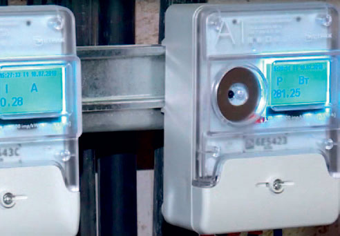

Компактный умный электросчетчик А1М
За годы эксплуатации требования к АСКУЭ уже сформировались: система должна быть беспроводной, простой в установке, обеспечивать возможность для легкого масштабирования и окупаться в течение года-двух.
Новинка «СТРИЖ» – электросчетчик А1М – это эффективное решение для внедрения беспроводной АСКУЭ в многоквартирном доме в считаные часы. Установка такого счетчика не отличается от традиционного и занимает у штатного электрика не более 5–10 минут. Монтаж по принципу plug-and-play не требует дополнительного программирования, настройки или учета SIM-карт – счетчик сразу подключается в сеть и начинает передавать показания.
АСКУЭ с электросчетчиками А1М можно развернуть в классической новостройке за один рабочий день бригадой из 2–3 штатных электриков.
Преимущества А1М – компактность (его размеры 94×130×56 мм). Счетчик специально создавался для размещения в малогабаритных квартирных щитках и тесных этажных шкафах.

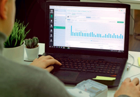

Данные от счетчика поступают в облачный личный кабинет диспетчера, где он может просматривать гистограммы или почасовые расходы по каждому узлу учета, выгружать отчеты в Excel, CSV для дальнейшей загрузки в 1С или собственную систему учета.
