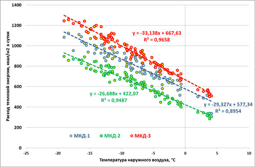

На диаграмме приведены реальные данные потребления тепловой энергии для трех МКД за период с января по апрель включительно в прошедшем отопительном сезоне по данным суточных архивов теплосчетчиков. Каждая точка на диаграмме соответствует одним суткам. Четко видна разница в удельном потреблении тепловой энергии: самым эффективным, то есть потребляющим меньше всего, является МКД-2 (зеленые точки и линия тренда), а самым неэффективным – МКД-3. То есть именно на МКД-3 и надо в первую очередь реализовывать мероприятия по снижению тепловых потерь, и именно здесь они обеспечат наибольший эффект и окупятся быстрее.
![Пример сравнения эффективности теплоснабжения разных объектов](/for_spec/articles/35/7049/1.jpg)
Числовые коэффициенты, входящие в уравнения соответствующих линий тренда, имеют следующий смысл: мультипликативный описывает величину прироста удельной потребляемой тепловой энергии при понижении Тнв на 1 0С, а аддитивный показывает удельное потребление тепла при Тнв = 0 0С.
Все эти три дома подключены к одному источнику тепловой энергии и находятся буквально рядом друг с другом. Но, как видно из полученных данных, их удельное потребление различается очень существенно. В представленном примере МКД-2 можно принять за некоторый «идеал», к которому должны стремиться остальные объекты, потому что удельное теплопотребление у МКД-1 выше на 22 %, а у МКД-3 – на 32 %. Такие большие проценты отклонений удельного потребления могут иметь в своей основе не только неэффективность теплопотребления, но это требует отдельного рассмотрения и находится за рамками темы данной статьи, поэтому оставим их пока без внимания и сосредоточимся на принципе предлагаемого алгоритма.
В итоге, если выбирать, какой из объектов подвергать мероприятиям по энергосбережению в первую очередь, то это однозначно должен быть МКД-3. А вторым в очереди должен быть МКД-1.
