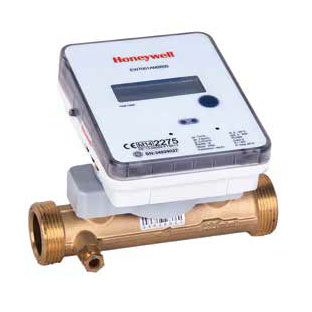

Коллекторный узел обеспечивает контроль и учет потребления тепловой энергии при установке теплосчетчиков вместо пластиковых вставок (номер 12 на схеме), установленных на трубопроводах обратного теплоносителя (теплосчетчики не входят в базовую комплектацию). Если воспользоваться опцией и заказать к коллекторному узлу ультразвуковые счетчики Honeywell со встроенным M-Bus протоколом, то поставщик энергии может удаленно, без необходимости прямого доступа к приборам, производить считывание данных с измерительных устройств с целью последующего выставления счета.
ТЕПЛОСЧЕТЧИК УЛЬТРАЗВУКОВОЙ СЕРИИ EW7001, ДУ15 |
