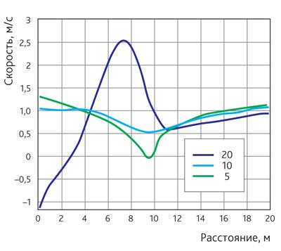

Рисунок 1. Профили скорости воздушного потока в горизонтальной плоскости на расстоянии 16 м от выходного патрубка вентилятора при скорости в выходном сечении вентилятора 5, 10 и 20 м/с |

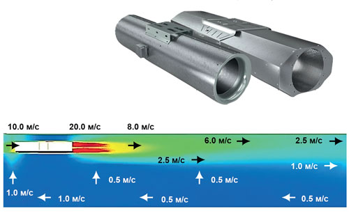

В качестве примера на рис. 1, 2 показаны результаты численного моделирования, учитывающие данные факторы [2–4].
Профили скоростей не являются симметричными относительно оси вала вентилятора. Это объясняется тем, что в рассматриваемых задачах моделируется очаг горения, центр которого находится в плоскости оси вентиляторов, а также наличием отверстий в помещении для притока и вытяжки воздуха.
Рисунок 2. Поле скоростей настилающейся на потолочное перекрытие осесимметричной тупиковой струи в помещении автостоянки |
Важным результатом моделирования воздушных потоков, создаваемых струйными вентиляторами, является наличие обратных воздушных потоков, а именно отрицательных значений скоростей. Чем выше скорость в выходном патрубке вентилятора, тем больше проявляются обратные воздушные потоки.
Возникновение обратного воздушного потока обусловлено образованием тупиковой струи от вентилятора при недостаточном расстоянии от ограждающих конструкций (см. рис. 2).
В случае, представленном на рис. 1, 2, возможно перемешивание дымовых газов в верхней части помещения и нижних слоев холодного воздуха, что недопустимо при эвакуации людей. Примеры (см. рис. 1, 2) свидетельствуют о необходимости построения CFD-модели для проверки правильности проектных решений, принятых на основе [1]. В свою очередь, правильность CFD-модели целесообразно проверить экспериментально, поскольку при построении численной модели возможны ошибки и неточности, а именно:

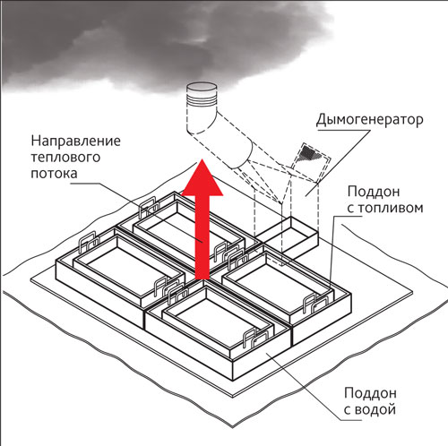

Принципиальная схема установки для имитации пожара в замкнутом помещении представлена на рис. 3.
Рисунок 3. Принципиальная схема установки для проведения испытаний горячим дымом |
Для создания очага горения используются поддоны (см. рис. 3) или поддон с топливом, устанавливаемые (плавающие) в ваннах с водой. Рядом устанавливается генератор дыма так, чтобы имитатор дыма окрашивал восходящий воздушный поток над очагом горения.
При выборе параметров искусственного очага горения следует учитывать, что критически важной является конвективная мощность. Известно из [1], что полная мощность пожара одного автомобиля на автостоянке составляет 4–4,5 МВт, а конвективная примерно 60 % полной мощности. В случае искусственного очага горения следует учитывать, что в качестве топлива используют 95 %-ный ректифицированный спирт. Излучение от факела при горении спирта очень не велико, теплообмен с основанием практически отсутствует. Таким образом, необходимо создать очаг горения около 2,5 МВт.

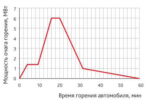

Следующим обстоятельством, которое надо учитывать, является особая важность этапа, когда сразу после возникновения пожара и включения приточно-вытяжной противодымной вентиляции происходит эвакуация людей на автостоянке. Данный этап составляет 5–10 минут, струйные вентиляторы не включаются. Известно, что горение автомобиля существенно не стационарный тепловой процесс, что показано на рис. 4.
Рисунок 4. График временной зависимости мощности очага горения при пожаре одного автомобиля |
Таким образом, на начальном этапе в течение первых 10 минут полная мощность очага горения не превышает 1,2–1,5 МВт.

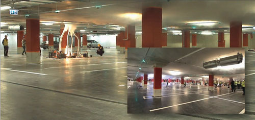

На рис. 5 представлена фотография дымовых испытаний в помещении автостоянки торгового центра. Помещение автостоянки торгового центра имеет потолочное перекрытие высотой 4 м, поэтому выбрана мощность тестового пожара около 1 МВт. В нижней части помещения дым отсутствует, следовательно, противодымная вентиляция при выключенных струйных вентиляторах обеспечивает безопасную эвакуацию людей.
Рисунок 5. Испытание противодымной струйной вентиляции с использованием горячего дыма на подземной парковке |
