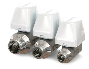

Система защиты состоит из трех обязательных элементов: контроллера, блока управления, шарового электрокрана. Данные краны устанавливаются после ручных запорных вентилей (перед фильтрами, счетчиками, гребенками), т. е. там, где начинается ответственность владельца помещения. Датчики протечки располагаются на полу в местах возможной протечки: в кухнях, ванных комнатах, туалетах, а также в помещениях, где расположена водопотребляющая бытовая техника, такая как посудомоечные и стиральные машины и т. п.
Принцип работы системы следующий. В случае аварии вода попадает под датчик, который передает сигнал контроллеру. Для срабатывания датчика достаточно небольшого количества воды. Контроллер, в свою очередь, передает сигнал на краны для их перекрытия. Если говорить конкретно о нашей системе, то весь процесс занимает три секунды. При этом использование шаровых кранов исключает гидроудар из-за постепенного, не резкого перекрытия крана.
На рынке присутствуют проводные и беспроводные системы. Блок управления в системах первого типа соединен проводами с электрокранами и датчиками. Проводное решение рекомендовано для объектов, находящихся на стадии ремонта.
Беспроводные системы подходят для объектов с законченным ремонтом, позволяя избежать прокладки проводов. Поддержка беспроводных датчиков протечки возможна при подключении модуля, так называемой радиобазы, которая обеспечивает связь контроллера с беспроводными датчиками протечки.

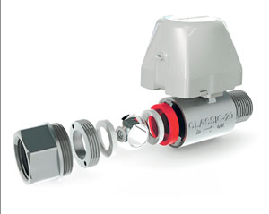

Что касается эволюции самой системы, то здесь есть несколько основных моментов – это функционал, дизайн, удобство для клиента. Естественно, дизайн менялся и стал более интересным. Редукторы кранов становились меньше, что сделало монтаж кранов более удобным. Размеры датчиков тоже становились меньше. Была усовершенствована индикация состояния элементов системы.
Если говорить о функционале системы, большинство систем на рынке работает от сети 220 В. Наша же система имеет уникальный тройной тип питания с напряжением 5 В:
- В качестве основного источника питания используется автономное (батареи 4,5 В) питание. Для работы контроллера нужны три батареи типа C, на одном комплекте батарей система может работать до трех лет. В том случае, если контроллер получит сигнал, что заряда в батареях осталось мало, система перейдет на резервное питание, таким образом даже в случае полной разрядки батарей квартира будет защищена при потопе.
- Можно подключить систему к сети. Она работает через блок питания и потребляет всего 5 В.
- В дополнение к ним имеется встроенный источник бесперебойного питания на основе высокоемких суперконденсаторов (ионисторов). Это накопители, предназначенные как раз для таких случаев, когда отключается электричество или закончится заряд в батарейках. На ионисторах система проработает еще час, после чего передаст сигнал на перекрытие воды.

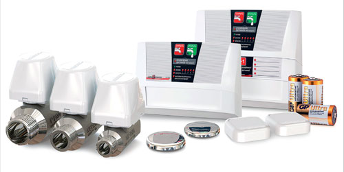

Очень полезна и функция контроля положения шаровой заслонки. Система всегда знает, в каком состоянии находится кран – открыт или закрыт. Что-то попало в кран, и он до конца не закрылся? Будет сделано несколько попыток его закрыть, и, если этого не произойдет, система сигнализирует и перекроет остальные краны. В комплектации «Классика» эта функция также присутствует, а вот контроль обрыва датчика присутствует только в «Эксперте».
У всех современных систем защиты при потопе есть функция самоочистки: раз в месяц или раз в две недели в указанное время краны автоматически закрываются и снова открываются. Эта функция обеспечивает защиту крана от «закисания».

С такого рода заказчиками мы работаем реже. Эта система прежде всего для бытового использования, хотя, если говорить о проводных датчиках, то к одному нашему контроллеру можно подключить порядка 100 датчиков.
До 100 датчиков – в принципе можно все здание охватить, если это небольшое офисное здание…
100 датчиков на один контроллер, но есть ограничение на количество кранов – пять или шесть в зависимости от системы. Поэтому, если говорить об офисах, это будет больше диспетчеризация, то есть сообщение именно о факте потопа, а также позоновое перекрытие. Устанавливать один контроллер на весь офисный центр, нам кажется, нецелесообразно.
