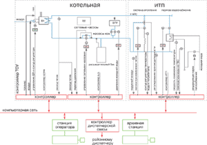

Рисунок 2. (подробнее) Комплексная автоматизированная система управления теплоснабжением жилого района при количественно-качественном регулировании |

- переход на принципиально новую схему индивидуальных тепловых пунктов с количественно-качественным регулированием в зависимости от текущей температуры наружного воздуха с помощью многоскоростных смесительных насосов и трехходовых кранов регуляторов;
- установка «плавающего» гидравлического режима тепловой сети и полный отказ от гидравлической увязки подсоединенных к сети потребителей;

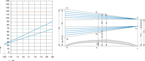

Реализация указанных технологий позволяет в первую очередь минимизировать все потери и создает условия совпадения по времени режимов количества выработанного и потребленного тепла.
При этом количество потребляемого тепла определяется текущей температурой наружного воздуха без «перетопов» и «недотопов» в зависимости от теплоизоляционных свойств ограждающих конструкций зданий. Любое изменение нагрузок моментально определяется при постоянной температуре сетевой воды ее количеством и изменением гидравлического режима сети, улавливаемого датчиком Р/Q.
Рисунок 3. (подробнее) Температурный (слева) и пьезометрический графики (справа)
Повышается надежность и комфортность обеспечения теплом потребителей.
Принципиальные схемы источника тепла и индивидуальных тепловых пунктов с использованием энергосберегающих технологий представлены на рис. 2, температурный и пьезометрический графики – на рис. 3. Принципиальная схема количественного регулирования с помощью регулятора Р/Q представлена на рис. 4. Результаты расчета экономического эффекта по расходу электрической энергии на примере микрорайона 7А Куркино представлены на рис. 5.

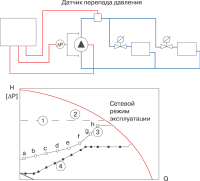

Рисунок 4. Вид регулирования .P/Q: регулирование перепада давления в функции расхода (измерение расхода с помощью расходомера)
Краткое описание принципа управления Каждому значению расхода соответствует определенное значение
перепада давления.
С помощью программы таймера может устанавливаться до 3 (также в
локальном режиме) программируемых характеристик насосов, соответственно
от 1 до 4, и выполняться необходимое подрегулирование в соответствии
с индивидуальными характеристиками насосной станции.
Каждая характеристика насоса составляется по программируемым опорным
точкам, число которых может достигать 8 (например, от a до h, график
характеристики 3). |

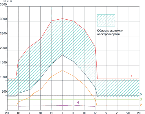

Рисунок 5. График годового расхода электроэнергии: котельная - ИТП
Из расчетов видно, что суммарный годовой расход электрической энергии на транспортировку и распределение теплоснабжения при принятой технологии сокращается более чем в 2 раза.
