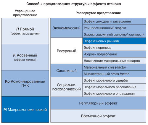

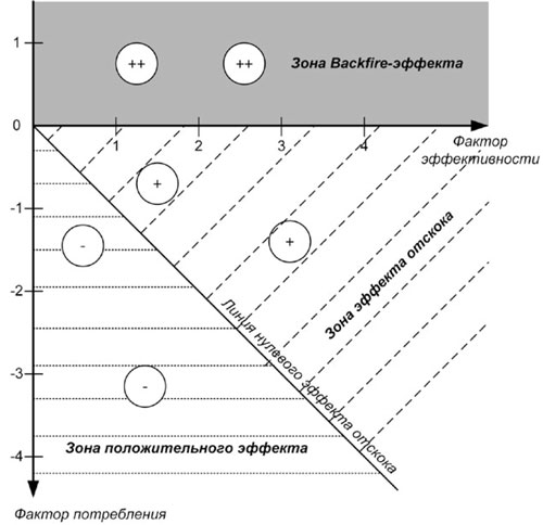

Исследования, проводимые в различных странах, показывают, что эффект отскока проявляется при практически любых причинах изменения ресурсо- и энергоэффективности: технологических, структурных, демографических и пр. [2, 3]. Наличие эффекта отскока приводит к тому, что часть запланированного эффекта от реализации мероприятий по повышению энергоэффективности «съедается», а в экстремальном случае фактическое потребление энергии после реализации мероприятий становится даже больше, чем до него (backfire effect, эффект взрыва, см. рис. 1).
Механизм определения и классификация составляющих эффекта отскока подробно описаны в работах [1, 4]. Следует отметить, что наиболее распространенными разновидностями являются прямой и косвенный экономический эффект. На рис. 2 показаны способы представления структуры эффекта отскока.
Разновидности и примеры проявления эффекта отскока
Перечислим характерные примеры основных составляющих эффекта отскока, выявленные в различных странах, и укажем особенности их проявления.

Рисунок 1. Визуализация эффекта отскока и эффекта взрыва |
