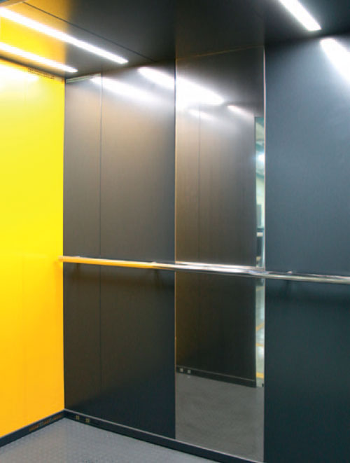

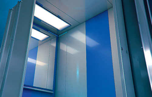

Новая кабина лифта «Стриж»
Одна из последних разработок АО «Мослифт» – новая кабина лифта «Стриж». Данная кабина совместима с шахтами как в новостройках, так и в домах, эксплуатируемых уже долгие годы и вошедших в программу капитального ремонта.
Конструкция купе данной кабины позволяет проводить монтаж, находясь в кабине лифта, что значительно облегчает труд монтажника.
Отделка купе кабины выполняется из различных типов нержавеющей стали с применением порошковой окраски, устойчивой к царапинам и ударам; возможно исполнение в комбинированном варианте (по желанию заказчика). Специально подобранные цвета облегчают пользование лифтом людям с ослабленным зрением. В качестве отделки пола возможна как нержавеющая сталь или рифленый алюминий, так и эластичное покрытие (линолеум).
Освещение в кабине лифта осуществляется при помощи светильников с откидным плафоном оригинального дизайна. В плафоне применен негорючий и антивандальный поликарбонат. Также в данной модели предусмотрено аварийное освещение. Поручни изготовлены из нержавеющей стали, предлагается несколько вариантов их формы: круглая, квадратная, полукруглая.

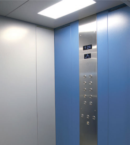

В кабине установлена панель управления лифтом вертикального типа, которая выполнена из нержавеющей стали. В соответствии с законодательством кнопки выполнены с маркировкой азбукой Брайля с красной (белой, синей) подсветкой. Также панель управления снабжена встроенным дисплеем с индикацией этажа и бегущими стрелками указания направления движения, индикатором перегрузки (аудио- и визуальный), переговорным устройством и устройством объявления этажей. Кабина оборудована звуковым табло/синтезатором речи, подающим сигнал при прибытии на этаж.
![Мосфлит](/for_spec/articles/35/7047/2.jpg)
Инфракрасная система контроля дверного проема защищает от контактов со створками дверей и служит для безопасности пассажиров. Во всю ширину и половину высоты задней стенки кабины устанавливается зеркало, что помогает визуально расширить пространство и подкорректировать внешний вид пассажира в течение поездки до нужного этажа.
Двери кабины автоматические, двухпанельные, телескопического открывания, выполняются в соответствии с отделкой купе кабины. Все двери комплектуются частотным регулированием привода.
