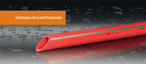

Polypropylene plastic pipes today are widely used in firefighting systems - sprinkler units - thanks to their properties and technical parameters. Their popularity is explained by a number of advantages compared to similar metal products, as well ass relatively low price. This aspect allows for significant reduction of the cost of development of automatic firefighting systems in general.

Качественные трубы и фитинги в спринклерных водозаполненных установках пожаротушения имеют неоспоримые преимущества перед стальными трубопроводными системами по следующим эксплуатационным и потребительским качествам:
- коррозионная и химическая устойчивость, отсутствие ржавчины и продуктов коррозии в трубопроводных системах;
- снижение трудоемкости, сроков, затрат на монтаж и эксплуатацию;
- соответствие жестким требованиям, предъявляемым к спринклерным установкам пожаротушения тонкораспыленной водой;
- возможность скрытого монтажа трубопроводов и отсутствие требований эксплуатационного доступа;
- не требуются элементы для уплотнения в местах соединений;
- многократное снижение нагрузки на конструкции перекрытий из-за низкой удельной плотности пластиковых труб по сравнению со стальными.
