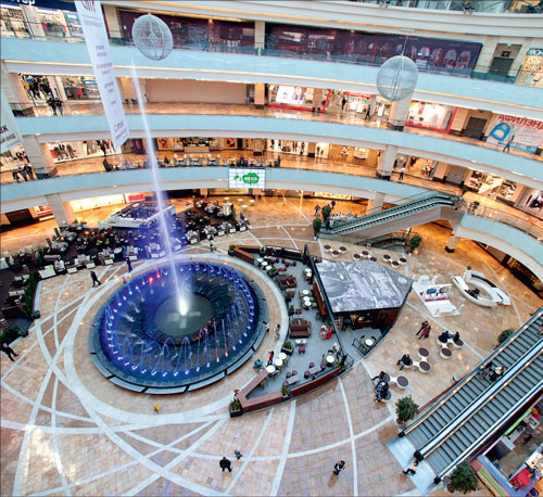

Все зависит от проектных решений и бюджета собственника: готов ли он нести дополнительные затраты? Обычно в районных торговых центрах система диспетчеризации управления инженерными системами здания (BMS) отсутствует или имеется в наличии в усеченном виде (не охвачены все системы, есть режим наблюдения, но нет дистанционного управления), и все регулируется вручную. В окружных и региональных ТЦ системы диспетчеризации, как правило, предусмотрены и смонтированы. В этом случае возможно программирование времени работы систем вентиляции, холодоснабжения, кондиционирования воздуха в определенное время суток (ночное) с целью снижения затрат и повышения ресурса оборудования или управление ими в ручном режиме дистанционно по установленным графикам.
![Торговые центры: особенности эксплуатации](/for_spec/articles/35/7116/2.jpg)
Наличие BMS позволяет экономить электроэнергию за счет отключения систем в ночном режиме (или снижения их производительности), но это происходит не всегда. Например, в помещение гипермаркета (крупного торгового центра), где есть технологический холод (морозильные камеры), ни в коем случае нельзя подавать температуру 23 °С, чтобы не нагружать технологию. Необходимо поддерживать температуру 15–18 °С. Важно соблюсти баланс: будет холодно – будут жаловаться посетители, если же повысить температуру – технологическое оборудование (холодильное) будет работать с повышенной нагрузкой.

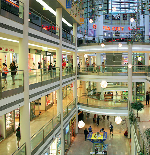

Оптимальный вариант подразумевает в первую очередь комплексный подход на всех этапах. На этапе проектирования – принять правильное проектное решение, чтобы дальше было легче его содержать. На этапе строительства, монтажа, пуска и наладки инженерных систем – привлекать службу эксплуатации для корректировки работ. Тот же неправильный монтаж способен перевести эксплуатацию в разряд героических поступков. Если вентиляционная установка расположена на высоте 5 метров, а рядом проходят трубы водоснабжения, электрокабели, какое-то еще оборудование, то банальная замена фильтра, обычно занимающая пару минут, может растянуться на целый день с разбором и переносом локальных систем.
Существует график смены фильтров. Также для контроля устанавливаются манометры до и после фильтра. Если перепад достигает критического уровня – это говорит о том, что фильтр засорен и не пропускает должный объема воздуха, уменьшается воздухообмен в этом помещении и фильтр требует срочной замены.
![Торговые центры: особенности эксплуатации](/for_spec/articles/35/7116/3.jpg)
Датчики позволяют быстро обнаружить поломку того или иного оборудования или части системы, расходного материала. Совокупность всех мероприятий – правильные проектные решения, правильные строительство и монтаж – позволяет в дальнейшем сэкономить количество эксплуатационного персонала, соответственно, можно набрать меньше людей, но более профессиональных, которым для содержания тех или иных систем требуется меньше времени. Естественно, это все в дальнейшем позволяет достаточно качественно содержать объект, экономя финансы собственника.
