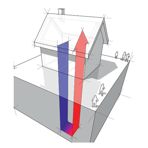

Комбинированная теплонасосная система
Запатентованное техническое решение группы компаний «Инсолар», позволяющее существенно повысить эффективность системы, – это создание комбинированных теплонасосных систем. В одной установке сопрягается два типа источников низкопотенциальной теплоты: воздух и грунт. Раньше, как правило, использовался либо только грунт, либо только воздух.
Использование в качестве источника низкопотенциальной теплоты воздуха ограничивает применение теплонасосных систем при температурах ниже –5 °С. Эффективность очень сильно падает за счет обмерзания испарителя. Приходится выключать и выводить из работы теплонасосную установку и подключать дополнительный дизельный либо электрический котел.
Если же использовать только низкопотенциальную теплоту грунта, то изначально имеют место высокие капитальные затраты. Установка рассчитывается на максимальную тепловую мощность. Затраты составляют укрупненно около 13 500 руб. за 1 м2 отапливаемой площади.
Поскольку группа компаний «Инсолар» имеет некоторую экспериментально-научную базу, специалисты исследовали и применили в современных теплонасосных системах несколько технических решений, которые позволили снизить на 20–30 % капитальные вложения без потери эффективности и производительности. Была создана комбинированная теплонасосная система: в одной машине совместили утилизацию низкопотенциальной теплоты и грунта и наружного воздуха. Расчеты показали, что за счет этого можно снизить нагрузку на источник примерно на 20 %. Поскольку тепловая нагрузка на грунт уменьшилась, можно примерно на 20 % снизить протяженность грунтовых теплообменников, соответственно снизив и капитальные затраты.
