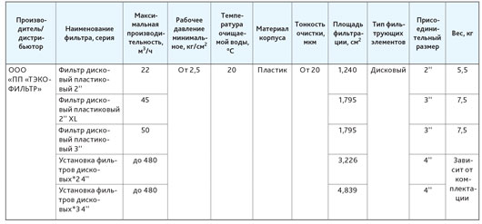

В качестве примера в таблице приведены параметры дисковых фильтров одного из российских производителей.
