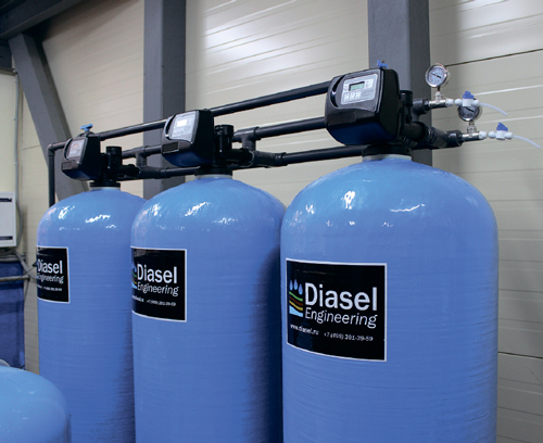

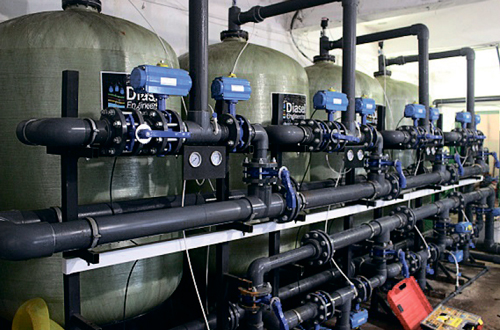

Существует большое количество различных вариаций при подборе систем очистки воды для коттеджного поселка. К основным элементам и узлам относятся:
• дисковые и промывные фильтры, удаляющие крупные взвешенные вещества и обеспечивающие нормальную работу всех последующих узлов;
• аэрационная колонна предназначена для окисления растворенного железа в воде из скважины или колодца. Напорная аэрация позволяет перевести железо в нерастворимую форму для дальнейшего удаления его с помощью фильтров обезжелезивания;
• фильтры с зернистой загрузкой (осадочный, сорбционный, фильтр обезжелезивания), на которых происходит удаление железа, марганца, органических соединений и т. д.);
• ионообменные фильтры для умягчения воды. Выбор таких фильтров зависит от ряда показателей. Так, ионообменная смола подбирается индивидуально для каждого фильтра (умягчители, фильтры смешанного действия и т. д.);
• патронные фильтры финишной доочистки с механическими и угольными картриджами, на которых происходит удаление частиц истирания фильтрующих загрузок, а также улучшаются вкусовые качества воды;
• лампы и стерилизаторы с УФ-излучением, с помощью которых осуществляется стерилизация воды, удаляются микроорганизмы и бактерии;
• блоки дозирования различных реагентов (гипохлорита натрия, антискаланта, амината КО-5, растворов для корректировки рН воды);

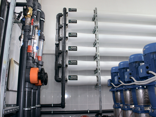

• обратноосмотические станции используются для непрерывного получения дистиллированной воды. Очистка воды с помощью установки обратного осмоса основана на принципе пропускания потоков воды через высокоселективные мембранные элементы.

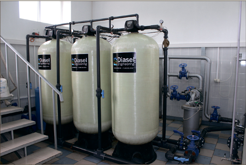

Самостоятельно выбрать и установить станцию очистки воды для коттеджных поселков – задача непростая. Для того чтобы избежать ошибок в выборе системы водоподготовки, лучше обращаться в специализированные компании, где квалифицированные специалисты помогут подобрать оборудование. Для правильного подбора станции водоподготовки необходимо:
• взять пробу исходной воды и провести расширенный химический анализ для выявления наличия и концентрации веществ, превышающих значения ПДК;
• сделать проект. Этап проектирования включает в себя комплексное изучение особенностей объекта, составление технологической схемы оборудования, расчет стоимости каждого узла системы;
• финишный этап включает в себя доставку, монтаж системы на месте, а также пусконаладочные работы: все элементы будущей системы очистки устанавливаются в специально подготовленном помещении, подключаются к коммуникациям, осуществляется пробный запуск системы, сравниваются плановые и фактические показатели воды на выходе;
• для контроля над системой водоподготовки обычно подписывается соглашение на сервисное обслуживание. Сервисная бригада периодически проводит полное обследование системы, устраняет недочеты, проводит диагностику узлов станции.
