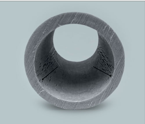

Хлорирование водопроводной воды проводится в процессе водоподготовки, чтобы уничтожать микроорганизмы, при этом используются хлор и диоксид хлора. Такой метод обеззараживания имеет существенный недостаток. Дело в том, что хлор обладает высокой окислительной способностью. Материалы, из которых изготавливаются водопроводные трубы, способны активно взаимодействовать с соединениями хлора. Это относится как к металлическим, так и к полимерным трубам. Следствием наличия свободного хлора в водопроводной воде является существенное сокращение срока службы трубопроводов, а также других элементов системы. На протяжении длительного периода использовался исключительно хлор, но вследствие мутации вредоносных для здоровья человека бактерий легионеллы возникла необходимость разработки и внедрения более эффективного вещества, которым стал диоксид хлора. Следует отметить, что диоксид хлора не только эффективнее для очистки воды, но и значительно разрушительнее для пластиковых трубопроводов.
Отрезок трубопровода системы ГВС, эксплуатируемого в медицинском учреждении с использованием дезинфекции диоксидом хлора, представлен на рис. 1.
Рисунок 1. Отрезок трубопровода системы ГВС, эксплуатируемого с использованием дезинфекции диоксидом хлора |
Неисправность труб произошла спустя 8 лет с момента монтажа при температуре эксплуатации 55 °C. Стрелки (рис. 1) указывают на две области малых трещин, протекающих продольно относительно направления трубы.

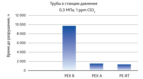

Еще одним важным аспектом, который следует упомянуть, является разница в устойчивости различных видов материалов к хлору и диоксиду хлора.
На рис. 2 показаны устойчивости некоторых популярных материалов нелинейных (гибких) трубопроводов, применяемых в коллекторных системах водоснабжения.
Рисунок 2. Устойчивость различных видов материалов к хлору и диоксиду хлора (результаты испытаний могут отличаться в зависимости от производителя и марки используемого сырья) |

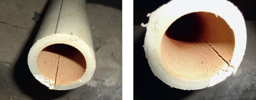

Качество материала также играет существенную роль. Как пример приведем реальный случай: многоэтажный жилой дом, сданный в эксплуатацию в 2013 году. Для магистрального трубопровода были выбраны трубы из оцинкованной стали, для стояков системы ГВС – трубы из полипропилена европейского завода-изготовителя. Дом подключен к городской сети холодного водоснабжения, система ГВС закрытого типа с пластинчатым теплообменником. Таким образом, для системы ГВС происходит отбор воды из системы центрального ХВС (хлорированная вода), нагревается посредством теплообменника и далее подается в систему ГВС. Спустя три года от начала эксплуатации было принято решение о замене трубопровода из оцинкованной стали на трубопровод из полипропилена (отечественного завода-изготовителя) по причине быстрого зарастания труб (заужения проходного сечения) и отсутствия требуемого напора в некоторых жилых помещениях верхних этажей. В 2018 году зафиксированы первые случаи разрывов полипропиленовых труб (отечественного завода-изготовителя) на магистральном трубопроводе системы ГВС спустя всего лишь два года эксплуатации. Причин тому несколько: недостаточное качество водопроводной питьевой воды, что подтверждено результатами отбора воды из системы, а также превышение проектных параметров давления и температуры в процессе эксплуатации.
Приводим фотографии данной трубы после демонтажа (рис. 3).
Рисунок 3. Разрыв полипропиленовых труб |
О веществах, которые могут сокращать срок службы трубопроводов систем ГВС, мы уже говорили выше. Считаем необходимым назвать причины превышения эксплуатационных параметров. Превышение эксплуатационных параметров давления и температуры часто встречается из-за ошибок в проекте или монтаже, в результате которых проектных параметров давления и температуры недостаточно для комфортной эксплуатации и равномерного распределения воды во все точки системы. Нередки случаи, когда из-за неисправности того или иного оборудования, например электрических приводов на регуляторах давления, происходит превышение проектных значений давления до 11–12 бар. Такое давление является избыточным (и не расчетным) для пластиковых трубопроводов в системе ГВС (при температурном режиме 70 °C).
