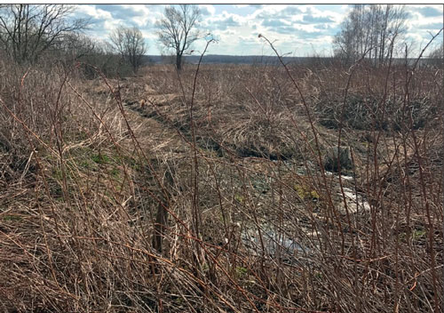

По информации Министерства природных ресурсов и экологии Российской Федерации, в сельской местности наблюдается значительный упадок инженерных систем общего пользования. В годы перестройки многие объекты были лишены энергоснабжения, обслуживания и текущего ремонта. Это привело к тому, что большое количество очистных сооружений (ОС) малых населенных пунктов в настоящее время не функционирует и что сточные воды в большинстве таких поселков и деревень сбрасываются прямо на рельеф (рис. 1). На фотографиях изображены разрушенные ОС, мимо которых ежесуточно в канаву сбрасывается 700 м3 сточных вод.
Рисунок 1. Выпуск на рельеф коллектора хозяйственно-бытовой канализации без очистки из малого населенного пункта в Московской области |

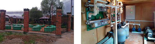

Необходимо отказаться от парадигмы централизованного канализования нескольких населенных пунктов на крупных межпоселковых ОС. Применять принцип распределенной очистки стоков в месте их образования, что позволит уменьшить мощность необходимых единичных ОС и исключить перекачку сточных вод между населенными пунктами. Более того, в рамках одного населенного пункта при наличии неблагоприятного для самотечного движения сточных вод рельефа также следует применять принцип распределенной очистки сточных вод.
При проектировании объекта необходимо предусмотреть возможность модульного расширения производительности ОС при перспективном развитии населенного пункта. Желательно применять многолинейную компоновку ОС, поскольку часто при реновации объектов закладывают мощности «на будущее», что неизбежно ведет к дополнительным капитальным затратам, необходимости в которых, по сути, нет на данный момент.
Вместе с уменьшением производительности объекта следует обращать внимание на параметры технологии и оборудования, которое будет установлено на ОС. Энергообеспечение и энергопотребление – немаловажный аспект экономии, так как все объекты канализования населенных пунктов относятся к первой категории электроснабжения, что также ведет к существенным затратам, связанным со строительством подстанций при строительстве ОС.
Проектирование ОС является существенной затратной частью. Предпочтительно использование блочно-модульных ОС заводской готовности, имеющих сертификацию и упрощенный порядок проектирования [2]. Выгодны для оптимизации стоимости проектирования те ОС, которые не имеют зданий и павильонов, что делает возможным отказаться от нескольких разделов при проектировании, что ведет к удешевлению стадии проектирования в целом.
Блочно-модульные ОС имеют упрощенный порядок монтажа на объекте, который заключатся в малом сроке монтажа оборудования и отсутствии профильного узкоспециализированного персонала в штате строительной компании. Данные факторы существенно расширяют список компаний, способных провести работы, увеличивают конкуренцию и позволяют оптимизировать затраты на монтаж оборудования.
Определяя тип, конструкцию и производителя оборудования, следует обращать внимание на регламент обслуживания и на необходимость присутствия персонала на территории ОС. Предпочтение необходимо отдавать автоматическим ОС, не требующим присутствия персонала. Важно применять системы дистанционного мониторинга, контроля и диагностики работоспособности оборудования, так как наличие таких систем позволяет существенно оптимизировать затраты на обслуживание и эксплуатацию ОС, снижая затраты и повышая экономическую эффективность работы ОС. В процессе получения финансирования именно те ТЭО, которые содержат наименьшую затратную часть, будут находиться в приоритете при принятии решения о выделении денежных средств.
Рисунок 2. Смонтированные и запущенные очистные сооружения |
