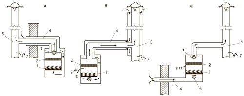

При работе наддувной премиксной горелки с закрытой топкой для подачи воздуха на горение возможны следующие варианты организации аэродинамики котла:
а) дутьевым вентилятором (рис. 1, а), который обеспечивает преодоление аэродинамического сопротивления как горелки и воздухозаборного тракта, так и поверхностей нагрева котла;
б) с дымососом (рис. 1, б), который создает в «закрытой» топке разрежение, достаточное для преодоления аэродинамического сопротивления горелки, воздухозаборного тракта и котла;
в) с дымососами, создающими разрежение в топке (или нулевое избыточное давление) для преодоления аэродинамического сопротивления котла с дутьевым вентилятором (рис. 1, в), работающим в воздухозабор и премиксную горелку.
Зарубежные производители во всех рассмотренных схемах (рис. 1, а–в) допускают избыточное давление продуктов сгорания за котлом, в соединительных газоходах и на входе в дымовую трубу [1, 2]. Отечественные нормативы однозначно устанавливают требование наличия в них разрежения во всех эксплуатационных режимах [3–5]. Последнее особенно проблематично для каждой схемы (рис. 1), в том числе для схем с установкой дымососа (рис. 1, б, в). Однако при анализе работы газоходов и дымовой трубы будем руководствоваться наличием точки давления «0» в выходном газовом патрубке котла при всех схемах организации аэродинамического тракта.
Рисунок 1. Схемы (а–в) различных типов конденсационных газовых котлов и варианты подключения к индивидуальным газоходным воздухозаборным устройствам: 1 – газовая горелка; 2 – теплообменник; 3 – дымосос; 4 – воздухоподающий канал; 5 – дымоотводящий канал; 6 – дутьевой вентилятор; 7 – отвод конденсата |
Аэродинамический тракт конденсационного котла с «закрытой» топкой во всех вариантах установки, в том числе и при поквартирной установке, должен иметь отдельные каналы (воздуховоды и газоходы) для подачи воздуха и удаления продуктов сгорания, и по их конструкции можно классифицировать:
- совместное, соосное исполнение (коаксиальное при круглых газоходах), при котором канал газохода (рис. 1, а) и дымовой трубы охвачен воздуховодом (рис. 1, б);
- раздельное исполнение подачи воздуха и удаления продуктов сгорания (рис. 1, в).
Во всех вариантах исполнения для холодных климатических зон РФ каналы подачи воздуха при прохождении через отапливаемое помещение должны иметь внешнюю паро- и теплоизоляцию, с термическим сопротивлением не менее 3,0 м2·К/Вт, исключающим образование конденсата на внешней поверхности теплоизоляции и под ней, на поверхности стенки воздуховода.
При соосной конструкции внутренний канал отвода продуктов сгорания во избежание переохлаждения стенки канала холодным воздухом (включающим избыточное образование конденсата и возможное обмерзание) необходимо теплоизолировать. Соединительные газоходы на участке от котла до входа в дымовую трубу нужно прокладывать с уклоном в сторону конденсационного котла с отводом конденсата через котел, а в дымовой трубе предусматривать в нижней зоне конденсационный «горшок» с конденсатоотводом.

Расчет тракта удаления продуктов сгорания и дымовой трубы должен производиться для самых невыгодных условий его работы [3, 7]. Проверка на наличие избыточного статического давления в дымовой трубе [7] производится по значению определяющего критерия Рихтера (должен быть R < 10):
где
i – конусность трубы, i = 0;
Dтр – диаметр выхода дымовой трубы от одного котла 0,075 м;
λ – коэффициент сопротивления трению, для стальной трубы λ = 0,02;
ρв – плотность воздуха, принята при t = +25 °С, ρв = 1,18 кг/м3;
ρ – плотность продуктов сгорания для конденсационных котлов при максимальной эксплуатационной температуре t = +60 °С, ρв = 1,056 кг/м3;
h0 = ρw2/2 – динамический напор, создаваемый продуктами сгорания на выходе из трубы при скорости движения, соответствующей минимальной исключающей «задувание» дымовой трубы на выходе [3, 4, 6], w = 6 м/с; h0 = 18,99 Па.
Таким образом, при работе конденсационного котла в летнем режиме обеспечить разрежение в дымовой трубе оказывается невозможно.
Более полное представление о режиме работы аэродинамического тракта конденсационного котла с индивидуальной дымовой трубой можно получить, сопоставив самотягу дымовой трубы и потери давления в газовом тракте.
Для сопоставления примем: конденсационный котел мощностью 36 кВт на природном газе с низшей теплотой сгорания 36 МДж/м3, коэффициент избытка воздуха горелки α = 1,25, температуру уходящих газов 60 °С (возможно использование рядом производителей полипропиленовых деталей в газовом тракте, максимальная эксплуатационная температура для которых составляет 65 °С).
Отвод дымовых газов осуществляется по схемам (см. рис. 1) без учета охлаждения продуктов сгорания в соединительном газоходе (l = 1,5 м, два поворота на 90°) и дымовой трубе (высота дымовой трубы Н = 10 м оголовок дефлектор, так как скорость выхода меньше скорости «задувания») диаметром d = 0,075 м и расчетной скоростью движения дымовых газов 2,72 м/с.
Самотяга дымовой трубы:
ΔРст = gH(ρв – ρ) = 12,16 Па.
Потери давления в газоходах и дымовой трубе:
где li – суммарная длина газоходов и дымовой трубы l = 11,5 м;
∑ Σξi – суммарное значение местных сопротивлений (два поворота на 90°, ξ = 0,2 и дефлектор дымовой трубы ξ = 1,6).
Заключение
Проведенный расчет показывает, что ΔРст < ΔРп, т. е. потери давления в аэродинамическом тракте удаления продуктов сгорания, превышает тягу создаваемую дымовой трубой высотой 10 м, что не может обеспечить разрежение в летний период работы конденсационного котла при работе на номинальной мощности ни при каких условиях.
Полученный результат будет еще более неблагоприятен, если не пренебрегать охлаждением дымовых газов и учитывать периодичность работы конденсационного котла в режиме «включено – выключено» при снижении нагрузки, если рассматривать коллективную дымовую трубу для многоэтажного здания, т. е. нескольких котлов. Поэтому использование конденсационных котлов из-за низкой температуры уходящих газов не может обеспечить требований российских нормативных документов по обеспечению разрежения в дымоходах и по формальным признакам конденсационные котлы не могут применяться. В этой ситуации необходимо внести дополнения и изменения в нормативную документацию, определяющие необходимый перечень мероприятий и систему контроля над их исполнением для конденсационных котлов при организации дымоудаления.
В этом случае дымоходы должны быть, безусловно, газоплотными, что достигается использованием негорючих материалов, применением стандартизированных узлов уплотнения секций газоходов.
Исключить попадание продуктов сгорания в помещение можно, используя схемы удаления продуктов сгорания, изолирующие ствол газоотводящего канала от помещения (рис. 1, а, б).
