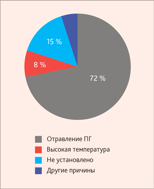

Ежедневно в России происходит примерно 600 пожаров, по статистике, погибают и получают травмы до 90 человек (в год – 11 тыс. погибших). Для сравнения число погибших (гибель при пожарах) составляет:
- на Украине 4 тыс. человек (население 46 млн) – выше, чем в России, на 15 %;
- в Беларуси 1,2 тыс. человек (население10 млн) – выше, чем в России, на 60 %;
- в США 3,5 тыс. человек (население 300 млн) – в 6 раз меньше;
- в Китае 1,5 тыс. человек (население 1,4 млрд).
Причины гибели людей
