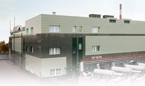

2. Особенности площадки. Если ЦОД располагается в уже построенном здании, то это накладывает на проектировщика многие дополнительные ограничения, сужающие возможности по оптимизации объекта: габариты, несущие способности, окружение, противопожарные разрывы и т. п. Например, центр обработки данных «Компрессор» ИТ-компании КРОК был открыт в уже существующем заводском цехе, поэтому при его создании потребовалось построить перекрытия, превратив высокое одноэтажное здание в трехэтажное. Это позволило эффективно разместить в здании ИТ-оборудование и инженерную инфраструктуру.
