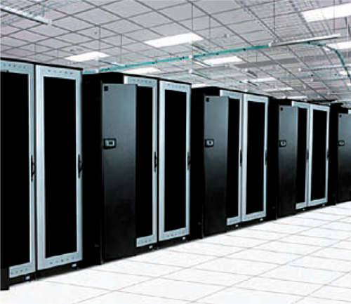

Рисунок 1. Прецизионные кондиционеры в ЦОД |

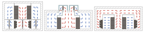

Принцип действия ВОП: при помощи низкоскоростного распределения воздуха (его иногда еще называют низкоскоростной вентиляцией либо «холодным озером») создать холодный бассейн, из которого каждая стойка забирает необходимое ей для охлаждения количество воздуха.
На сегодняшний день существуют следующие разновидности ВОП:
- для установки под фальшпол (при этом высота ВОП варьируется от 0,37 до 2,5 м в стандартном исполнении);
- для установки над машзалом (например, на техническом этаже или даже на крыше);

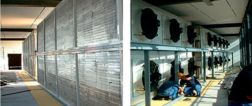

- так называемые «холодные стены» – ВОП, предназначенные для установки непосредственно в машзал.
Возможности адаптации ВОП под архитектуру конкретного ЦОД безграничны. Благодаря огромному количеству стандартных вариантов этих аппаратов ВОП впишутся в любой ЦОД и дадут гораздо больше возможностей по количеству размещенных в машзале стоек, чем прецизионники.

Рисунок 2. Установка системы ВОП «холодные стены» в ЦОД Rolex, План-лез-Уат, Швейцария, 2010 год |

Рисунок 3. Схематическое представление расположения ВОП в ЦОД |
ВОП значительно (до 40 %) дешевле прецизионных кондиционеров – как сами по себе, так и за счет упрощения архитектурной нагрузки (например, отсутствия фальшпола), использования недорогих компонентов (например, холодильных машин) и стоимости систем энергоснабжения (за счет более низкого потребления). Учитывая ограниченную возможность подключения к электрической сети, ВОП дают возможность использовать на одной и той же территории больше площадей под машзалы, а следовательно, уменьшить себестоимость квадратного метра.
