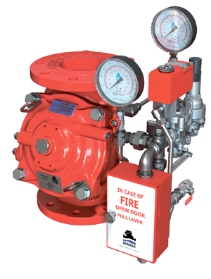

Для более простого восприятия данной темы ограничимся описанием дренчерного узла управления. Дренчерный узел управления состоит из базового (сигнального) клапана и обвязки управления. Базовый клапан является сердцем узла управления и осуществляет его главные функции – закрытие /открытие проходного сечения, а также дросселирование2 потока (при необходимости), с помощью которого происходят редукция и поддержание необходимого уровня давления «после себя». Если мы говорим об узлах управления для систем пожаротушения, то их конструкция прежде всего должна обеспечивать абсолютную гарантию того, что механизм откроется в нужный момент даже после очень продолжительного простоя. Именно эта способность обусловливает неоспоримые преимущества мембранных клапанов, которые и используются в дренчерных узлах управления в качестве базовых перед клапанами других типов.
Общий вид узлов управления фирмы BERMAD

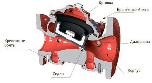

Общий вид конструкции базового клапана

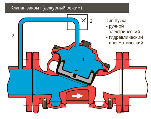

Принцип работы базового клапана представлен на рис. 3, 4. Базовый клапан дренчерного узла управления имеет две камеры. Сверху, над мембраной, расположена камера управления, снизу, под мембраной, – рабочая камера. В дежурном режиме клапан закрыт.
Общий вид узла управления BERMAD
Рисунок 3.
В дежурном режиме (см. рис. 4) клапан сброса давления 3 из камеры управления 1 и базовый клапан 4 закрыты, подводящий трубопровод 2 заполнен средой и находится под давлением, а питающий трубопровод сухой. При этом давление в подводящем трубопроводе передается в камеру управления базового клапана, что обеспечивает плотное прижатие мембраны к седлу клапана и герметичное его запирание.
Положение элементов базового клапана в дежурном режиме
Рисунок 4.

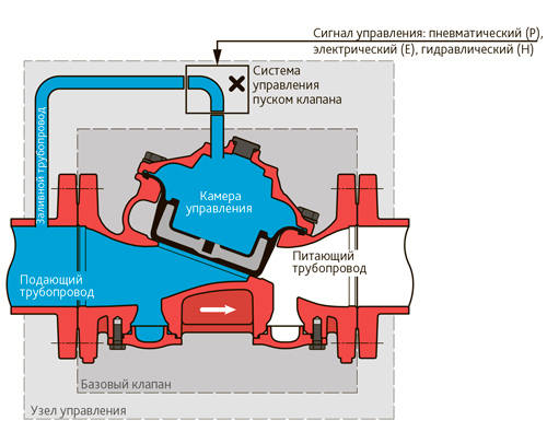

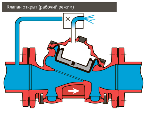

В случае возникновения пожара (см. рис. 5) достаточно любым способом стравить жидкость из камеры управления. Давление над диафрагмой упадет, а давление потока заставит мембрану подняться и открыть проходное сечение базового клапана. Активировать дренаж жидкости из камеры управления можно как автоматически, так и вручную, дистанционно или локально (по месту его размещения).
Положение элементов базового клапана в рабочем режиме (режим тушения пожара)
Рисунок 5.

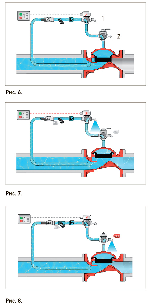

Для активации дренчерного узла управления (УУ) в обвязку клапана включаются такие устройства, как электромагнит [1] и кран аварийного ручного пуска [2] (рис. 6).
В автоматических установках пожаротушения электромагнит получает сигнал от прибора приемно-контрольного пожарного и открывает дренажную линию камеры управления (рис. 7).
Если по какой-либо причине невозможно осуществить пуск в автоматическом режиме, можно сделать это вручную (по месту размещения узла управления) при помощи открытия крана аварийного ручного пуска (рис. 8).

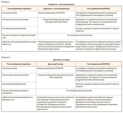

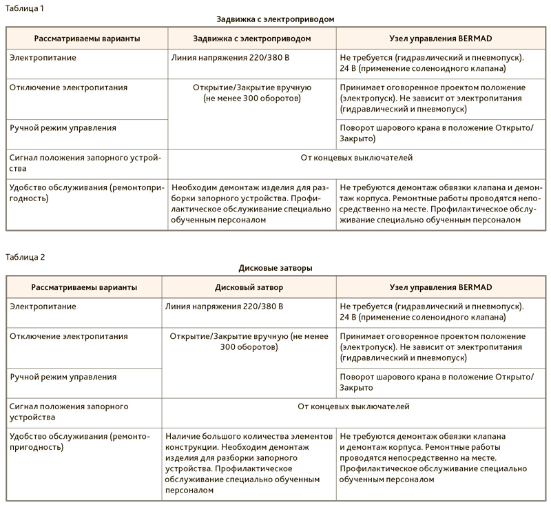

Преимущества узлов управления BERMAD по сравнению с традиционно используемой запорной арматурой3
