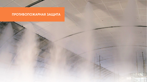

Fine mist extinguishing technology is known since 1950s, but it has not been widely used until our days. It was considered that large amount of water is more efficient for extinguishing the fire. A powerful jet easily reaches the core of fire, penetrates it and extinguishes, however most of the water (up to 60%) falls below the fire level and does not affect combustion.
Технология тушения тонкораспыленной водой известна с 1950-х годов, но до настоящего времени не находила широкого применения. Считалось, что большое количество воды эффективнее тушит очаг возгорания. Мощная струя легко достигает ядра очага пожара, проникает в него и тушит, но при этом большая часть воды (до 60 %) стекает ниже уровня возгорания и на горение не влияет.
Автоматические установки пожаротушения тонкораспыленной водой
Технология тушения тонкораспыленной водой известна с 1950-х годов, но до настоящего времени не находила широкого применения. Считалось, что большое количество воды эффективнее тушит очаг возгорания. Мощная струя легко достигает ядра очага пожара, проникает в него и тушит, но при этом большая часть воды (до 60 %) стекает ниже уровня возгорания и на горение не влияет. При технологии тушения тонкораспыленной водой механизм действия на пламя иной. Можно выделить четыре причины эффективности тонкодисперсной воды.
1. Вместо механического «сбивания» пламени водяной туман увеличивает скорость поглощения тепла из горючих газов и пламени. Суммарная поверхность капель гораздо выше, чем при традиционных методах тушения, поэтому помимо увеличения скорости испарения увеличивается и суммарная площадь испарения мелких капель, а значит, потери тепла тоже гораздо больше.
2. При быстром испарении водяной пар замещает воздух в зоне горения, вытесняя кислород, и огонь попросту «задыхается».
3. Снижается тепловое излучение. Данные экспериментов свидетельствуют, что тепловой поток от стандартных очагов возгорания на расстоянии 1,7 м снижается более чем в 4 раза, что локализует очаг возгорания.
4. Расход воды существенно меньше, нежели при обычном тушении. Плюс, зачастую больше ущерба бывает не от огня, а от пролитой воды.
Известно, что большую опасность при пожаре представляет не только открытое пламя, но и неконтролируемое распространение дыма и огня. Раскаленный до критических температур дым не только ядовит, но и способен оказывать поджигающее действие – он с легкостью распространяется по вентиляционным каналам. Тонкораспыленная вода не только охлаждает дымовые газы, но и осаждает ядовитые аэрозоли и позволяет контролировать начавшееся возгорание.
