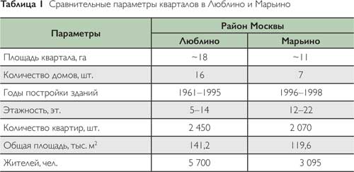

Кстати, если изучить параметры другого объекта – смарт-квартала Марьино, – видно, что он более приспособлен для проведения подобных работ (табл. 1). Микрорайон в Марьино более компактен, и дома в нем более новые, что является существенными предпосылками для модернизации с сопутствующими смарт-надстройками.

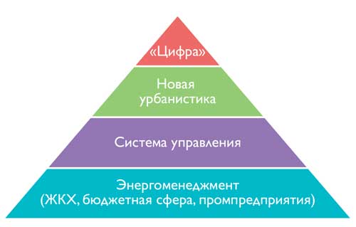

Уровни автоматизации и цифровизации
«Умность» начинается с более базовых уровней, ее надо обеспечить не только в цифровом, но и в аналоговом режиме, оптимизируя систему управления и системы жизнедеятельности. Она не решается только цифровизацией, потребуются изменения в регламентах принятия решений и их согласования. В порядке усложнения и большей цифровизации, более пронизывающего остальные элементы характера можно представить следующую иерархию (рис.):
![](/for_spec/articles/37/7522/p1.jpg)
- энергетика, в том числе коммунальная (согласованность и качество предплановых документов – ПКР, схемы тепло, водо-, электроснабжения, ТКО; связанность с градопланировочными решениями; принципы энергоменеджмента в бюджетных организациях, жилищном секторе, в промышленности, на уровне управления городом как системой);
- экология и климат (мониторинг качества воздуха, информирование об угрозах);
- система управления (одно окно, электронный документооборот, снижение дублирования, синхронизация баз данных, муниципальные услуги, скорость принятия решений);
- новая урбанистика и градопланирование, принципы компактного города, решения для мэров, обеспечивающие устойчивость городской среды. Увязаны проектирование, архитектура, строительство и эксплуатация; здания, инженерная инфраструктура и общественные пространства.
Существенное значение имеют уровни и профили городских объектов: соответствующий функционал для города, крупного района или микрорайона имеет разные особенности и алгоритмы построения для различных типов и профилей районов (по застройке, функциям, уровню развития или износа инфраструктуры и т. п.).
Если на уровне города речь идет о мониторинге и управлении общегородскими системами жизнеобеспечения, транспорта, то для микрорайона гораздо большее значение имеют нужды и потребности населения. Поэтому в каждом конкретном случае необходимо идти не от самой цифровизации ради цифровизации, а от индивидуального профиля и доращивания базовых уровней – модернизации жилья и инженерной, коммунальной инфраструктуры, оптимизации транспорта, организации общественных пространств и т. п., схемных решений, эффективной эксплуатации.

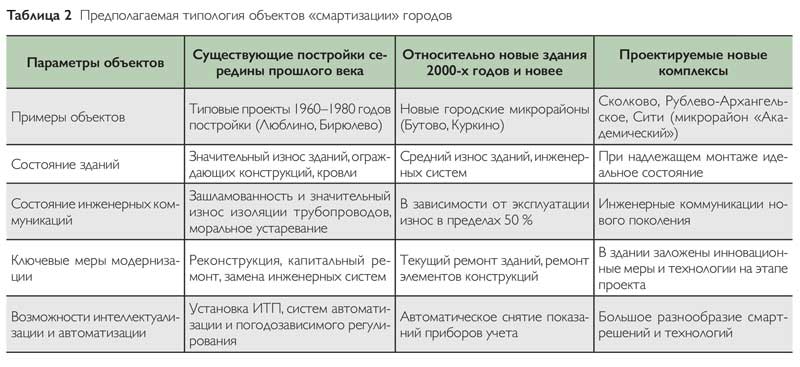

Типология объектов «смартизации» городов
Собственно, из итогов проведенного исследования родилось четкое понимание типологии городских объектов и пространств (табл. 2), определяющее как выбор проектов, так и ключевые приоритеты их «смартизации» в самых разных городах и регионах страны.
![](/for_spec/articles/37/7522/t2.jpg)
Безусловно, заложить принципы смарт-квартала было существенно проще на этапе проектирования современного квартала «Академический» в Екатеринбурге, который и до сих пор является, пожалуй, практически единственным примером такого комплексного подхода в реализации инженерных решений, автоматизации и диспетчеризации, системах энергоснабжения [3].
Обзор большого количества успешных проектов смарт-сити в разных странах и регионах показал, что ключевыми предпосылками успешной реализации предлагаемых решений является комплексность (использование органичного набора мер и механизмов), поэтапность (в зависимости от готовности технических инфраструктур или населения), отработка механизмов приоритизации и выбора различных смарт-проектов и решений, их увязки между собой в целях достижения максимального эффекта [4]. Во всяком случае для этого есть значительный задел в виде успешно работающей городской системы АСУПР, осуществляющей тщательный мониторинг приборов учета десятков тысяч городских зданий [5].
