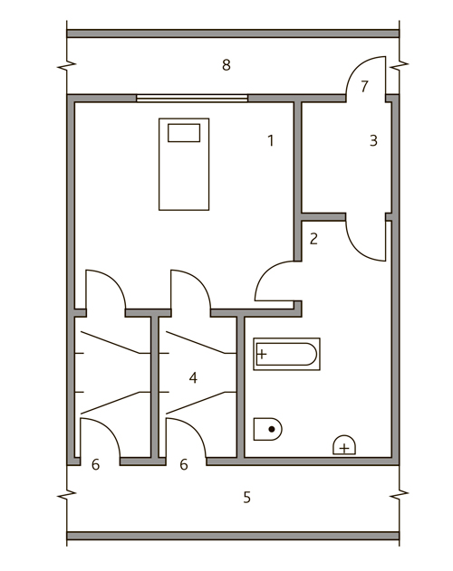

Рисунок 1. Бокс системы Мельцера с санитарной комнатой и входом с улицы (1-й этаж):1 – палата для пациента; 2 – санитарная комната с ванной; 3 – шлюз; 4 – наружный тамбур; 5 – шкаф для передачи пищи, медикаментов, белья; 6 – внутренний коридор; 7 – вход со стороны коридора отделения; 8 – вход со стороны улицы |
Внутренняя планировка здания инфекционной больницы должна иметь особенности, направленные на предупреждение распространения внутрибольничных инфекций. Основными структурными элементами инфекционных отделений являются: боксы, полубоксы, палаты. В рамках этой статьи остановимся подробнее на планировке бокса.
Бокс – это комплекс помещений, состоящий из четырех элементов: палаты для больного, наружного тамбура, санитарной комнаты (санитарного узла) и шлюза (рис. 1–3).
Рисунок 2. Бокс системы Мельцера с санитарной комнатой с душевой кабиной и входом с наружной галереи: 1 – палата для пациента; 2 – санитарная комната с душевой кабиной; 3 – шлюз; 4 – наружный тамбур; 5 – шкаф для передачи пищи, медикаментов, белья; 6 – внутренний коридор; 7 – вход со стороны коридора отделения; 8 – вход со стороны улицы; 9 – наружная галерея |
Планировка бокса должна обеспечивать сквозную систему (система Мельцера): исключение контакта больного с другими больными с момента поступления до момента выписки из больницы.
В боксе должно быть предусмотрено два отдельных выхода – для медицинского персонала и для пациентов.
Наружный тамбур служит для доставки больного с улицы в палату на лечение и выхода его наружу после выписки. Также через наружный тамбур больного перевозят на исследования, лечение и процедуры.
Рисунок 3. Бокс системы Мельцера для особо опасных инфицированных больных: 1 – палата для пациента; 2 –санитарная комната с ванной; 3 – наружный тамбур; 4 – санитарный пропускник; 5 –внутренний коридор; 6 – вход со стороны коридора отделения; 7 – вход со стороны улицы; 8 – наружная галерея |
Шлюз, отделяющий палату от коридора, оборудуется специальным шкафом для передачи больному пищи, медикаментов, белья и служит для переодевания и входа в палату медицинского персонала из «условно чистого» коридора.
Планировка бокса должна обеспечивать следующие требования:
- просмотр палаты из шлюза и коридора;
- при открывании одной двери тамбура или шлюза другие двери должны быть герметично закрыты.
Боксы служат для размещения больных со смешанными инфекциями (болезнями), с различными инфекциями, с опасными заболеваниями, с неустановленным диагнозом, находившихся в контакте с больными с особо опасными инфекциями, а также для тяжелобольных.
