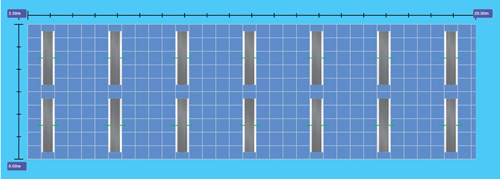

Рисунок 1. Расстановка климатических балок в помещении |
Если использовать балки длиной 2,4 м – в помещении заданной планировки можно разместить не более семи рядов балок по две балки в ряду, итого – 14 балок, как показано на рис. 1. Большее количество рядов будет означать сокращение расстояния между климатическими балками и, как следствие, приведет к превышению по отношению к норме подвижности воздуха в рабочей зоне.
Основной характеристикой активной балки является величина полной холодопроизводительности. Для ее расчета целесообразно обратиться к программе расчета производителей балок. Предварительно необходимо определиться с величиной располагаемого напора по приточному воздуху и величиной допустимого падения давления на жидкостной линии. Ограничим первую величину значением 100 Па, а вторую – 10 кПа.

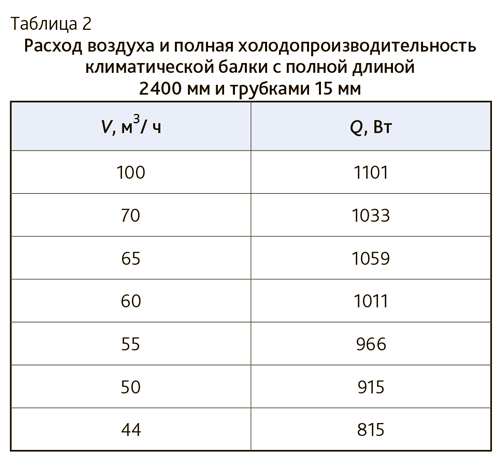

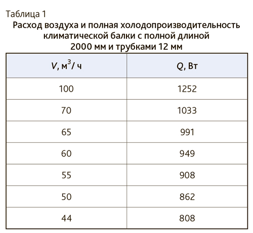

Часто производители предлагают несколько вариантов балок с разным диаметром труб в теплообменниках. Чаще всего применяются трубы двух диаметров – 12 и 15 мм.
![](/for_spec/articles/37/7580/tab1.jpg)
С помощью программы подбора были определены пары значений: полная холодопроизводительность балки и расход на балку во всем допустимом диапазоне изменения расхода воздуха. Для балки с диаметром труб 12 мм данные расчета представлены в табл. 1, для диаметра 15 мм – в табл. 2.
![](/for_spec/articles/37/7580/tab2.jpg)
При отсутствии опыта проектирования систем кондиционирования воздуха на основе климатических балок перед проектировщиком возникает вопрос: какой расход воздуха на единичную балку выбрать в качестве хорошего первого приближения? Из анализа данных, представленных в табл. 1 и 2, казалось бы, нужно ориентироваться на большие расходы воздуха, так как с ростом расхода растет и холодопроизводительность балки. Однако это не совсем верно.

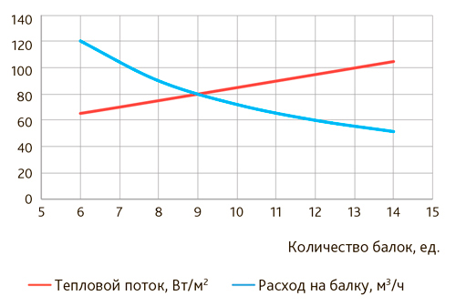

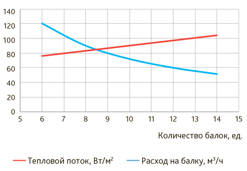

При плотности заполнения помещения, равной 10 м2/чел, и расходе воздуха на одного человека 60 м3/ч расход воздуха, подаваемый в офис балками, будет ограничен величиной 720 м3/ч. Задаваясь количеством балок в офисе, можно определить соответствующий этому количеству расход на единичную балку. Используя данные табл. 1, 2, каждому расходу воздуха можно поставить в соответствие холодопроизводительность балки; если умножить последнюю на соответствующее количество балок – можно определить величину холодопроизводительности всех балок. Разделив последнюю на площадь помещения, получим значение предельного удельного теплового потока в помещении, которое способно ассимилировать выбранное количество балок. Результаты этих операций представлены на рис. 2, 3, для диаметров труб теплообменника балок, равных 12 и 15 мм соответственно.
Данные, представленные на рис. 2, 3 свидетельствуют, что в офисах с плотностью теплового потока, превышающей 100 Вт/м2, и плотностью заполнения 10 м2/чел и более активные климатические балки применять нецелесообразно. Ассимиляция большего количества теплоты возможна только при увеличении расхода воздуха на одного человека более 60 м3/ч.
Рисунок 2. Зависимость плотности теплового потока в помещении и расход на единичную балку (12 мм) в зависимости от количества балок для плотности заполнения помещения 10 м2/чел |

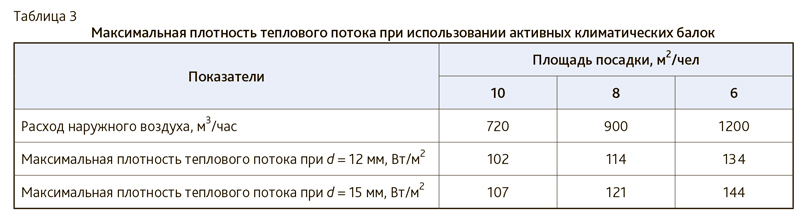

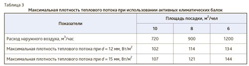

Повторяя процедуру, описанную выше, были определены величины максимальной плотности теплового потока для других плотностей посадки людей при неизменном количестве балок, равном 14 единицам. Результаты расчета представлены в табл. 3.
Рисунок 3. Зависимость плотности теплового потока в помещении и расход на единичную балку (15 мм) в зависимости от количества балок для плотности заполнения помещения 10 м2/чел |
Как видно из табл. 3, при снижении плотности посадки людей менее 10 м2/чел область применения активных климатических балок расширяется на офисы с плотностями теплового потока более 110–140 Вт/м2.

1. Активные климатические балки нецелесообразно применять для кондиционирования помещений с удельными теплопритоками, превышающими значения, указанные в табл. 3.
2. Попытка снизить эксплуатационные затраты путем снижения расхода воздуха на одного человека менее 60 м3/ч в системах кондиционирования на базе активных климатических балок возможна только в помещениях с плотностями теплового потока 80 Вт/м2 и ниже или при плотности посадки людей 8 м2/чел и меньше.
