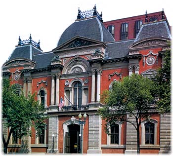

Рисунок 1. Здание галереи Renwick, построено около 1860 года |

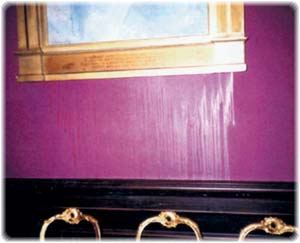

Рисунок 2. Недавно в галерее Renwick обнаружилось, что за картинами образуется конденсат. Сконденсированная влага, стекающая вниз за картиной на внутренней стороне северной стены Большого салона галереи Renwick. Для внутренней среды у поверхности стены за картиной, имеющей температуру 21 °С и относительную влажность 50 %, сформировались условия точки росы |

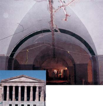

Рисунок 4. Старое здание бюро патентов. Наверху: каменная кладка в виде сводчатых арок старого здания бюро патентов |

Галерея Renwick Смитсоновского института в основном содержит произведения декоративного искусства, например, современные ремесленные изделия, мебель, изделия из стекла и керамики. Здание галереи, построенное в 1859 году Уильямом Коркораном (William Wilson Corcoran) и первоначально предназначавшееся для Художественной галереи Коркорана, представляет собой блестящий образец архитектуры имперского стиля. Это было первое здание в Вашингтоне, специально спроектированное для экспозиции произведений искусства. Его архитектор Джеймс Ренвик (James Renwick Jr.) проектировал также Смитсоновский замок. В течение почти 50 лет в здании находился Претензионный суд США, после чего в середине 1960-х годов здание перешло к Смитсоновскому институту.
В период с 1967 по 1971 год в галерее Renwick проводились интенсивные работы по успешному восстановлению наружной и внутренней конструкции здания. В ходе этих работ была установлена система климатизации для поддержания параметров относительной влажности внутренней среды на уровне 50 % с небольшими допустимыми отклонениями. Галерея Renwick была открыта для свободного доступа в 1972 году как галерея произведений декоративного искусства. Большой салон, имеющий общую площадь 400 м2 и потолки высотой 12 м, должным образом воплощает концепцию традиционной картинной галереи.
Здание с общей площадью 3 200 м2 построено в основном из кирпича. Его стены толщиной 66 см в некоторых местах имеют дополнительное декоративное бетонное покрытие толщиной 40 см. Было решено, что дополнительная тепло- и пароизоляция наружных стен не нужна и непрактична, поскольку такие массивные стены уже сами оказывают некоторый теплоизоляционный эффект, к тому же зимы в Вашингтоне обычно не очень холодные. Однако в Вашингтоне могут быть периоды очень холодной погоды, которые могут длиться неделю и более. Когда это случается, внутренняя поверхность наружных стен становится совершенно холодной.
Холодные стены сами по себе не представляют особой проблемы. Однако развешенные по стенам картины создавали достаточную теплоизоляцию для внутренней поверхности стен, в результате чего во влажном здании между картинами и стенами температура падала ниже точки росы (около 10 °С). Сочетание холодной поверхности стен, теплоизоляционного эффекта картин и относительной влажности около 50 % привело к интенсивному образованию конденсата за многими картинами Большого салона. Этот конденсат формировался около внутренней поверхности стены за картинами или непосредственно под ними. На рис. 3 видно, как вода стекает из пространства за картиной. Конденсат образовывался на восточной, западной и северной стенах Большого салона, которые большую часть дня полностью или частично находились в тени. Такое явление происходило на протяжении двух зим. При этом образование конденсата было настолько интенсивным, что наблюдалось частичное разъедание пластикового материала покрытия поверхности стены.
Затраты на ремонт этих массивных стен весьма значительны. Избежать этих затрат можно было бы, понизив относительную влажность внутри здания до величины 40 % (для такой влажности температура точки росы равна 7 °С). Оглядываясь назад, стоит признать, что это было бы разумным решением, но в 1998 году многие возражали против какого-либо изменения значения относительной влажности 50 %. И зимой 2003–2004 годов вновь образовался конденсат.
В галерее Renwick параметры внутренней среды контролируются очень строго. Благодаря этому в Смитсоновском институте в течение 30 лет проводили, сами того не ведая, эксперимент по стабильности картинных полотен, находящихся в непосредственной близости к флуктуирующей в широком диапазоне среде застойных «воздушных мешков» между картинами и стеной. Задняя сторона картин находилась в среде с относительной влажностью, практически равной 100 %, как это видно на рис. 2.
Летом в Вашингтоне бывает много дней, когда наружная температура достигает 35 °С. В этих условиях внутренняя поверхность стены за картинами может нагреться до температуры 28 °С. Если температура в галерее удерживается вблизи 21 °С, а относительная влажность — 50 % (температура точки росы равна 10 °С), относительная влажность застойного воздуха за картинами падает до величины 35 %.
До того, как было обнаружено образование конденсата, параметры среды за картинами не регистрировались. Но как только ситуация стала понятной, выявилось, что в пространстве за картинами относительная влажность меняется в течение года от 35 до 95 %, и продолжается это более 30 лет. Однако повреждений не было отмечено ни на одной картине. Возможно, это объясняется тем, что у каждой картины имеется опорная задняя панель, которая снижает влияние колебаний влажности в пространстве между стеной и картиной. Тем не менее, картины подвергались значительным колебаниям влажности даже в то время, когда влажность во внутренних помещениях здания стала поддерживаться на уровне 50 %. Вероятно, аналогичная ситуация характерна для большинства картин, висящих на стенах в музеях и галереях.
Предотвращение конденсации и поддержание картин в более стабильном состоянии является двухэтапным процессом, включающим снижение относительной влажности внутри здания зимой и обеспечение циркуляции воздуха за картинами. Для предотвращения образования «мешков» застойного воздуха при развешивании картин между стеной и картиной следует оставлять промежуток 2 см для небольших картин и 5 см для более крупных картин. При наличии такого промежутка, необходимого для циркуляции воздуха, ни картины, ни стены не будут подвержены значительным колебаниям относительной влажности.

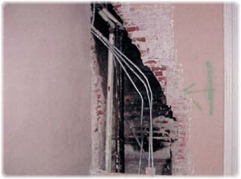

Рисунок 5. Прокладка воздуховодов и труб без повреждения архитектурных деталей внутренних помещений является непростой инженерной задачей. Старый дымоход в старом здании бюро патентов используется в качестве канала |

Старое здание бюро патентов изначально проектировалось несколькими архитекторами в течение 20 лет. Из-за этого получилось, что два крыла здания значительно различаются между собой по конструкции и внешнему виду. Пожаром 1877 года зданию был нанесен серьезный ущерб, и в 1880 году оно было перестроено.
Общая площадь здания составляет 30 600 м2, не считая новой подземной аудитории в центральном внутреннем дворе. Это каменное здание со сводчатыми арками на всех нижних уровнях. Во время реконструкции после пожара к зданию были добавлены полуэтажи большой площади. Эти верхние уровни покрыты шиферными плитками толщиной 4 см, уложенными на кованные двутавровые балки высотой 30 см, установленные с шагом 1,5 м.
В 1964–1968 годах Смитсоновский институт переоборудовал здание для Национальной портретной галереи и Национального собрания произведений изобразительного искусства, которые в настоящее время называются Смитсоновским музеем американского искусства. Это переоборудование включало в себя установку двухтрубной системы c вентиляторными конвекторами. Каждую весну система переключалась с горячей воды на холодную, а каждую осень — наоборот. Система поддерживала относительную влажность на уровне 40–45 % в очень холодные зимние дни и на уровне 50–55 % — в летнее время. Наблюдавшиеся ранее случаи образования конденсата на северной стене объясняются, вероятнее всего, тем, что в холодную зиму старая двухтрубная система с вентиляторным конвектором иногда обеспечивала требуемую относительную влажность в здании на уровне 50 %. Большую часть времени зимой система обеспечивала влажность только в диапазоне 40–45 %. Интересно, что недостаток мощности старой системы фактически предотвратил ущерб от образования конденсата на внутренней поверхности северных стен.
В настоящее время в старом здании бюро патентов вновь проводится модернизация системы климатизации. Новая система климатизации является приточной системой, имеющей четыре больших центральных кондиционера и приблизительно 65 менее крупных блоков, распределенных по всему зданию. Эти небольшие блоки обеспечивают требуемые параметры микроклимата в отдельных помещениях. Прокладка воздуховодов и труб без повреждения архитектурных деталей внутренних помещений является непростой инженерной задачей. Некоторые помещения похожи на помещения готического собора. Для установки вертикальных воздуховодов использовались существующие каналы в стенах и фальшивые стены. На рис. 5 показано, как дымоходы старых каминов используются для прокладки труб.
В результате опыта, полученного при эксплуатации галереи Renwick, для старого здания бюро патентов в настоящее время предлагаются следующие параметры микроклимата: относительная влажность 45 % ± 8 %, температура 21 °С ± 2 °С. Предполагается применение влагоизоляции, но наружная стена не будет покрываться никакой изоляцией. Будут использованы окна с повышенными теплозащитными характеристиками.

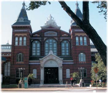

Рисунок 6. Северный вход Дома произведений искусства и промышленности. Это было первое здание, построенное для экспонирования коллекции Смитсоновского института |
Дом произведений искусства и промышленности
Дом произведений искусства и промышленности был спроектирован архитекторами Клуссом и Шульцем (Cluss, Shultz) и открыт как Национальный музей США в 1881 году. Это кирпичное здание, крыша которого опирается на ферму из кованого железа. Крыша покрыта листами кованого железа. Для предотвращения пожара в конструкции не используется никаких деревянных элементов. Здание имеет общую площадь 17 200 м2, при этом экспозиционная площадь составляет 7 400 м2. Потолок имеет высоту от 9 до 12 м над полом. Оригинальная ферма из кованого железа, железные панели крыши центрального зала здания и четыре основных крыла здания видны с уровня земли.
В 1970-х годах Дом произведений искусства и промышленности был подвергнут значительной реставрации для восстановления вида ХIХ столетия, в ходе которой с целью поддержания требуемых параметров микроклимата была установлена система климатизации. Во время реставрации над исходным материалом крыши из листового железа были установлены деревянные распорные блоки 5і10 см и была проложена стекловолоконная теплоизоляция. Новая теплоизоляция была закрыта второй крышей из медных листов со свинцовым покрытием. Деревянные распорные блоки были обработаны огнеупорными солями, представляющими собой смесь из сульфата аммония, аммиачного дигидрогенного фосфата и борной кислоты. Пароизоляция не устанавливалась.

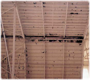

На корпусе здания наблюдались значительные разрушения. Зимой водяной пар проникал в деревянные конструкции и слой стекловолоконной теплоизоляции, после чего он конденсировался в воду, насыщавшую дерево и стекловолоконную теплоизоляцию. Относительная влажность в слое теплоизоляции достигала 80 %, а огнеупорные соли способствовали впитыванию водяного пара в дерево. Соляной раствор буквально лился внутрь здания. Соли также ускоряли коррозию материалов из железа, и с потолка высотой от 9 до 12 м начали падать «хлопья» ржавого железа. На рис. 7 показана степень коррозии конструкции крыши. Эти, а также другие проблемы конструкции стали причиной недавнего закрытия здания.
Улучшение теплоизоляции крыши Дома произведений искусства и промышленности было попыткой поддержания требуемого уровня качества внутренней среды. Плохая теплоизоляция, пропускающая настолько много тепла, что таял снег на крыше, возможно, спасла здание от разрушения в период суровой зимы 2002–2003 годов.
Конструкция Музея железной дороги Балтимора и Огайо в близлежащем Балтиморе была практически идентична главному залу Дома произведений искусства и промышленности. В ту зиму крыша главного зала музея железной дороги Балтимора и Огайо рухнула под тяжестью слоя накопившегося снега толщиной 58 см.
Обеспечение микроклимата в помещениях нечасто связывается с сохранением целостности конструкции, но в старых зданиях эти два понятия могут быть объединены. При планировании реконструкции старого здания в экспозиционных целях важно рассмотреть, к каким объектам и к каким требованиям по параметрам внутренней среды может быть адаптировано здание. В Доме произведений искусства и промышленности поддержание высокого уровня относительной влажности для защиты экспонируемых объектов нанесло ущерб зданию. Множество музейных экспонатов, таких как машинное оборудование, исторические инструменты и поезда, может без ущерба для них выставляться при пониженной относительной влажности в зимнее время, при этом здание может быть достаточно просто приспособлено к таким условиям.
Рисунок 7. Коррозия крыши в Доме произведений искусства и промышленности. Основными причинами этой коррозии являются высокая влажность и огнеупорные соли в деревянных распорках теплоизоляции крыши |
