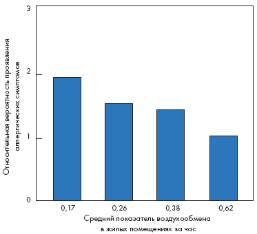

В ходе исследований связи между качеством воздуха и заболеванием астмой и аллергией, проводившихся в Скандинавских странах, было обследовано около 11 000 детей. В 200 домах, в которых проживали больные астмой дети, и в 200 домах со здоровыми детьми выполнялись подробные измерения химических, физических, биологических и медицинских характеристик. Все эти дома располагались в холодном климате Центральной Швеции, в регионах с прекрасным качеством наружного воздуха.
Низкая интенсивность вентиляции в жилых помещениях повышает риск проявления аллергических симптомов среди детей
Низкая интенсивность вентиляции в жилых помещениях повышает риск проявления аллергических симптомов среди детей (каждый столбец представляет около 90 жилых помещений)
Полученные результаты показали, что аллергические симптомы связаны с вентиляцией (рис. 1). Увеличение в 4 раза интенсивности вентиляции и, следовательно, показателя качества внутреннего воздуха снизили вероятность появления аллергических симптомов наполовину. Результаты данных исследований также выявили связь между концентрацией фталатов и риском заболевания астмой (рис. 2). Снижение концентрации фталатов в 7 раз снизило вероятность заболевания астмой на треть.
Таким образом, было показано, что увеличение в жилых помещениях показателя качества внутреннего воздуха в 4–7 раз оказывает значительное влияние на уменьшение риска заболевания астмой и проявления аллергических симптомов.

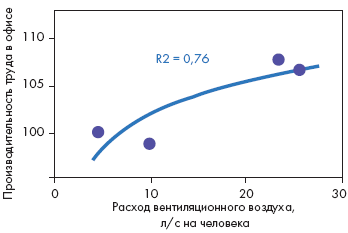

Связь между производительностью труда в офисе и расходом вентиляционного воздуха
Рисунок 3.
Здесь следует заметить, что в упоминавшихся ранее исследованиях, продемонстрировавших положительное влияние вентиляции на производительность труда людей, фильтры для очистки воздуха не использовались. В течение всего времени проведения по-следних исследований использовались старые фильтры, и именно этим обстоятельством можно объяснить сделанный авторами вывод о незначительном положительном влиянии повышения расхода вентиляционного воздуха на производительность труда людей, это указывает на то, что фильтры твердых частиц в системах ОВК могут представлять собой серьезный источник загрязнения.
Исследования с использованием фильтров проводились в умеренно холодном климате, но подобные исследования были недавно выполнены в условиях тропиков, и они показали сходные результаты.
Увеличение показателя качества внутреннего воздуха в 5 раз, по сравнению с посредственным качеством воздуха во многих офисных зданиях, существующих по всему миру, может повысить производительность труда сотрудников приблизительно на 5–10 %. За год это может дать огромную экономическую прибыль, которая покроет все капитальные затраты и эксплуатационные расходы в здании. Поэтому анализ расходов за весь срок службы здания должен учитывать фактор повышения производительности труда людей из-за улучшения качества внутреннего воздуха.
