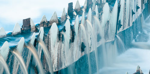

Очистка сточных вод – сложный процесс, сродни производственному. В нем, так же как и в любом производстве, есть сырье (сточные воды) и готовая продукция (очищенная вода). При удалении из сточных вод различных веществ – крупного мусора, песка и т.п., основной задачей является получение на выходе очищенной воды, которая соответствует максимально допустимым нормам.
