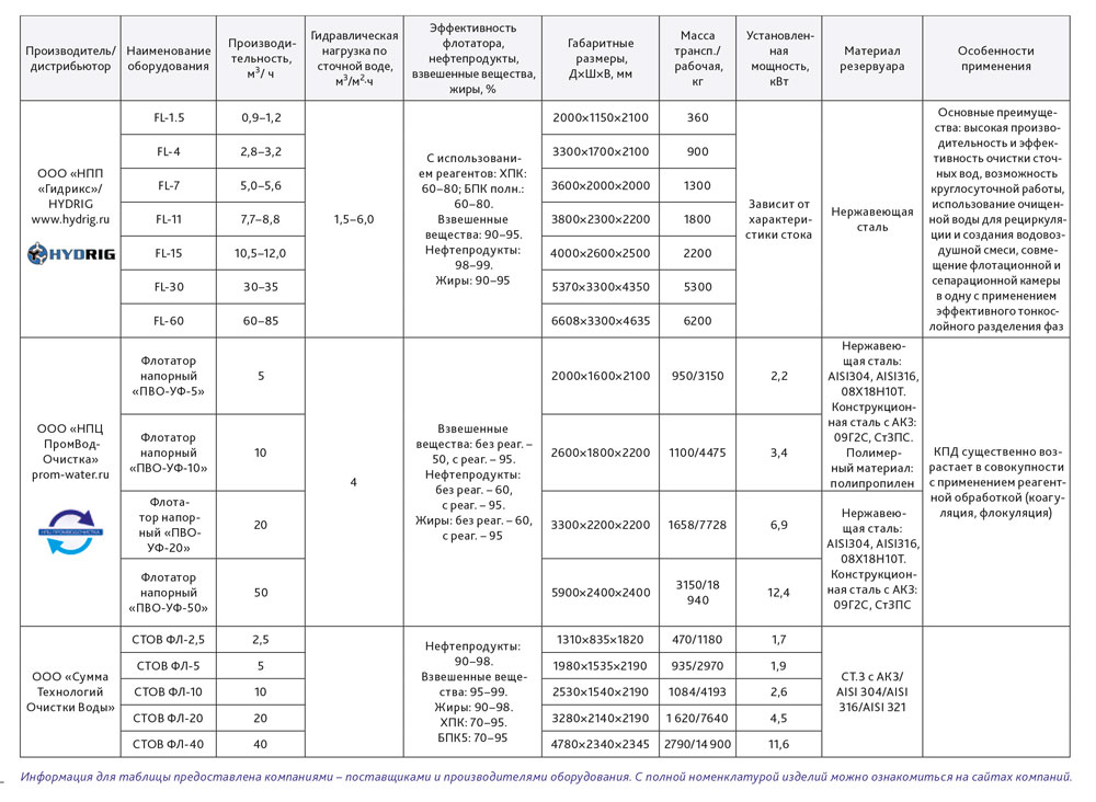

Напорная флотационная установка предназначена для очистки сточных и технологических вод предприятий нефтехимии, мясо-молочной промышленности, обслуживающих транспорт, масложировых производств, прачечных и других сточных вод, близких по составу загрязнений, от жиров, масел, взвешенных веществ, нефтепродуктов, органических примесей, ПАВ и других загрязнений. Эффективность очистки сточных вод методом напорной флотации зависит от вида, состава и количества примесей в очищаемой воде, режима работы флотатора и составляет от 30 до 99 %.
Нужно учесть, что установки для очистки сточных вод, в основе которых лежит принцип флотации, применяют уже после механической очистки сточных вод – отстаивания и фильтрации, и выполняют функцию дополнительной выборочной очистки.
В основе флотации лежит способность загрязняющих частиц, присутствующих в сточной воде, образовывать флотокомплексы (прилипать к пузырьками воздуха) и подниматься на поверхность, переходя в пенный слой. Пузырьки воздуха способны удалять из сточных вод только гидрофобные частицы, которые не смачиваются водой. Поэтому для интенсификации процесса очистки следует  использовать реагенты – коагулянты и флокулянты, которые, сорбируясь на поверхности загрязнений, снижают их смачиваемость, а значит, повышают эффективность очистки. Также использование коагулянтов позволяет удалять загрязнения, находящиеся в воде в виде стойких эмульсий и взвесей, а также в коллоидном состоянии. Все перечисленные выше процессы реализуются на специальном оборудовании, которое носит название – флотатор.
В напорном флотаторе имеется ряд рабочих элементов: насосные агрегаты, компрессоры, сатуратор, камера флотации и устройства, собирающие и удаляющие из него образовавшуюся в ходе очистки пену. Образующийся осадок собирается в нижней части флотационной камеры и периодически отводится из установки. Напорные флотаторы имеют разную производительность и используются для нужд малых и крупных предприятий. Наиболее эффективно они работают:
