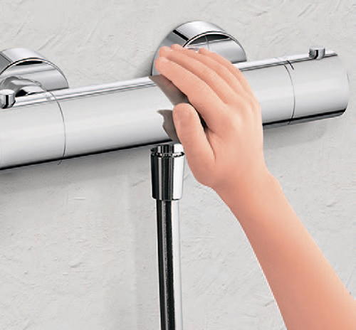

Термостатические смесители Objekta. Фото: Kludi

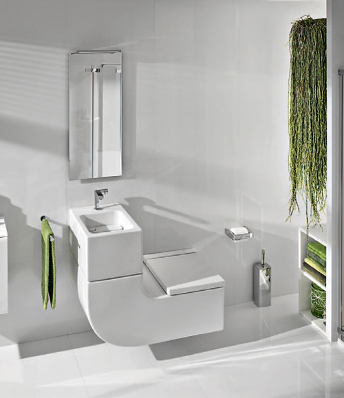

Конструкция W + W. Фото: Roca

Оптимальным способом обеспечения энерго- и водосбережения, а также комфорта следует признать термостатический смеситель (термостат, рис. 1). Внутри корпуса термостата расположен термоэлемент, регулирующий температуру смешанного потока. Существенное преимущество такого смесителя – возможность работы в экономном режиме, когда пользователь сам устанавливает оптимальный расход воды.
В новые модели и конструкции унитазов также внедрены водосберегающие технологии. На рис. 2 представлена конструкция унитаза с умывальником. Под умывальником расположен бак-накопитель «серой» воды, которая используется для смыва в унитазе.

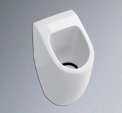

Писсуар с широким сливным отверстием 7517 00 XX (коллекция Subway, бренд Villeroy & Boch, Германия). Материал – сантехнический фарфор с грязеотталкивающим покрытием ceramicplus. Благодаря особой конструкции сифона писсуар можно использовать без подключения воды. Размеры: 53,5x30,5x35 см

Помимо моделей, использующих для смыва всего 2 л воды, появились писсуары, которым вода не требуется вовсе (рис. 3). Механизм состоит из сменного картриджа с гидравлическим затвором. Жидкость в нем легче, чем вода, поэтому стоки и запахи поглощаются полностью.
