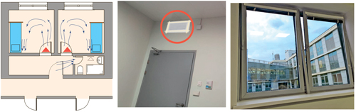

На рис. 1 показана схема организации вентиляции в палате с двумя комнатами и одним санузлом, через который удаляется воздух (красным цветом выделены приточные отверстия). Во время пребывания в больнице автор лично был свидетелем того, как по требованию руководства больницы «в целях снизить риск» заражения заклеивались приточные отверстия в палате.
Рисунок 1. Организация воздухообмена в палате. На центральном фото видно заклеенное приточное отверстие |
В качестве альтернативы для поступления свежего воздуха в палату было рекомендовано открывать окно. Ранее в журнале «АВОК» [5] мы писали о подобных случаях, мало того, в пиковый период пандемии были изданы Временные методические рекомендации Министерства здравоохранения России «Профилактика, диагностика и лечение новой коронавирусной инфекции (COVID-19). Версия 6 (28 апреля 2020 г.)», содержащие п. 7.5 «Применение максимально возможных режимов естественной вентиляции (постоянного максимально возможного проветривания) позволяет достичь резкого снижения концентрации инфекционного аэрозоля в воздухе помещений и, соответственно, резко снизить риск распространения инфекций через воздух». Хотя эффект в данном случае будет обратный: открытые окна способствуют потере аэродинамики всего здания и распространению инфекции. В случае применения естественной вентиляции очень высок риск заражения людей как в больнице, так и вокруг нее. Напомним, что COVID-19 распространяется воздушно-капельным путем, то есть с потоком воздуха. Именно поэтому в инфекционных больницах, а также в палатах, где находятся больные, необходимо управление потоками воздуха, его очистка и полное обеззараживание.

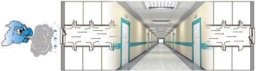

В больницах для пациентов с коронавирусной инфекцией часто выделяется отдельный этаж, так называемая «красная зона», находиться в которой крайне тяжело, особенно для медицинского персонала, одетого в маски и защитные костюмы. Чтобы облегчить нахождение и работу в «красной зоне», персонал устраивал сквозное проветривание, открывая окна или двери с противоположных торцов этажа, создавая тем самым интенсивное движение воздуха в коридоре (рис. 2). Это полностью нарушает аэродинамику помещения, создавая условия для распространения инфекции.
Рисунок 2. Сквозное проветривание – лучший способ распространения инфекции |
В период пика пандемии в России и во многих других странах медицинские больничные учреждения были практически близки к коллапсу, так что ликвидация сложившейся чрезвычайной ситуации решалась на основе развернувшегося в срочном порядке строительства дополнительных медицинских объектов из быстровозводимых конструкций, а также использования помещений выставочных и спортивных зданий с большими площадями [7]. В этой связи НП «АВОК» подготовило письмо об использовании для размещения ковид-пациентов помещений выставочных и спортивных зданий больших площадей, подчеркнув, что в этом случае следует обязательно убедиться, что данные помещения оборудованы системой кондиционирования или как минимум системой для охлаждения. Иначе работа медперсонала, экипированного в специальные защитные костюмы, особенно в летний период в режиме 12-часового дня, станет почти невозможна.

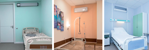

Во многих больницах сплит-системы расположены над кроватью пациента (рис. 3).
Утвержденный в декабре 2020 года СП 2.1.3678-20 [6] содержит следующие требования, относящиеся к сплит-системам:
Рисунок 3. Сплит-системы над кроватью пациента |
«4.5.22. При применении сплит-систем в кабинетах врачей, палатах, административных и вспомогательных помещениях проводится очистка и дезинфекция фильтров и камер теплообменника в соответствии с технической документацией производителя, но не реже 1 раза в 3 месяца.
4.5.31. При наличии централизованных систем кондиционирования и увлажнения воздуха в целях профилактики внутрибольничного легионеллеза микробиологический контроль данных систем на наличие легионелл проводится 2 раза в год. Кондиционирующие установки без увлажнения воздуха и сплит-системы контролю на легионеллы не подлежат».
Конечно, если в больнице нет центральной системы кондиционирования воздуха, то применение сплит-систем в летнее время становится единственным вариантом охлаждения помещений. Однако нужно понимать, в каком месте помещения может быть установлена сплит-система, и уж никак не над кроватью больного.
Нормированная величина скорости воздуха для больных – 0,2 м/с. В случае сплит-системы мы имеем скорость порядка 3 м/с. Даже при условии направления потока воздуха от сплит-системы в потолок струя воздуха будет падать вниз со скоростью не менее 1 м/с.
Современные средства позволяют осуществить математическое моделирования воздухообмена в помещении и определить лучшее место для установки сплит-системы. Но даже без моделирования специалисты могут сказать, что установка сплит-системы над кроватью больного – плохой выбор месторасположения.
В настоящее время за рубежом имеют место рекомендации, согласно которым приток воздуха целесообразно делать в зоне ног больного, а вытяжку – в зоне его головы. Конечно, такое решение требует дополнительных затрат, но ведь в данном случае мы говорим о больнице.

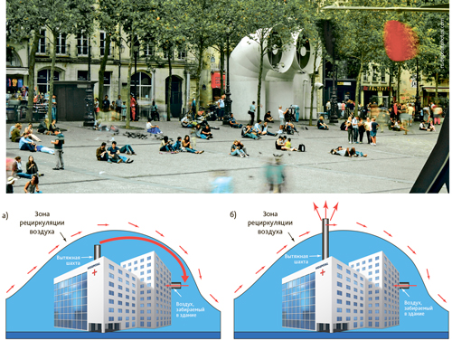

Важный аспект, который не следует упускать из виду, – больницы, как правило, располагаются в жилых районах. Воздух, выбрасываемый из больниц, должен проходить серьезную очистку. Однако это не всегда так. Зачастую отсутствует контроль за состоянием фильтров, часто их не чистят. Зараженный воздух из вытяжной шахты попадает в зону рециркуляции вокруг здания, распространяясь на жилую зону вокруг больницы. Данная проблема и вариант решения представлены на рис. 4.
Рисунок 4. Зараженный воздух из вытяжной шахты может попасть в зону рециркуляции вокруг здания (а). Чтобы избежать подобной ситуации, необходимо увеличить высоту вытяжной вентиляционной шахты (б) |
