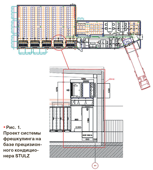

Для наглядности рассмотрим в качестве примера один из текущих проектов. У заказчика имеется ЦОД всего на 430 кВт с заданной температурой горячего коридора 31 °С и холодного коридора 18 °С.
На рис. 1 видно, насколько компактной получилась система. При разработке такой системы на базе центрального кондиционирования пришлось бы выносить вентустановки за контур ЦОД: их длина составит почти 5 м, высота – столько же. Кроме того, потребовалась бы большая сервисная зона, а также дополнительный фундамент, так как пришлось бы поднимать установки как минимум на высоту снежного покрова. При этом эффективность охлаждения и точность поддержания температуры у обоих вариантов одинаковы.

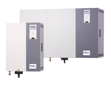

Так как мы работаем с большим количеством свежего воздуха, а зимой он сухой, его приходится увлажнять. Существует несколько типов увлажнителей для этой задачи (рис. 5): пароувлажнители и увлажнители испарительного типа (адиабатические).
![](/for_spec/articles/39/7942/5.jpg)
Пароувлажнители характеризуются высоким уровнем энергопотребления, поэтому для ЦОД становятся все более популярны увлажнители второго типа. Они потребляют мало электроэнергии, потому что вода в них испаряется за счет теплого воздуха и при этом воздух дополнительно охлаждается. В совместных проектах «СМАРТЛЮФТ» и HTS все чаще применяются именно увлажнители испарительного типа.
