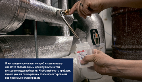

Чтобы замедлить рост микроорганизмов, которые всегда остаются в воде и размножаются с чрезвычайно высокой скоростью, особенно в диапазоне температур от 25 до 50 °C, температура холодной воды должна оставаться ниже 25 °C. Если окружающая среда подразумевает вероятность более высоких температур, то труба с холодной водой должна быть заизолирована или конструктивно отделена от трубопровода с горячей водой. Пример – параллельная труба с горячей водой маленького диаметра. Для полной промывки трубы следует закольцевать с помощью U-образных стеновых водорозеток, а в конце должен находиться потребитель, который используется регулярно, например унитаз. Еще одна мера – промывочное устройство, тип которого сегодня часто предлагается в промышленности. В конце закольцованного трубопровода устанавливается промывочный клапан с программируемым управлением. При использовании таких устройств, как поясняет Арнд Бюршгенс, следует следить за тем, чтобы в трубопроводе было не больше двух скачков величин, потому что в противном случае время открытия промывочного клапана будет очень долгим. Тем не менее даже в таких оптимизированных устройствах остается небольшое количество воды в коротких трубопроводах или армированных шлангах между U-образной стеновой розеткой и клапаном. Таким образом, пользователь тоже отвечает за то, чтобы точки забора использовались регулярно.

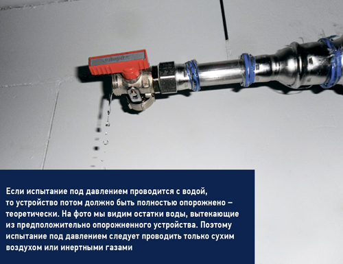

Ошибки, совершенные в период между созданием устройства и его вводом в эксплуатацию, способны повлечь за собой чрезвычайно дорогостоящий косвенный ущерб. Первым делом после строительства рекомендуется провести первичную гигиеническую проверку в соответствии с VDI 6023. Для этого заказчик или его представитель перед первым заполнением поручает эксперту проверить, соответствует ли устройство проекту и техническим регламентам. Если обнаружена неисправность, ее обычно можно устранить с небольшими затратами, потому что проект все еще находится в стадии строительства без отделки. Следующим этапом является испытание под давлением сухим сжатым воздухом, не содержащим масла, или инертными газами. По-прежнему широко распространены испытания под давлением водой, результатом которых часто становится дорогостоящий косвенный ущерб. В качестве примера эксперт привел две реальных ситуации. В первом случае в крупной системе питьевого водоснабжения в казарме вода после испытания под давлением летом оставалась в трубопроводе в течение четырех месяцев. Впоследствии в каждой точке забора было обнаружено массовое загрязнение кишечной палочкой (E-coli) и псевдомонадами. Вот уже более двух лет предпринимаются усилия по устранению загрязнения путем промываний, дезинфекций и непрерывной очистки питьевой воды – с соответствующей суммой понесенных расходов. Во втором случае в многоквартирном доме, несмотря на то что установщик опорожнил систему после испытания водой под давлением, полностью это сделать не удалось – вода все время оставалась в канавках и кольцевых зазорах пресс-фитингов. Здесь также была обнаружена высокая степень загрязнения псевдомонадами.

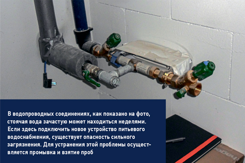

Еще одним подводным камнем, которого следует избегать, является первоначальное заполнение системы для промывки при вводе в эксплуатацию. Критическим моментом здесь становится подключение к бытовому водоснабжению, потому что на этапе строительства оно часто почти или вообще не используется в течение длительного времени, что приводит к застою. Поэтому необходимо тщательно промыть и проверить подключение к водопроводу для бытового водоснабжения, чтобы не испортить новую систему питьевого водоснабжения загрязненной водой. Если подключение в порядке, то после заполнения и промывки нужно взять первую пробу в репрезентативных точках забора. Необходимо проверить соответствие параметров предписанию о питьевой воде, в частности исключить наличие кишечной палочки и колиформных бактерий.
Тем самым будет представлено доказательство для приемки, что система питьевого водоснабжения находится в гигиенически безупречном состоянии. Если между заполнением и приемкой пройдет какое-то время, то на этот период система остается в зоне ответственности установщика – он должен следить за ее надлежащей эксплуатацией или же провести первоначальное заполнение непосредственно перед приемкой. Если с этого момента пользователь будет придерживаться графиков промывки и сроков технического обслуживания и ремонта, система питьевого водоснабжения, скорее всего, будет обеспечивать высококачественную и гигиенически безупречную питьевую воду в течение всего срока службы.

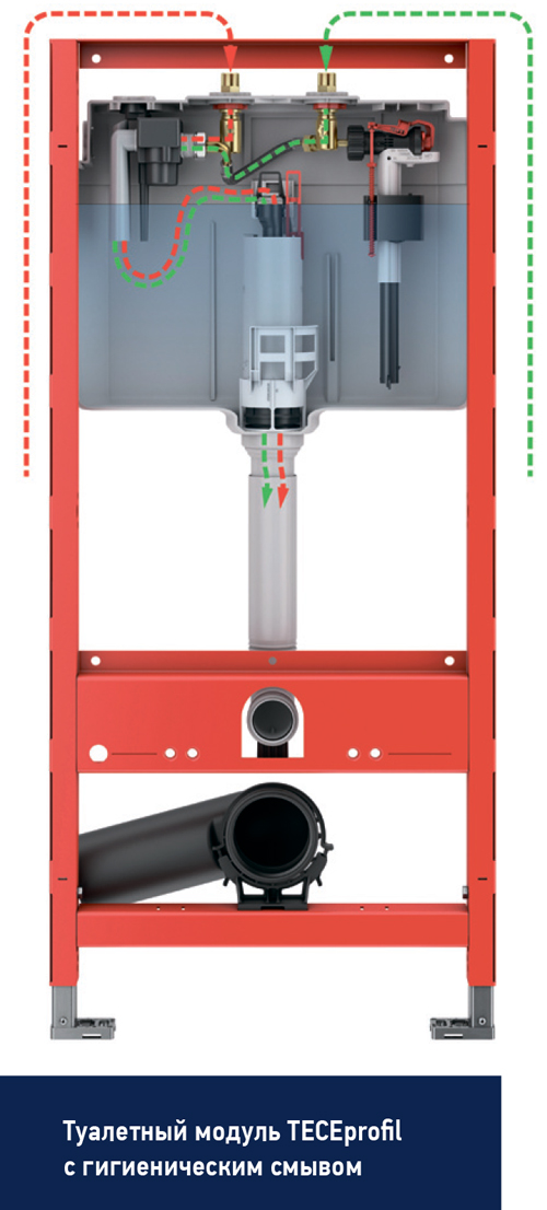

Такое решение, как гигиеническое промывание TECE Hygienespülung, делает этот сложный процесс излишним, т. к. полностью автоматизирует промывку труб в рекомендованные периоды времени, что необходимо для гигиены питьевой воды. Программирование осуществляется с помощью понятного приложения, при этом можно выбрать программы промывки «Интервал» и «Дни недели». С помощью программы «Интервал» можно непрерывно регулировать интервал и количество промывок, что позволяет обеспечить более короткие перерывы в использовании. В программе «Дни недели» помимо регулировки объема смыва можно выбрать определенные дни и время, когда необходимо промывание. Емкостной датчик для распознавания использования гарантирует, что промывка будет осуществляться только тогда, когда система не используется.

Уникальной особенностью решения TECE является то, что сливной модуль встроен непосредственно в бачок унитаза. Чтобы обеспечить замену всего содержимого трубопровода до стояка, унитаз с гигиенической промывкой должен быть установлен в качестве последнего потребителя в замкнутой системе питьевой воды. Для 76 палат в общей сложности было достаточно 30 модулей гигиенического смыва.
