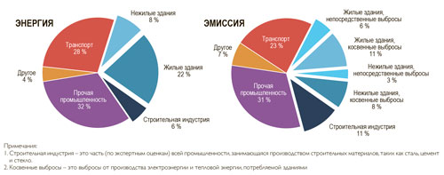

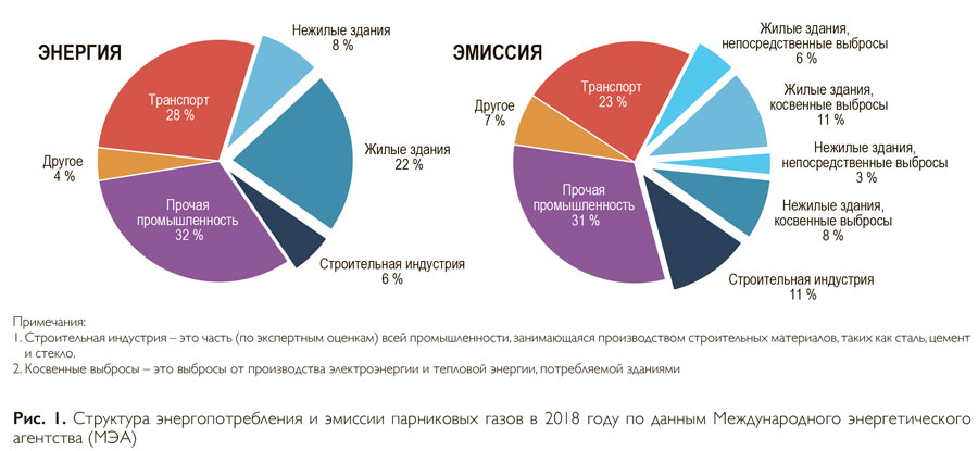

Декарбонизация зданий и жилищно-коммунального хозяйства играет важную роль в выполнении обязательств нашей страны в рамках Парижского соглашения по климату. По разным международным оценкам, на строительный сектор приходится почти 40 % выбросов, связанных с энергетикой и технологическими процессами. Так, в 2018 году на строительство и ЖКХ приходилось 36 % конечного энергопотребления и 39 % эмиссии углекислого газа (CO2), связанных с энергией и процессами, из которых 11 % приходилось на производство строительных материалов и продуктов, таких как сталь, цемент и стекло [1] (рис. 1).
Рисунок 1
Структура энергопотребления и эмиссии парниковых газов в 2018 году по данным Международного энергетического агентства (МЭА)

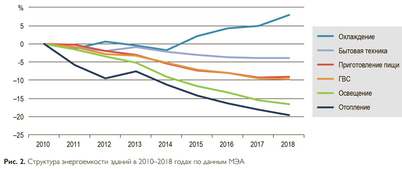

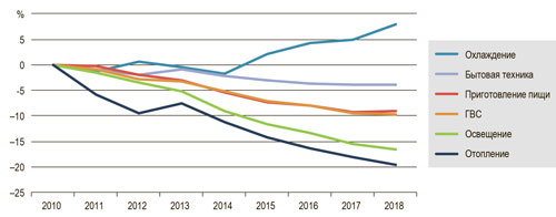

Интересно проанализировать изменение структуры энергоемкости зданий в 2010–2018 годах (рис. 2). Несмотря на то, что отопление помещений, ГВС и приготовление пищи по-прежнему являются основными конечными потребителями энергии в зданиях во всем мире, самые быстрорастущие конечные потребители, как и ранее, охлаждение помещений и бытовая техника.
Самый большой рост эффективности (то есть сокращение энергоемкости) наблюдается в части отопления помещений (около 20 %) и освещения (17 %). Снижение потребления энергии на отопление помещений обусловлено улучшением теплозащиты ограждающих конструкций зданий. В снижении энергопотребления на освещение важную роль сыграло широкое распространение светодиодов. Очень быстро растут затраты на охлаждение зданий. Частично это объясняется быстрым развитием строительства в странах с жарким климатом. Но в любом случае эффективная тепловая защита зданий имеет решающее значение для сокращения энергопотребления как на отопление, так и на охлаждение помещений. Требования к эффективной тепловой защите в холодный и теплый период должны оставаться приоритетом в стратегии повышения энергетической эффективности зданий наряду с требованиями роста эффективности оборудования и технологий.
Рисунок 2
Структура энергоемкости зданий в 2010–2018 годах по данным МЭА)
