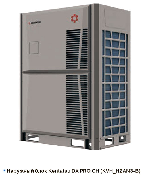

Наружные блоки линейки имеют интересную функцию защиты от действия ветра. Если в режиме ожидания перед включением блока лопасти вентилятора под воздействием ветра вращаются с большой скоростью в сторону, противоположную рабочему направлению, то включение системы может повредить двигатель вентилятора. В таких условиях включение системы блокируется до тех пор, пока скорость вращения лопастей не снизится до приемлемой.
Основная линейка систем DX PRO CH состоит из модулей номинальной производительностью от 8 до 32 HP (22,4–90,6 кВт), которые могут объединяться в комбинации для получения производительности до 96 HP (270 кВт). Это один из самых лучших показателей в отрасли.

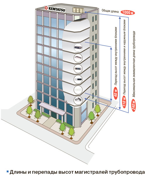

Система DX PRO CH может обслуживать большие длины фреоновых магистралей – до 240 м до самого дальнего внутреннего блока – с перепадами высот до 110 м. Это существенно расширяет диапазон ее применимости, особенно с учетом большой доступной мощности – можно обслуживать крупные здания с высокой тепловой нагрузкой.
«Под капотом» системы DX PRO CH имеется ряд интересных технических особенностей. Компрессоры со впрыском хладагента с некоторых пор стали частью «джентльменского набора» систем VRF высокого класса. В данном случае они тоже применяются и обеспечивают теплопроизводительность на уровне 85 % от номинала при температуре –15 °С. Переохладитель в виде пластинчатого теплообменника имеет большую площадь поверхности и, соответственно, высокую эффективность. Датчики давления имеют повышенную точность (короткие промежутки опроса), что дает возможность системе более оперативно реагировать на изменение нагрузки.
![](/for_spec/articles/40/8089/2.jpg)
Имеется ряд функций для повышения надежности. Охлаждение плат с помощью специального контура хладагента снижает их зависимость от уличной температуры и увеличивает срок службы. Режимы ротации и резервирования компрессоров, вентиляторов и модулей наружных блоков целиком также помогают продлить срок службы системы и снизить время простоя при ремонте.
Высокоэффективный маслоотделитель и специальная система контроля уровня масла позволяют избежать выхода из строя компрессоров даже в случае ошибок монтажа. Система контроля уровня заправки хладагента облегчает процесс пусконаладки и также позволяет избежать грубых ошибок монтажа. Как в любой современной VRF-системе, диагностика и настройка осуществляются при помощи дисплея и кнопок на плате управления.

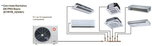

Открывает модельный ряд DX PRO Basic. Это системы, сочетающие в себе достоинства VRF (большие длины магистралей, отсутствие необходимости прокладки больших «пакетов» труб, высокая производительность) с достоинствами мультисплит-систем (простой монтаж и пусконаладка, высокая ценовая эффективность). Это отличное решение для квартиры или загородного дома. В линейке представлены модели от 8 до 16 кВт по номинальной производительности. К ним предлагается шесть типов внутренних блоков (они не являются перекрестно совместимыми с другими линейками DX PRO). С другой стороны, здесь имеется совместимость со всеми решениями по системам управления для «старших» линеек, так что пользовательский опыт максимально унифицирован.

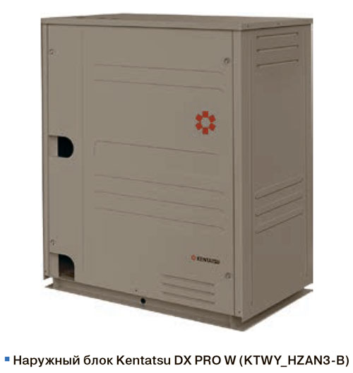

В линейку DX PRO входят также системы DX PRO W с водяным охлаждением конденсатора – редкость для данного рыночного сегмента. Это очень интересное решение для высотных зданий или мест, где имеется источник «бросового» тепла (производство, сброс технологической воды, водоем и т. д.).
![](/for_spec/articles/40/8089/5.jpg)
В последнем случае можно построить систему с очень высокой энергоэффективностью и возможностью круглогодичной работы. Такие системы в последние годы приобретают все большую популярность, в первую очередь для проектов высотных зданий, где позволяют легко обойти проблему недостатка места, сброса тепла и больших перепадов высот.
